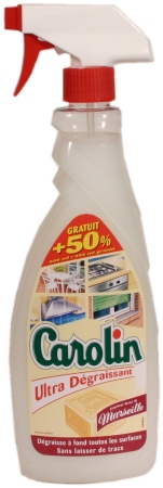

    Message par angie » 21 déc. 2012 23:18
    attention car le white spirt s'attaque aussi à la peinture j'en ai fait la triste expérience
    me concernant les traces noires je les enlève avec le produit ménager carolin
    c'est ici sur ce forum que j'ai découvert cet excellent produit et j'en ai toujours dans ma caravane
    et il reste efficace et sans danger pour la peinture
    anti trace noire.jpg (39.55 Kio) Consulté 7428 fois
