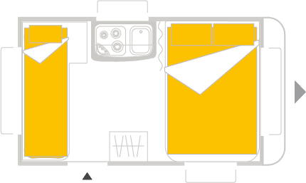

Côté mobilier, cela dépend des implantations
Si c'est avec le lit de milieu dans le sens de la longueur,
Image,
il n'y a pas de meuble au dessus des baies latéraux ou c'est très rare.

Ben moi j'ai un lit normale :
Et la deformation a lieu au niveau du lit pour le coté doit (porte d'E) et pour le coté gauche, au niveau du lit ET de la dinette...
