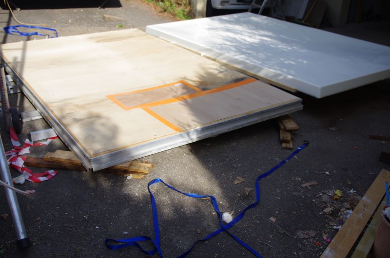

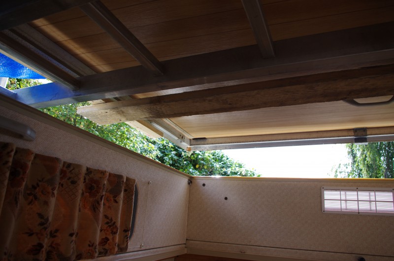

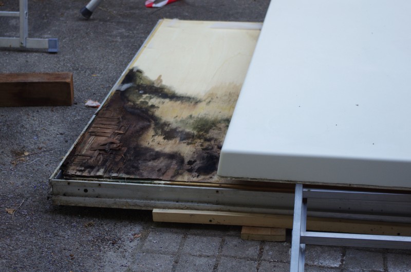

Suite à un contrôle du toit de ma caravane Rapido CLC644, j'ai procédé à son démontage, contrôle et remise en état.
La cale du toit située dans le coin arrière droit de tenait plus en place, le bois était pourri.Le plafond intérieur présente aussi un affaissement de 3 cm.
A suivre photos du chantier

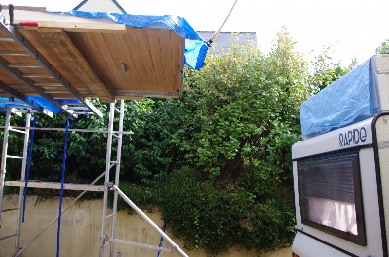

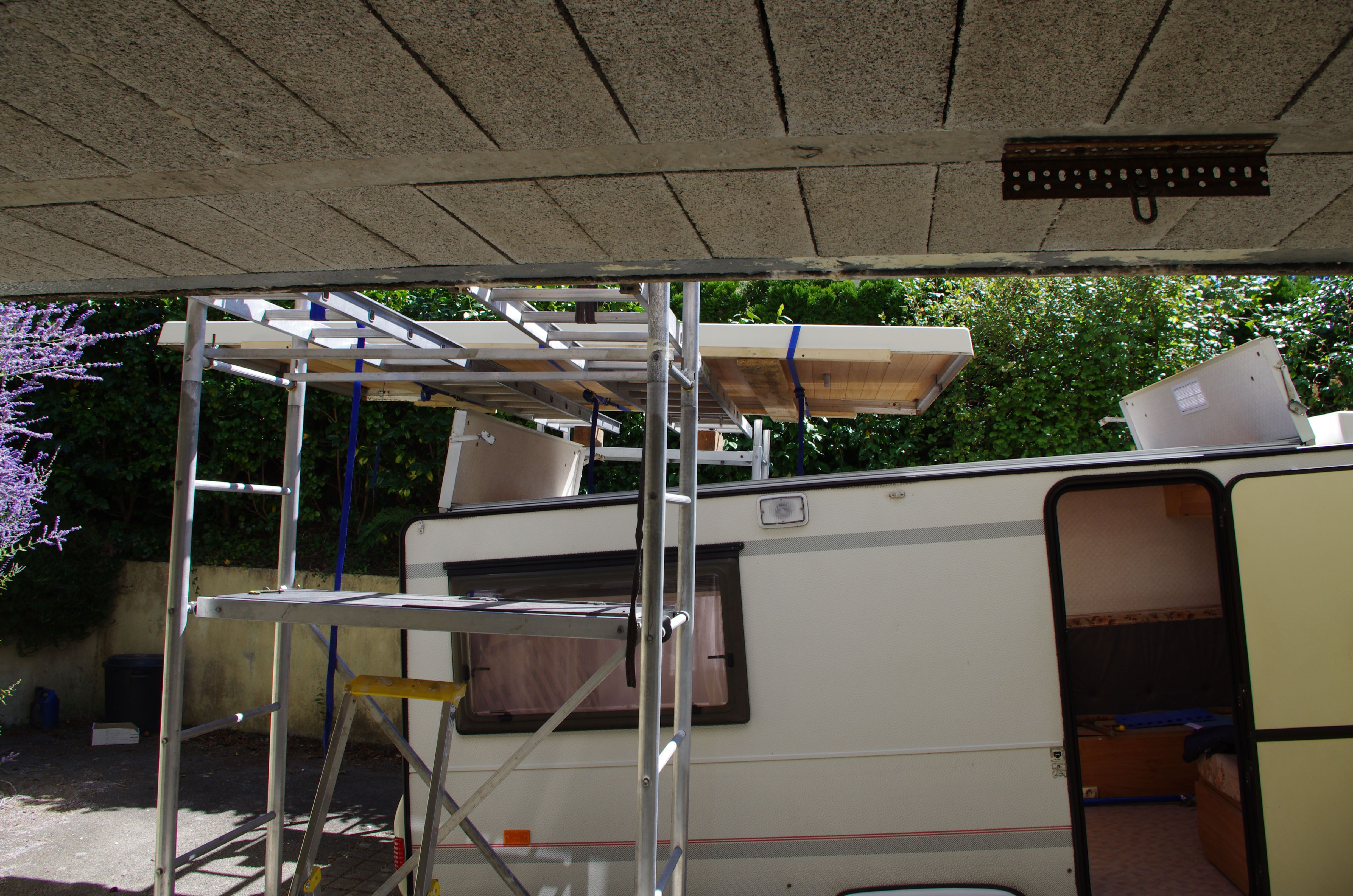

Dépose du toit
Dépose du toit
Re: Toit Caravane Rapido sur baissée

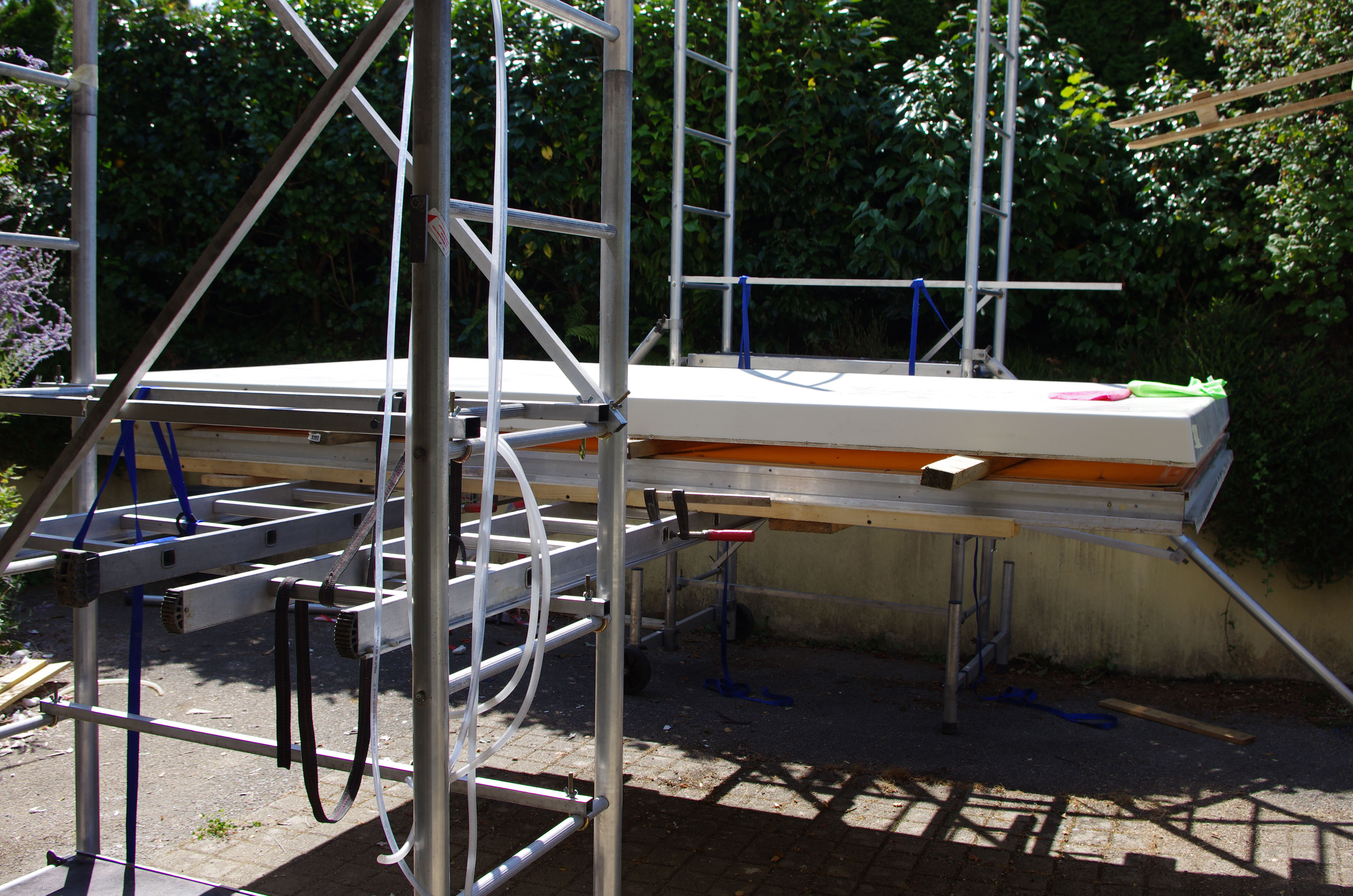

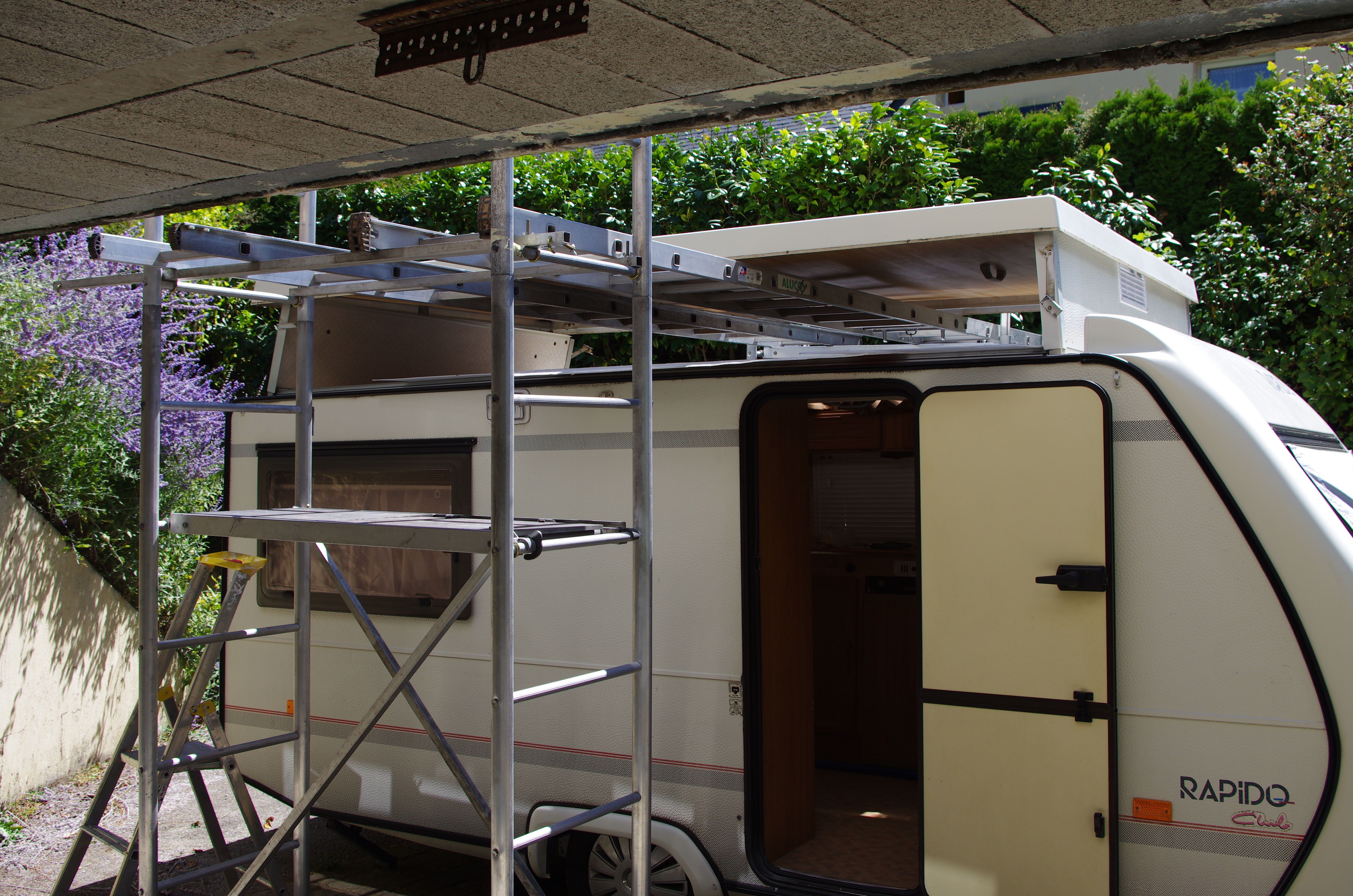

Suite
Démontage du toit et visualisation des dégâts.

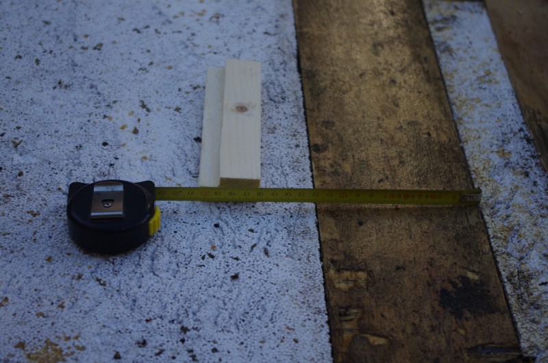

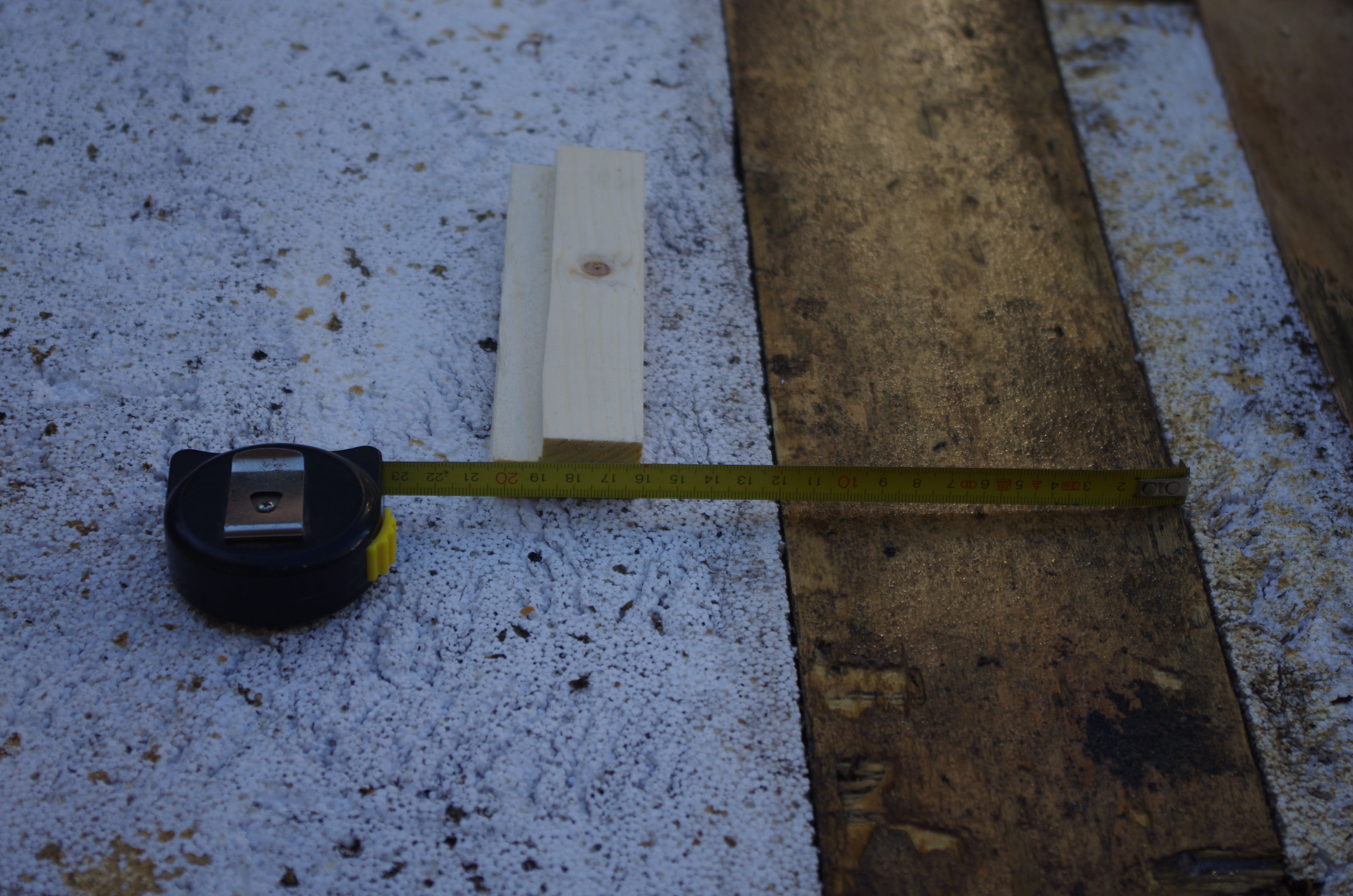

Remise en état de la partie dégradée

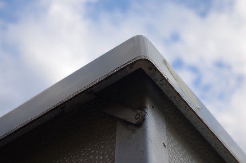

Tasseaux extérieurs et visualisation des renforts de la toiture
Dernière modification par Yves_29 le 16 août 2022 14:11, modifié 1 fois.

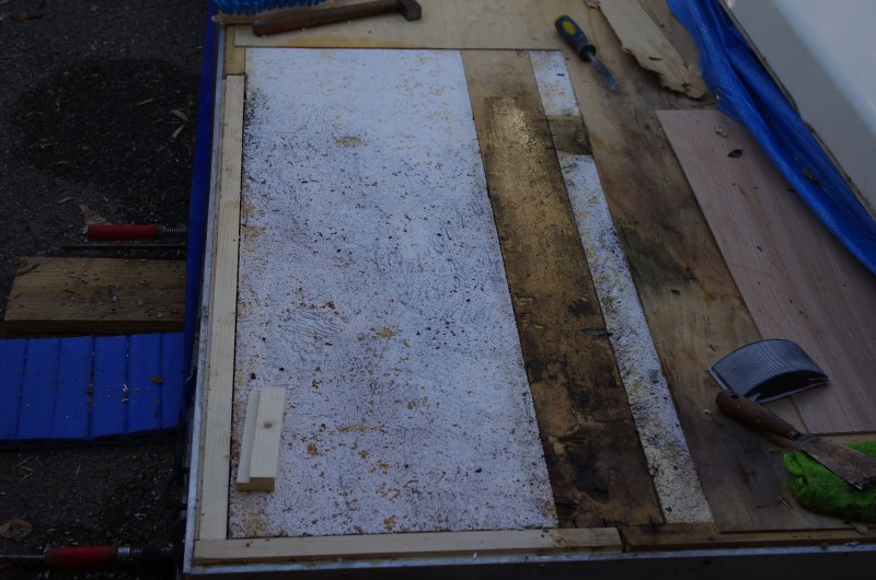

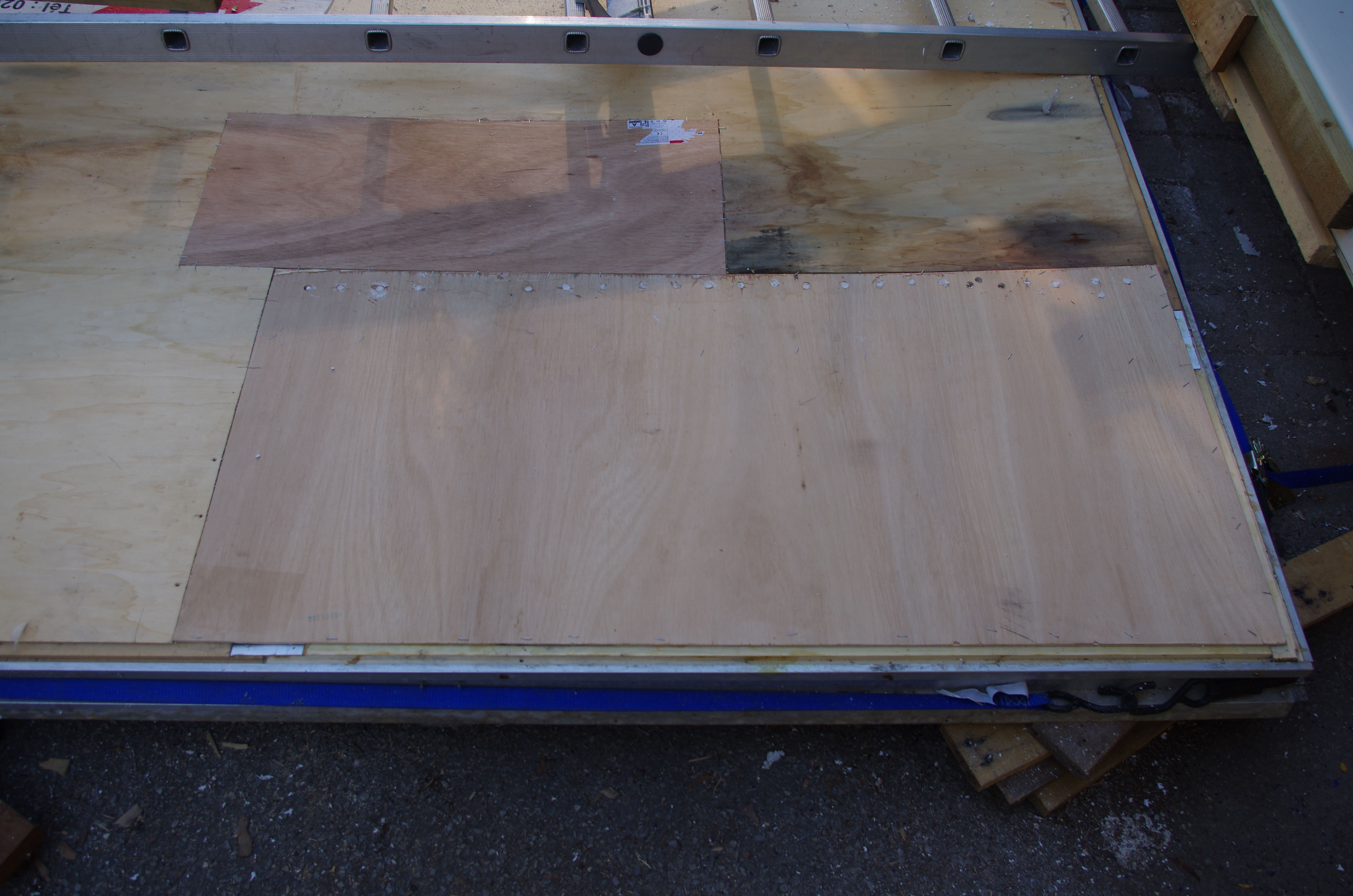

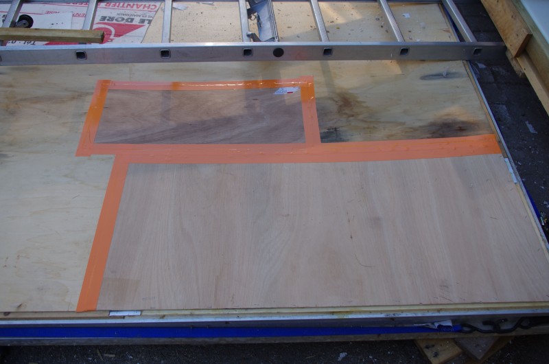

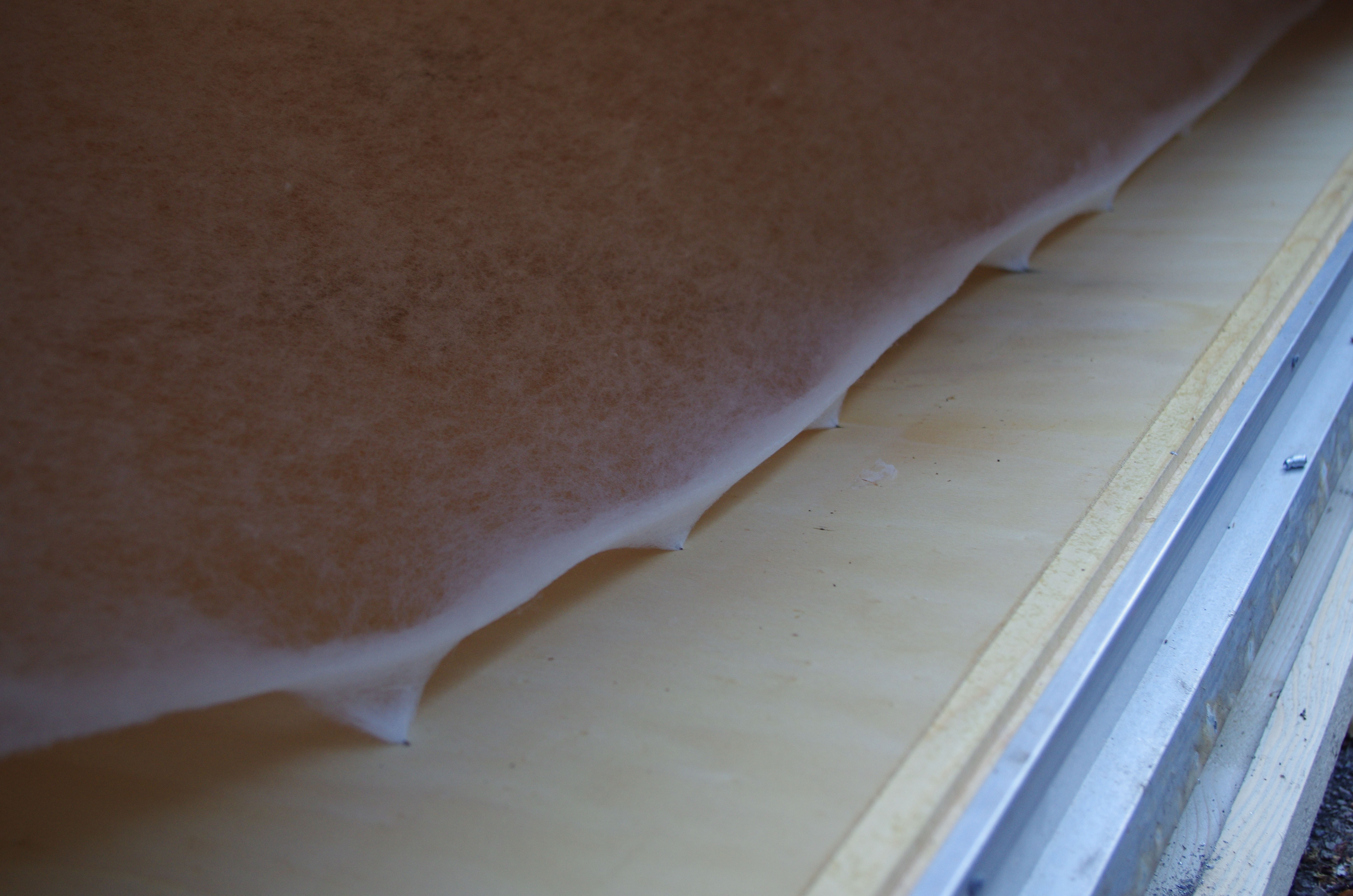

Changement du contre plaqué
J'ai mis trop de colle qui a attaqué l'isolant sur une bande , d’où injection de mousse isolante

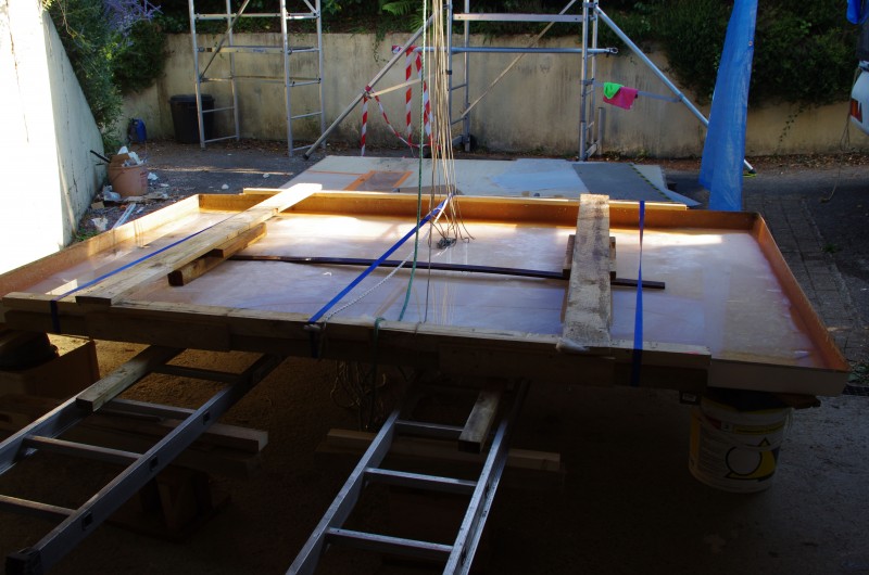

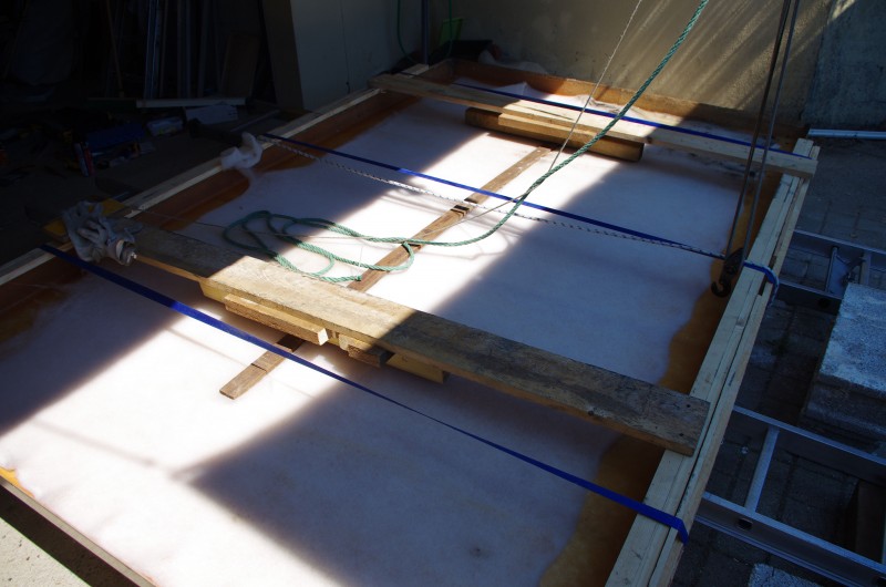

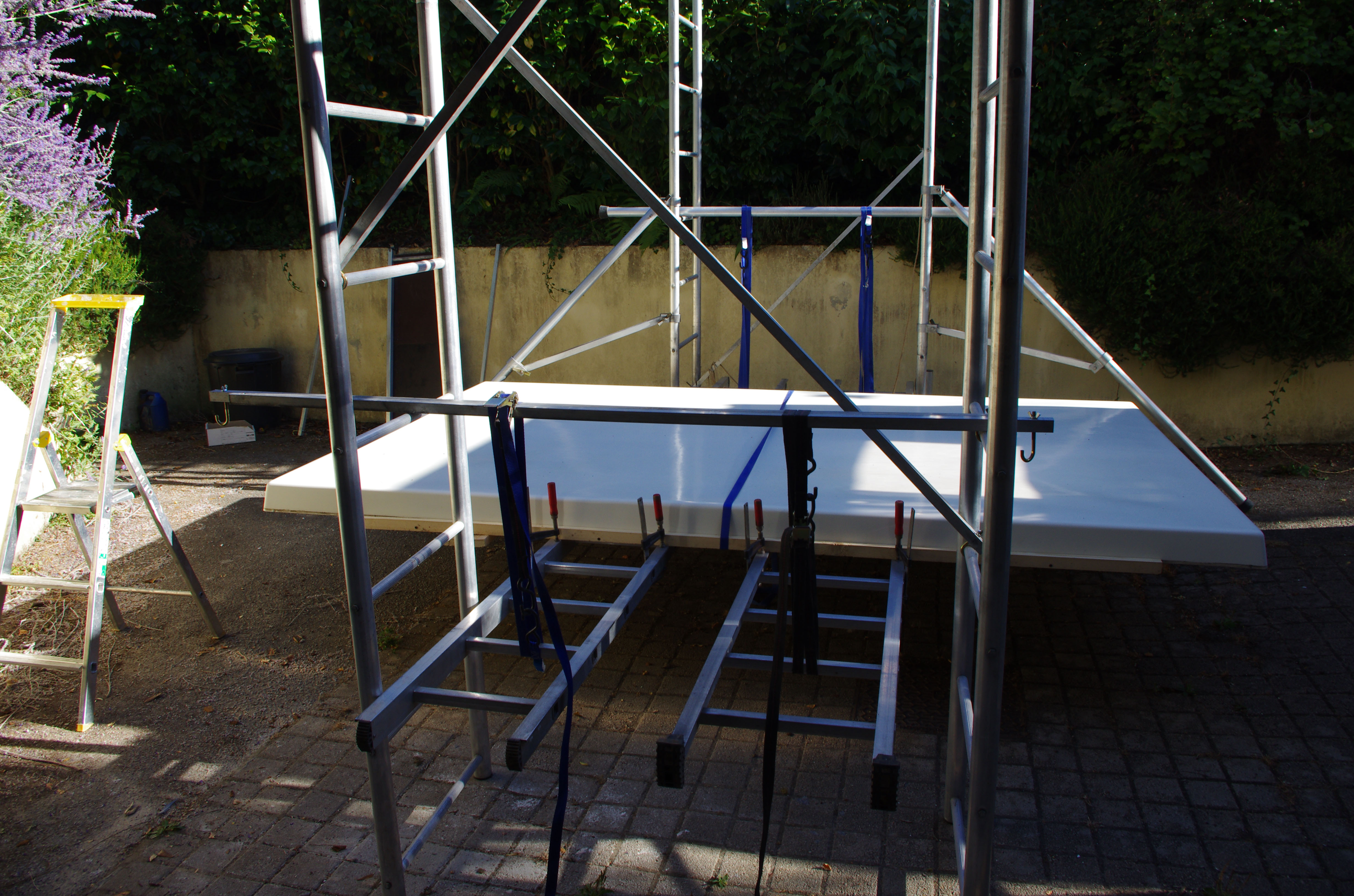

Recherche de entrées d'eau.
Pose du toit polyester à l’envers sur cales et remplissage partiel en eau
Marquages des fuites
ponçage et rebouchage au Topcoat puis re contrôle.

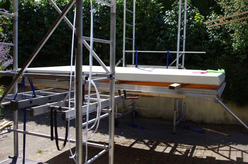

Fin du chantier par la remise place du joint caoutchouc.
Durée du chantier 1 semaine
La caravane ne semble pas avoir subit de dégâts du à la grêle.
Les trous sont du à des défauts lors de la fabrication, mauvais dé bullage. Il n'y avais que 4 à 5 trous qui laissaient passer de l'eau à grand débit.
En inspectant le toit depuis l'extérieur, les trous n’étaient pas visibles. Aux autres trous, l'eau perlait du à la mise en pression du toit en eau ( 4 à 5 cm d'eau).
De part la conception du toit, faux lambris en plastique collé sur la surface intérieure du toit en un seul tenant et débordant à l'extérieur des panneaux support du toit, les entrées d'eau dans le toit s'écoule à l'extérieur de la caravane.
Lors de son utilisation lors de fortes pluies, je n'ai jamais vu d'eau couler à l'intérieur de la caravane.
Les dégâts ne sont visible que lorsque le bois est bien pourri.
Autrement le dessous du toit avachi est plutôt du à l'age de la caravane. L'armature est réalisé en CTP de 12x 2 cm et est facile a refaire.
En vu d'une réfection complète du toit, ce que je ne trouve pas, c'est en qu'elle matière refaire la face visible inférieure d'un seul tentant (3x2 mètres) .
