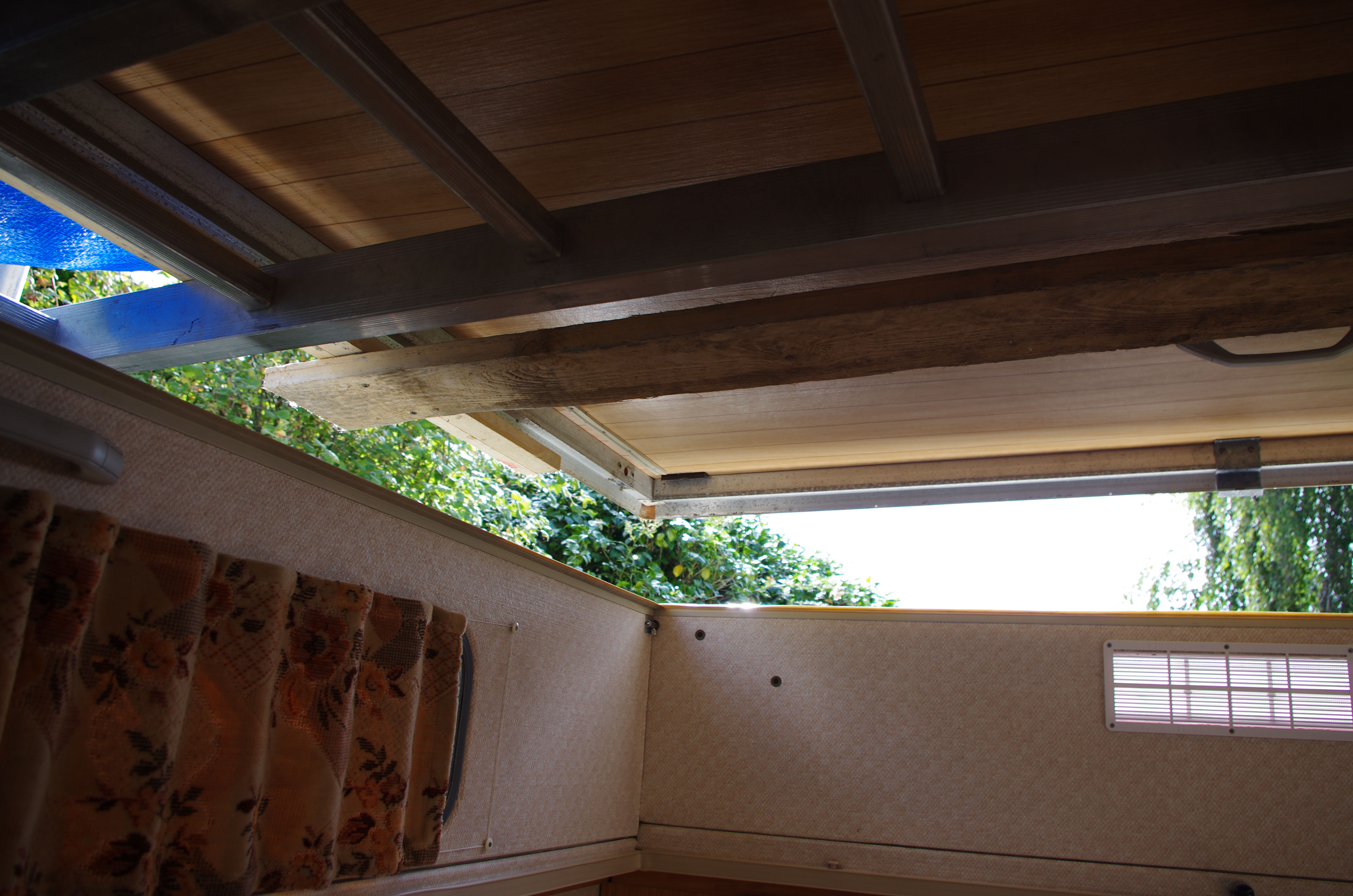

Suite à un contrôle du toit de ma caravane Rapido CLC644, j'ai procédé à son démontage, contrôle et remise en état.
La cale du toit située dans le coin arrière droit de tenait plus en place, le bois était pourri.Le plafond intérieur présente aussi un affaissement de 3 cm.
A suivre photos du chantier
Dépose du toit

J'avais déja démonté le toit de ma Rapido, mais n'ayant aucune fuite, je n'ai jamais démonté le toit dans son épaisseur et ne savais donc pas ce qu'il y avait "à l'intérieur" du toit. Reportage instructif, donc.....
Mais inquiétant aussi: comment se fait il que ce toit résine (matériau réputé pour la stabilité et sa solidité) ait été perçé de plus de 30 trous??? Délitement? usure du temps, grosse grêle?? As tu analysé la raison?
A plus et encore merci.
Yves_29
Messages : 72
Inscription : 17 janv. 2020 09:49
Re: Toit Caravane Rapido sur baissée
Message par Yves_29 » 25 août 2022 08:45
La caravane ne semble pas avoir subit de dégâts du à la grêle.
Les trous sont du à des défauts lors de la fabrication, mauvais dé bullage. Il n'y avais que 4 à 5 trous qui laissaient passer de l'eau à grand débit.
En inspectant le toit depuis l'extérieur, les trous n’étaient pas visibles. Aux autres trous, l'eau perlait du à la mise en pression du toit en eau ( 4 à 5 cm d'eau).
De part la conception du toit, faux lambris en plastique collé sur la surface intérieure du toit en un seul tenant et débordant à l'extérieur des panneaux support du toit, les entrées d'eau dans le toit s'écoule à l'extérieur de la caravane.
Lors de son utilisation lors de fortes pluies, je n'ai jamais vu d'eau couler à l'intérieur de la caravane.
Les dégâts ne sont visible que lorsque le bois est bien pourri.
Autrement le dessous du toit avachi est plutôt du à l'age de la caravane. L'armature est réalisé en CTP de 12x 2 cm et est facile a refaire.
En vu d'une réfection complète du toit, ce que je ne trouve pas, c'est en qu'elle matière refaire la face visible inférieure d'un seul tentant (3x2 mètres) .
