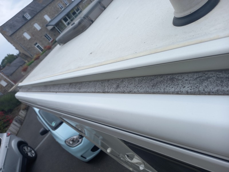

J'ai un store sur ma caravane avec un joint qui est contre le côté de la caravane , mais quand il pleut celui-ci n'est pas étanche
Comment et avec quoi faire un joint étanche

Le joint est fixé sur le store et viens en appui sur la paroi de la caravane mais il n est pas étanche
