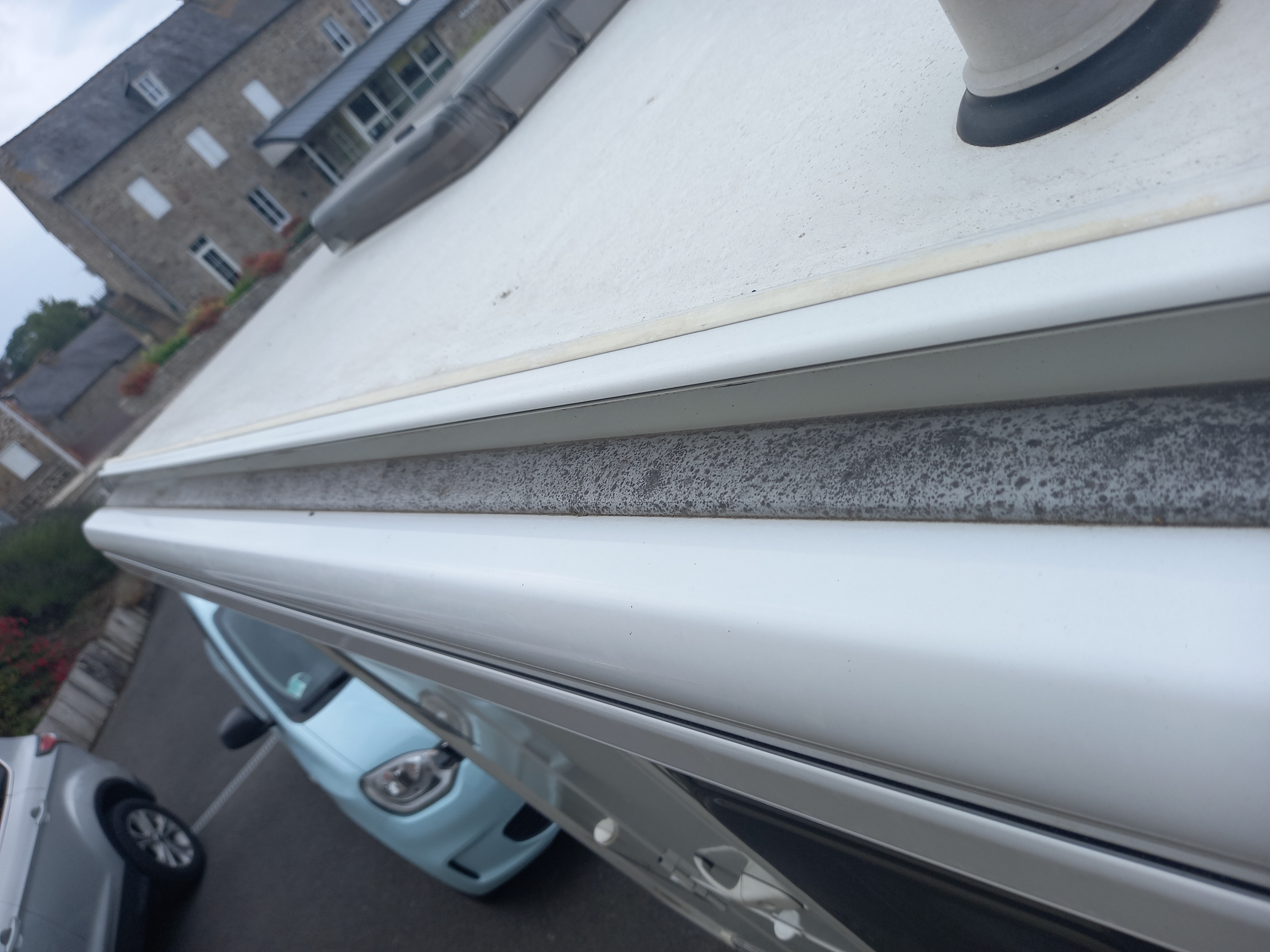

J'ai un store sur ma caravane avec un joint qui est contre le côté de la caravane , mais quand il pleut celui-ci n'est pas étanche
Comment et avec quoi faire un joint étanche

Sikaflex uv521 ou pro11fc

Ces produits sont des mastics/colles : il est certain qu'ils vont empêcher l'eau de passer. Mais cependant, il ne faut pas en mettre trop, au risque de coller le caisson du store contre la paroi et de le rendre indémontable ....

Indemontable non ça se coupe au cutter le sika :wink:

Le mastic/colle se coupe au cutter, c'est pas faux, tu as raison.
Ou sinon du mastic butyl souple en cartouche : Sika Lastomer 710

Pour ce genre de jointage étanche ,c'est du MASTIC SIKAFLEX 221 EN BANDE qu'il faut , pas de Colle ===9
il reste souple ,il résiste au UV il est décollable et en cas de besoin et il se nettoie a l'acétone ===8

En bande comme c'est un angle à etancheifie pas évident

Il me semble qu il existe des bavettes qui se glisse dans le rails d auvent pour retomber sur le store.
Édit : genre ça

j'ai vu cette bavette... et son prix, alors
j'ai mis ca :D
https://www.shopix.fr/bande-d-etancheit ... 06492.html
qu'est-ce que je risquais (8€)
j'ai retiré le store , collé le joint à l'endroit judicieux et remonté le store
plus de fuite

A chris31530, à propos de "l'endroit judicieux" : le joint est-il collé sur la caravane ou alors sur le coffre du store ?

Le joint est fixé sur le store et viens en appui sur la paroi de la caravane mais il n est pas étanche

c'est moi qui ai installé le store, et effectivement j'ai constaté les ruissellements
donc j'ai mesuré l'ecart entre le store et la paroie, et j'ai vu que ce joint allait le faire? donc j'ai retiré le store, nettoyé à l'essence F
et collé le joint sur le store à l'endroit judicieux car le store à une forme ronde
et depuis, cela ne fuit plus, c'est parfaitement étanche, le joint est légerement pincé et je suis bien content :D

Le joint en demi rond me semble une bonne solution mais difficile à réaliser avec le store en place

Et donc, au remontage après collage du joint, en posant le store sur ses supports, tu as manifestement réussi à ne pas provoquer le décollement de l'adhésif du joint. Peut-être pas évident à réussir, mais ça l'a fait : bravo à toi !
