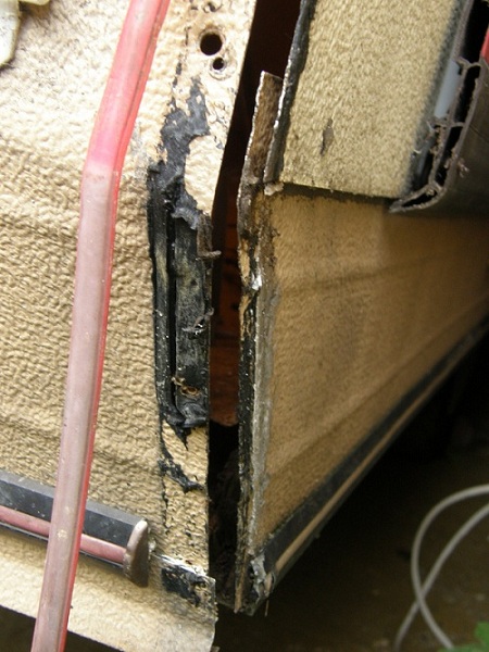

Hello !
J'ai un petit peu avancé aujourd'hui.... j'ai terminé de virer le vieux bois et le vieil isolant
Remarquez que j'ai fait un peu de nettoyage aussi
Même si j'ai resalit un peu derrière
Point positif : j'ai pu redresser la façade sans problème donc le collage tient très bien (à part un tout petit tasseau à l'angle que je recollerais)
Le soucis... parce qu'il y en a un, et il y en a toujours lorsqu'on rénove (ce n'est pas Nenesse ou Burger qui diront le contraire
) c'est que la tôle sur toute sa longueur en bas (au niveau de la liaison avec le plancher) est très très abîmée
Regardez plutôt :
Quelle solution me préconiseriez vous pour corriger cela ? Je me posais la question de prendre la tôle en sandwich entre 2 autres tôles... mais quel matériau ? Et est-ce une bonne solution ?
Je suis ouvert à toutes suggestion car là je suis un peu perdu face à l'état de la tôle
Déjà j'ai un gros boulot pour la redresser par endroit
Autre chose : j'ai un doute sur comment se place la tôle en bas... entoure telle le dernier tasseau ? Vient elle se glisser sur le plancher ?
Je n'arrive pas à savoir comme à la base s'était désolidarisé et en mauvais état
voici comment c'est pour l'instant (un angle après un début de redressement) :
Dernier point et après je vous laisse tranquille : avez-vous où je pourrais trouver les bandes d'alu servant à la fixation des meubles ? Ainsi que les éventuelles tôles pour renforcer le bas de la face avant ?
D'avance merci pour votre aide
Regardez plutôt :
Bon week end à tous ! et

Salut,
Ta tôle se replie sous le plancher, elle est agrafé "tôle & planche fine sous plancher & tasseau avant"
Perso j'avais récupéré et replié une tôle en alu de récupération (j'ai triché un peu car j'ai utilisé une machine-outil industrielle à plier la tôle).
Pour les trous et déchirure, j'ai collé des bouts de tôle à l'intérieur (pas de photo des rustines).
http://www.lacaravane.com/forums/viewto ... 9480&hilit

Tu es un dieu floreng !
Tes photos ext me seront précieuses
et
par contre pour la tôle de renfort, je n'ai pas de plieuse
j'ai bien ma chérie, mais c'est pas pareil

Salut VinZent
Je confirme les galères je connais ....bon pour parler des tiennes , je viens d'acheter un bout de tole (pour mon cache aération) la plaque de 50X25cm 8£ à Bricorama ...te dire comment faire ta rustine ne relève pas de mes compétences (mais je suis preneuse pour le résumé) Sur ma belle il y a un raccord pour le bas de caisse, tu peux peut être en faire un ...En ce qui concerne le montage pour la mienne ,j'ai repris le montage d'origine ; le tasseau du bas (voir schéma) est taillé en biseau et se fixe sous le chassis (regarde tu dois avoir des trous ....et pour la coupe en biseau j'ai sorti mon plus beau sourire à l'entreprise qui vend du bois traité et hop 5mn + tard c'était bon) Je ne suis pas sure d'être clair dans mes explications mais tu sais ou me joindre en cas de besoin .
Bon courage pour la suite ......
