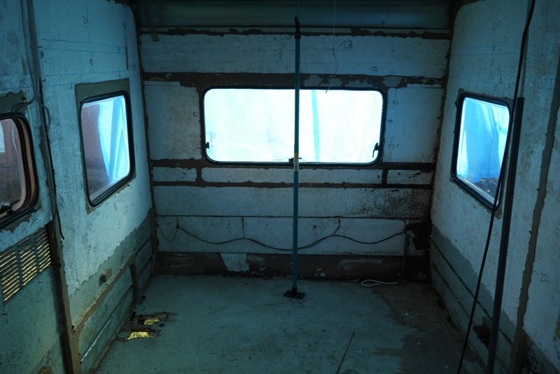

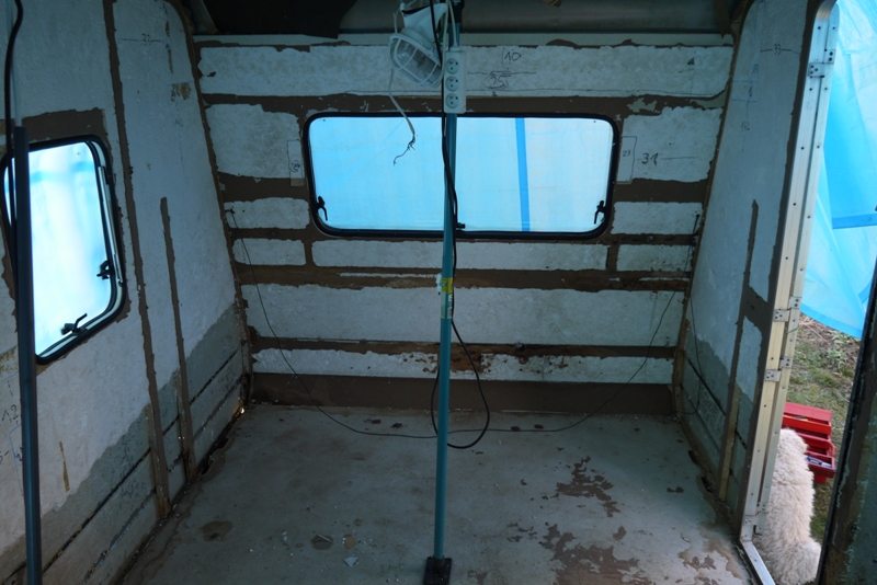

Merci nenesse de ton conseil :wink: J'ai donc déshabiller l'intérieur mais pas trop :lol: J'ai enlevé tout les placages et seulement la partie basse du polystyrène, car celui-ci sert beaucoup à la rigidité de l'ensemble, d'autant plus (oh surprise !) qu'il n'y a pas beaucoup de tasseaux sur les parois latérales ! ===7 voilà comment on fait des économies de poids ! la plupart des meubles sont vissés sur des plaques d'alu :shock: dont j'ai précieusement noté les côtes...
Ensuite décollage des tasseaux, partie basse seulement, à l'aide d'une spatule et acétone. Voici l'intérieur pour l'instant
vue avant
P1030130 - Copie.JPG (285.16 Kio) Consulté 10904 fois

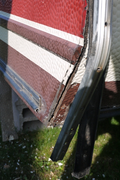

Et pour finir dévissage du bas des rails extérieur et découverte des d'écarts de tôle coin avant gauche et arrière gauche.
écart de tôle arrière gauche
P1030128 - Copie.JPG (181.71 Kio) Consulté 10904 fois

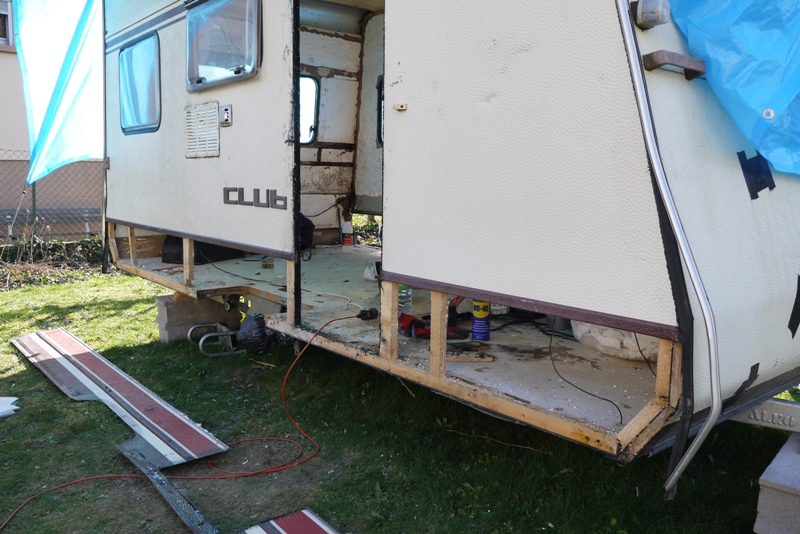

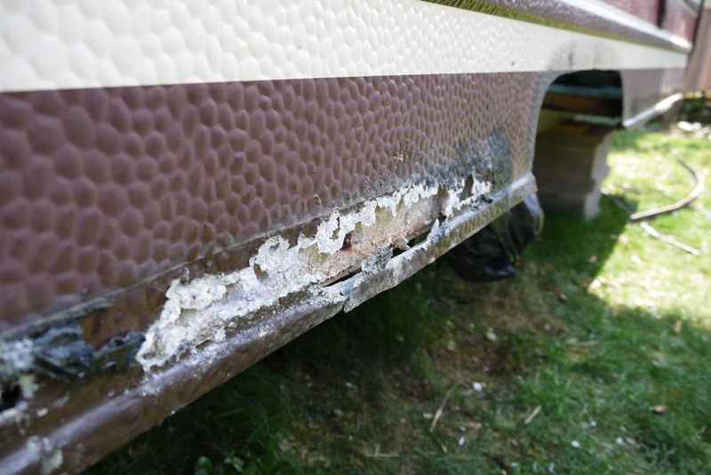

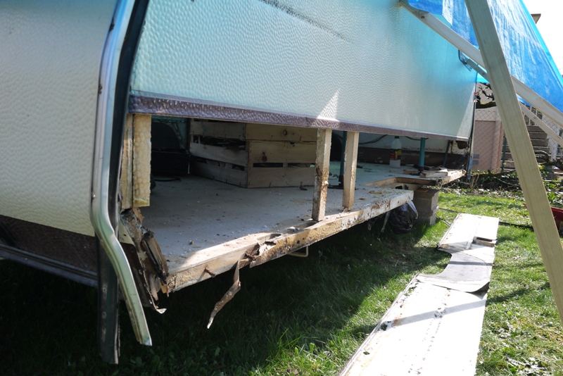

Tout se passe bien malgré quelques vis récalcitrante, mais une mauvaise nouvelle en enlevant un rail...ce p***** ce wc chimique qui a bouffé la tôle :evil: :evil: :evil: sûrement dû à un mauvais entretien grrr moi qui pensais juste avoir des trous à reboucher je vais devoir faire un peu plus de tôlerie :evil: ...en image
corrosion wc
P1030132 - Copie.JPG (261.9 Kio) Consulté 10759 fois

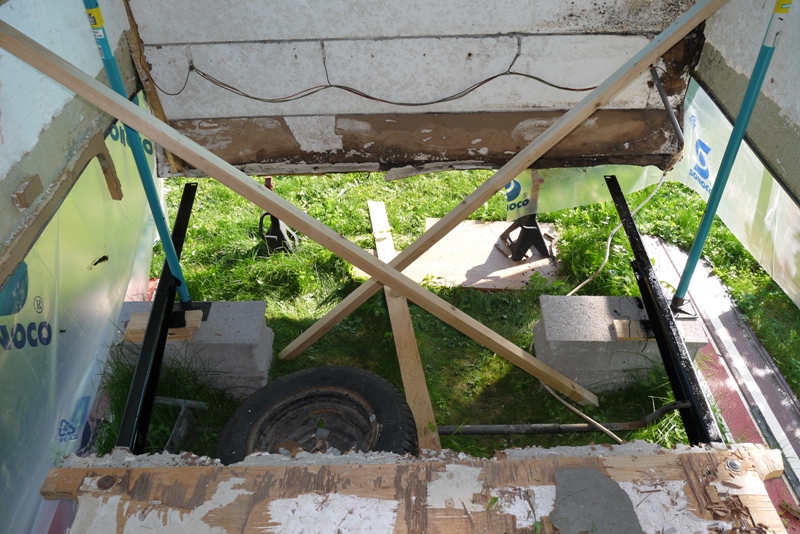

Ensuite ces tôles qui sont venues assez facilement cool :D la cara tombe le bas ! :lol:
flanc gauche
P1030133 - Copie.JPG (266.28 Kio) Consulté 10759 fois
flanc droit
P1030134 - Copie.JPG (272.94 Kio) Consulté 10759 fois
Le flanc gauche (le plus touché) ne tiens plus à grande chose, renfort de tasseaux à l'extérieur, et surtout 4 étais à l'intérieur, sans ça je préfère pas voir le résultat...
Je vais pourvoir commencer ce plancher, bonjour le chantier :!: :lol:

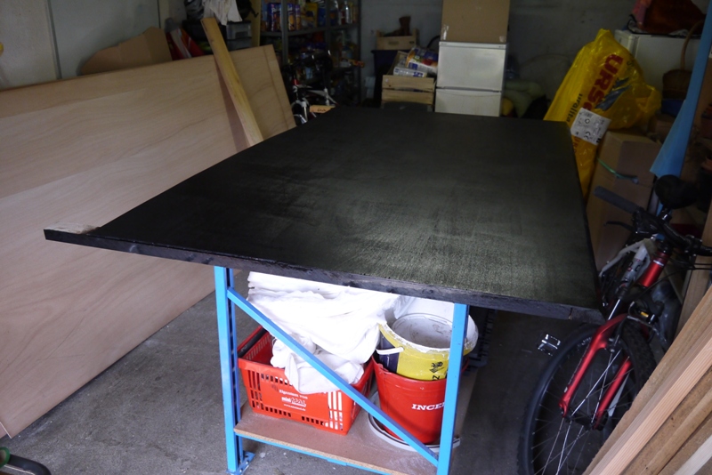

J'ai éventré le plancher pour faire un plan précis et prendre les mesures des matériaux, après cela direction la scierie du coin pour les tasseaux, et un fournisseur pour les panneaux de contre-plaqué.
J'ai monté la partie arrière du plancher dans mon garage il restera à le mettre dans la cara quand le targol sera sec, ensuite je casserai au fur et à mesure le reste du plancher et continuerai la construction du nouveau derrière, et en profitant à chaque fois que le châssis est à nu pour le brosser et le peindre.
Voilà la partie arrière, mais retournée car je viens de peindre le dessous
P1030145 - Copie.JPG (210.21 Kio) Consulté 10593 fois
Et l'arrière de la cara :shock:
P1030146 - Copie.JPG (282.68 Kio) Consulté 10593 fois
Quand c'est sec, j'enfile le morceau et je visse :wink:

Ton dernier panneau de tôle semble être atteint de corrosion galvanitique !
Si d'autre peuvent confirmer ?
Bonne continuations.
A+
TRAFIC 3 L1 ENERGY 120 CV
Eifelland 520 TKM.
Re: Restauration Burstner Club 3802TN
Message par Papy80 » 05 mai 2014 17:18
:oops: j'sais pas si c'est d'la <<corrosion galvanitique>> :lol:
(electrolyte + cuivre ou différents métaux ) sous courant électrique ) pour résumer ça succintement :lol:
mais c'est certainement une belle corrosion ou oxydation de la tôle d'aluminium due aux infiltrations d'eau ! :lol:
