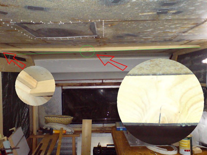

Bon voilà mon soucis en image
Pour entrer mes soutiens de toit je suis obligé de les arquer afin de les insérer dans les mortaises. La chose que je n'avait qu'à moitié songé, c'est que le sapin à des noeuds et que ce noeuds sont sec et cassant.
J'ai en tout cas prévu le problème dans le mauvais sens :
A lieu de mettre les parties avec des nœuds vers le haut, comme un "Imbécile d'ignorant", je les ai placé en bas !!!ça n'a pas loupé, ça casse
Voilà le décor:
A gauche l'endroit de la mortaise
Au centre le nœud et sa brisure
Le trait vert représente la continuité du bois cassé (histoire de bien souligner mon ânerie)
Et comment cela aurait dû être :
Et Zut !!! Encore obligé de mettre un appuis pour montrer comment ca devrait-être
J'en ai marre de voir et d'être au piquet
Moralité: si l'on a des nœuds sur une planche les placer vers le haut et non vers le bas !!!
Sinon, soit je les fais en contreplaqué (mais j'ai peur qu'avec les différences de température, il ne se putréfient trop vite (surtout en hivers)
Soit en hêtre car souple et résistant
Sinon, comme je suis un entêté de Normand, je vais refaire une tentative demain, avec les nœuds dans l'autre sens (mais comme je dois les évaser pour y passer mes câbles électrique, cet essai ne sera là que pour confirmer mes dires afin que cela aide un peu tout le monde)

Je n'ai malheureusement pas la place nécessaire pour biaiser ainsi les tenons qui sont de 14mm de hauteurs qui plus est.
Donc là, c'est certains .... William est bien mort ! :mrgreen:

Perso pour mon montage sur tringle je me suis inspiré de ce post ; "réparation lourde de notre caravane Knauss sur caravane info (page 1)" jette un oeil , je pense que le plus simple serait de recouper un peu ton tasseau de toit de monter une glicière plus bas et de glisser ce tasseau en travers pour le positionner correctement .....
Par contre un autre truc m'interpelle , tu vas coller ton tasseau directement sur la tôlte ? tu ne mets pas de mousse isolante ni de CP ? peut-être un isolant multicouche ?

Nan Collé directement à la colle mastic.
Bon ceci dit, si cela me casse trop les bonbons, je vais certainement démonter le toit pour éviter de les monter en leur infligeant une torsion, mais si le sapin se révèle si fragile, je ne pense pas que cela vaille le coup de m'ennuyer à tout démonter, pour ensuite constater aux moindre flocons de neige (Je sais qu'il sont rare, mais tout de même), que tout se mette à péter sous le peu de poids qu'il y aura sur le toiture.
Sinon, si je ne trouve pas de hêtre, et bien je passerai au plan 'B' avec du contreplaqué marine
Ce matin j'ai téléphoné à la scierie de la région, mais il me fallait commander la découpe d'un billot complet :shock: ===7 :shock:
Et cet aprèm complètement booker, je n'ai pas pu tel aux Ste conseillé par la charmante commerciale de la scierie ( :mrgreen: si Pascale me lisait ;) ===7 :evil: ===7 :oops: )
@Nenesse : DSL, je n'ai même pas eu le temps de te faire un patron de la Baie !!! Là c'est sûr, tu reste chez ton Homme, hein ? :mrgreen: :mrgreen: :mrgreen:

Une suggestion, si c'était faisable: un profil métallique en U qui renforcerait le bois,
Mis à part le noeud (tête de..) cette "petite latte" me parait bien faiblarde.
