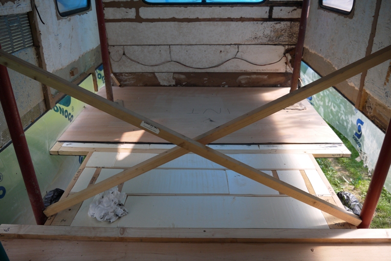

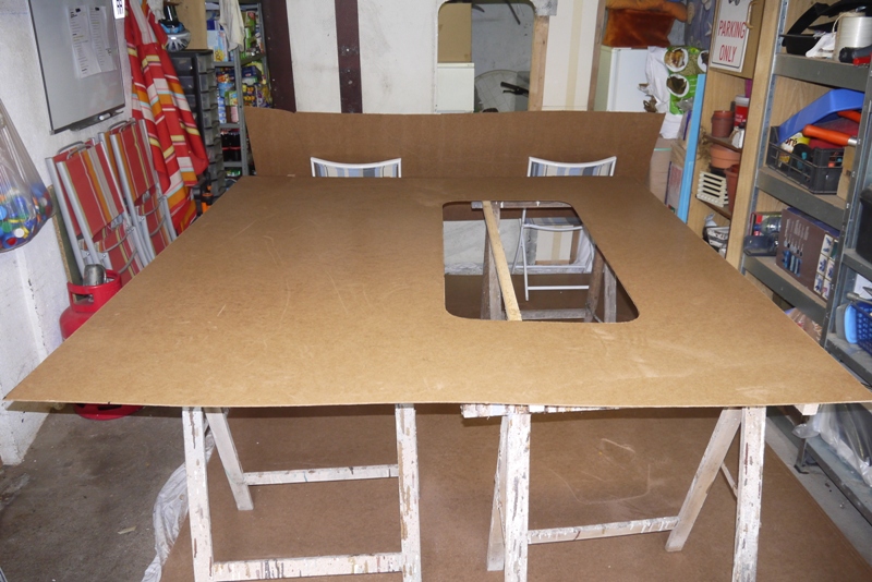

A propos des travaux, je viens d'enlever le dernier morceau du plancher à l'avant. A l'heure actuelle la partie arrière est finie (refermée et vissée), la partie du milieu il reste à la refermée mais d'abord faire la partie avant. Photos !
partie arrière :)
P1030296 - Copie.JPG (279.8 Kio) Consulté 12140 fois
partie avant
P1030297 - Copie.JPG (277.48 Kio) Consulté 12140 fois
Pour l'instant je suis satisfait le plancher est droit et centré, c'est déjà une bonne chose ===8
Au cas où je peux poster d'autres photos si certains veulent des détails, y'a qu'à demander :wink:

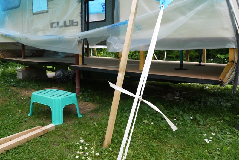

Le chantier avance doucement mais surement, le plancher est à présent terminé ! et une étape de passée une :D
Plusieurs tasseaux des parois latérales ont été décollés et les nouveaux collés, encore un tasseau du contour de porte à mettre et je repose la caisse sur le plancher (ces tasseaux seront vissés au plancher quand les faces avant et arrière seront terminées)
Prochainement démontage de la face arrière mais seulement au retour des vacances, je m'occupe avec d'autres bricoles en attendant comme du rebouchage de petits trous au mastic époxy et réfection de la porte bien malade également...

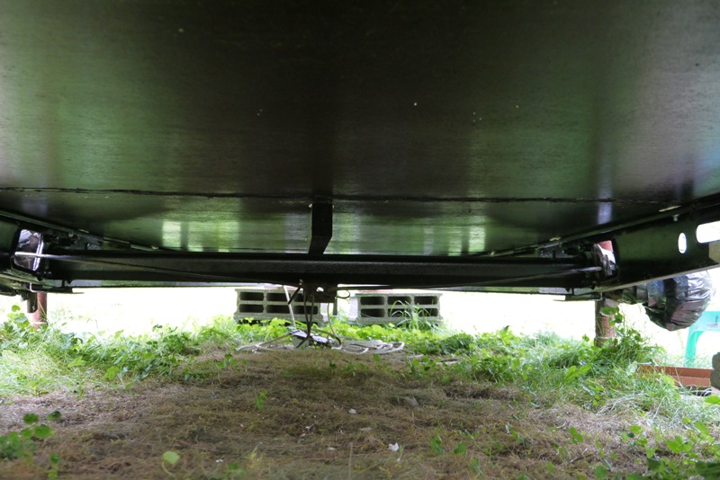

Voilà ce plancher, vu de dessus
P1030356 - Copie.JPG (155.73 Kio) Consulté 12065 fois
vu de dessous
P1030357 - Copie.JPG (148.48 Kio) Consulté 12065 fois
dans son ensemble
P1030358 - Copie.JPG (199.49 Kio) Consulté 12065 fois

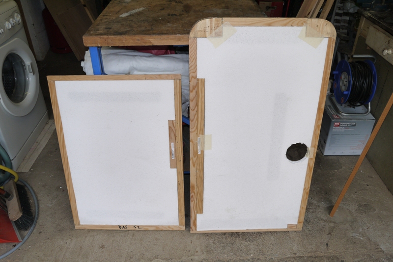

Et la porte dont le bas est partie en poussière...
P1030373 - Copie.JPG (270.31 Kio) Consulté 12065 fois
J'ai tout viré pour ne garder que la tôle, et recollage de tasseaux + poly
P1030377 - Copie.JPG (261.61 Kio) Consulté 12065 fois
Il reste à refermer avec le contre plaqué, papier peint, joint et baguettes pour finir.
Voilà pour le moment !

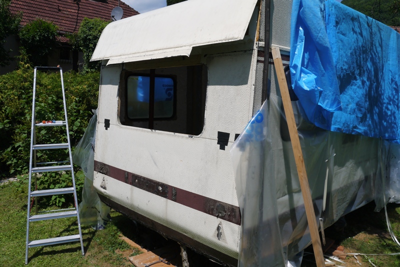

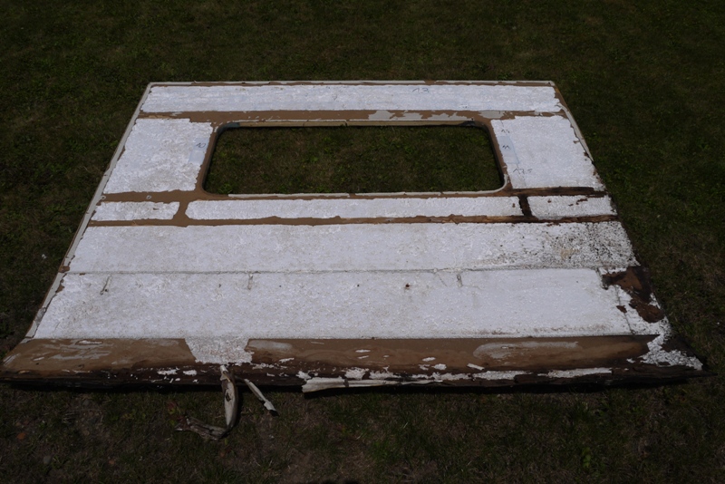

Bonjour les vacanciers !

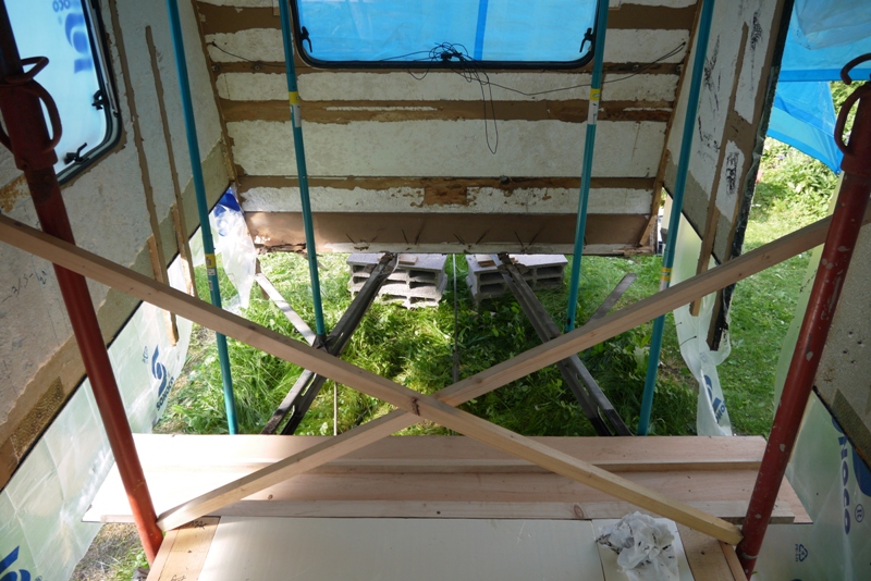

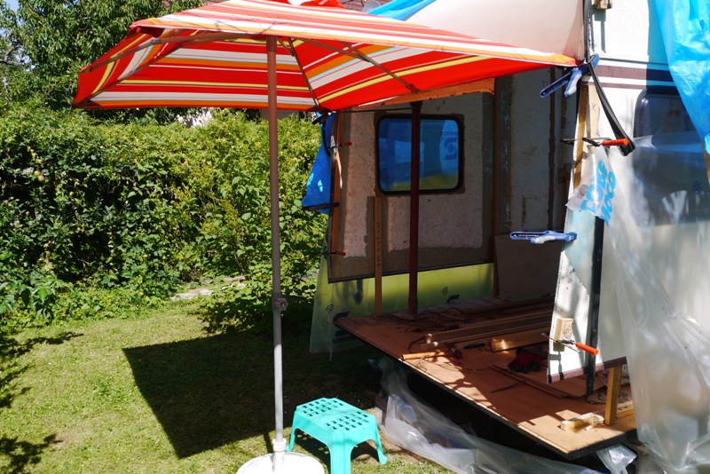

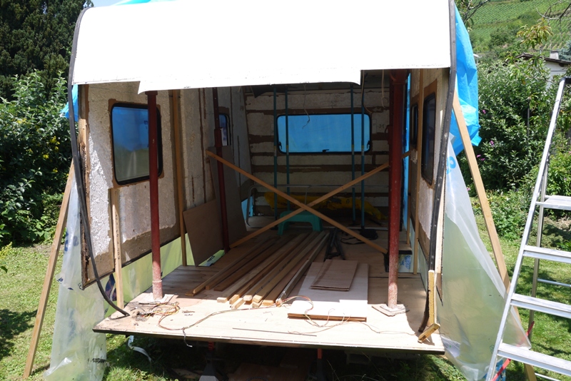

enfin de mon côté vacances déjà finies :( donc retour au taf en attaquant fort, il y a des parois à faire tomber...
d'abord l'arrière donc démontage/décollage des feux, baguettes, joint et baie
P1030629 - Copie.JPG (252.7 Kio) Consulté 11989 fois
on dévisse tant bien que mal ces vieilles vis et hop terrasse ! :lol:
P1030630 - Copie.JPG (281.69 Kio) Consulté 11989 fois
heureusement qu'il reste un côté en "bon état" pour me servir de gabarit...
P1030631 - Copie.JPG (235 Kio) Consulté 11989 fois
ensuite grattage de la tôle et collage des tasseaux arrières, parasol vivement recommandé 35° ouch 8) dur dur...
P1030673 - Copie.JPG (272.09 Kio) Consulté 11989 fois

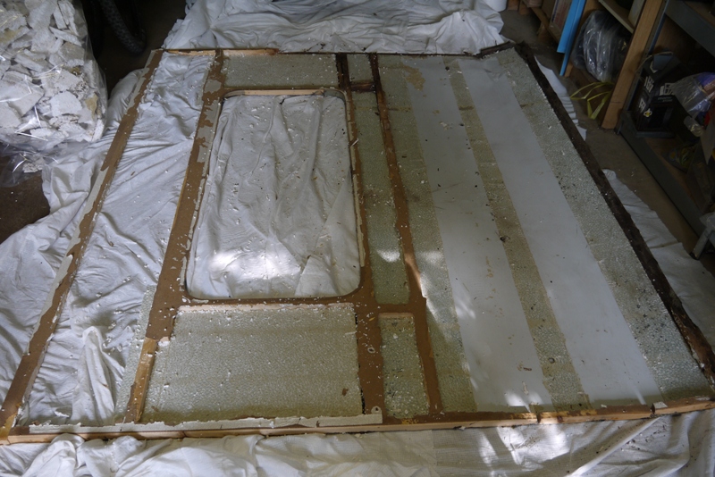

dans le garage il fait plus frais :) donc dépouillement du poly et grattage...
P1030670 - Copie.JPG (263.75 Kio) Consulté 11989 fois
une grosse partie ne comporte pas de tasseau (où sont fixés tous les feux) mais seulement 2 tôles de renfort, je me demande si je ne vais pas mettre un tasseau en plus car ça me paraît assez léger :roll:
je suis actuellement en attente de ma commande de bois dans une nouvelle scierie, car celle à côté de chez moi a fermé... :(
j'en profite donc pour nettoyer les joints et baguettes pleines de vieux mastic

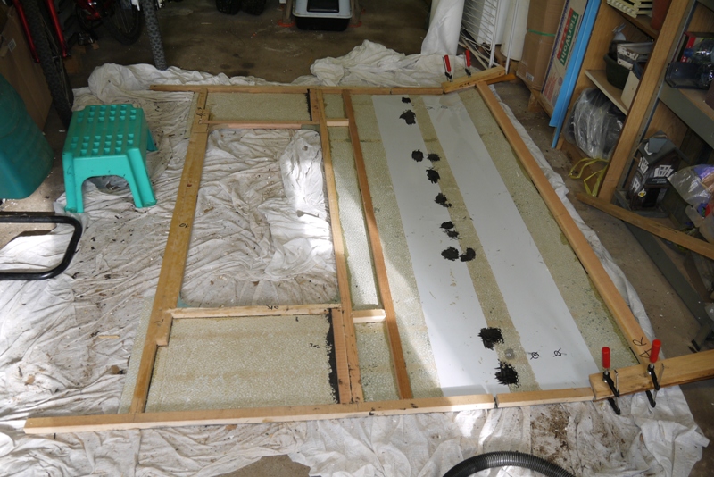

Revenons à nos moutons, je suis allé chercher ma commande de bois donc le taf peut enfin reprendre 8)
Au fur et à mesure on décolle un tasseau, nettoie la tôle, et colle un nouveau tasseau sans oublier de les agrafer entre eux. Seul les 2 tasseaux au-dessus de la baie sont gardés.
La quasi totalité des trous des feux sont rebouchés au mastic epoxy puis une couche de sika 221, des nouveaux feux viendront :), pas d'autre casse sur la tôle à déplorer.
P1030701 - Copie.JPG (269.32 Kio) Consulté 11808 fois

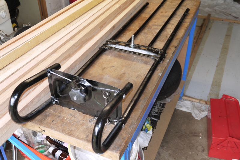

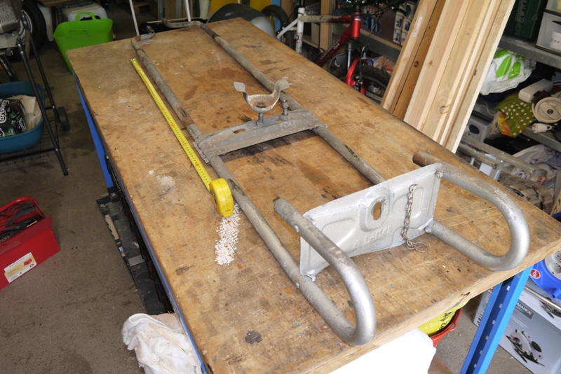

En attendant le séchage de la colle je m'occupe du support de roue de secours, démontage/décapage/peinture/remontage, nouvelle graisse et boulonnerie et voilà comme neuf :)

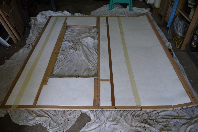

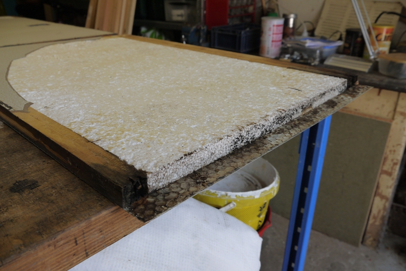

Retour à la paroi arrière pour la mise en place du poly, l'épaisseur d'origine est du 25mm, comme d'autres ici j'ai cherché du poly de 25mm en magasin mais introuvable...j'ai donc mis de l'extrudé 20mm + de l'expansé 4mm, l'avantage est que le 4mm isole la pliure du bas, pas mal finalement :)
P1030702 - Copie.JPG (282.51 Kio) Consulté 11808 fois

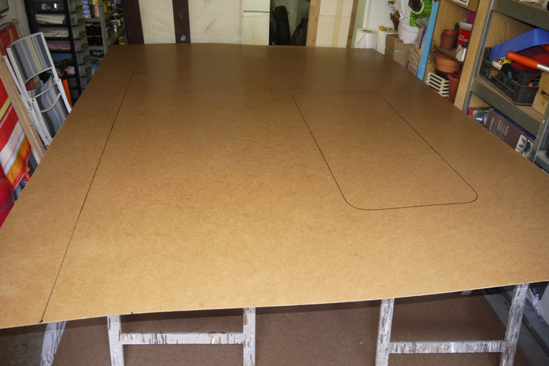

Ensuite achat des panneaux pour refermer ces parois, avec de l'isorel 3mm (2mm à l'origine), dimensions ~ 2m x 2,80m, ça prend une sacrée place dans le garage ! :shock: surtout que dehors il pleut pour changer... :evil: on trace les contours et on coupe !
P1030712 - Copie.JPG (282.97 Kio) Consulté 11808 fois

Message par ChtiCesar » 15 août 2014 19:38
P1030714 - Copie.JPG (248.48 Kio) Consulté 11807 fois
Pour finir collage et clouage sur la paroi :D avec un coup de cutter sur la face encollé de l'isorel au niveau de la pliure pour éviter une mauvaise surprise, l'isorel est souple mais cela ne suffit pas pour une pliure nette.
P1030715 - Copie.JPG (223.46 Kio) Consulté 11807 fois
