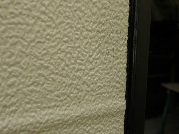

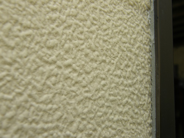

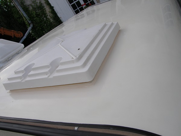

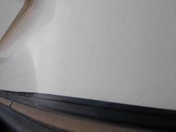

Avant
Après
joint lanterneau 2ème
Miracle aujourd'hui ça marche ===4 , donc pas besoin de bidouiller comme toi Burger en changeant de nom ....

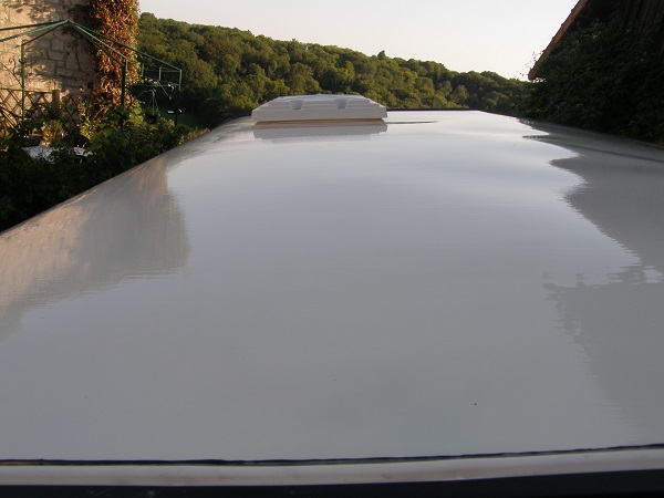

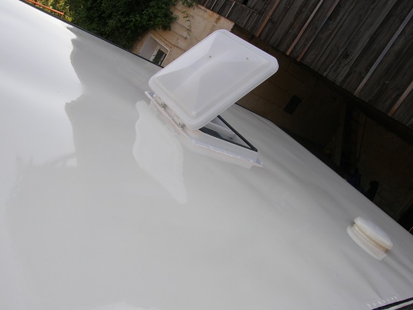

Une petite dernière pour la route ;
le joint du toit
Programme du jour, passer une peinture étanche sur le toit , d'ailleurs j'y vais de ca pas ....

Même pas ! une éponge , un peu de produit vaisselle et de l'huile de coude ( + du white pour enlever les vieille traces de goudron !)
Il est beau , bof sous cet angle peut-être !!! mais en fait la tôle étant flottante , j'ai repris le montage d'origine donc panneau sandwich mais pas collé sur le toit et feuille de "mousse" isolante entre les deux .
Ce qui me gène c'est que lui aussi avec les changements de températures fait des vagues (et oui encore!) et je ne trouve pas ça top car en plus en cas de pluie j'ai des cuvettes d'eau autour du lanterneau et par endroits ....

Bon en fait sortie imprévue à la ville donc retour à 17h , la belle est à l'ombre et la tôle est froide donc .....après nettoyage des m...de piafs et moucherons ...peinture anti-infiltration sur le toit , (tant pis pour ceux qui sont revenus entre temps ! je parle des moucherons !) ....en équilibre sur l'échelle ,roule ma poule nenesse .... punaise déjà avant tu trouvais mon toit clean mais là avec la peinture qui forme un gel protecteur sur le toit mazette ça jette ! même les vagues sont en relief :D (faute d'avoir la mer à 200m)
Demain 2ème couche pour être sure et p'tit tour dessous (y'a pas à tortiller va falloir y aller voir sous la belle ! :D )

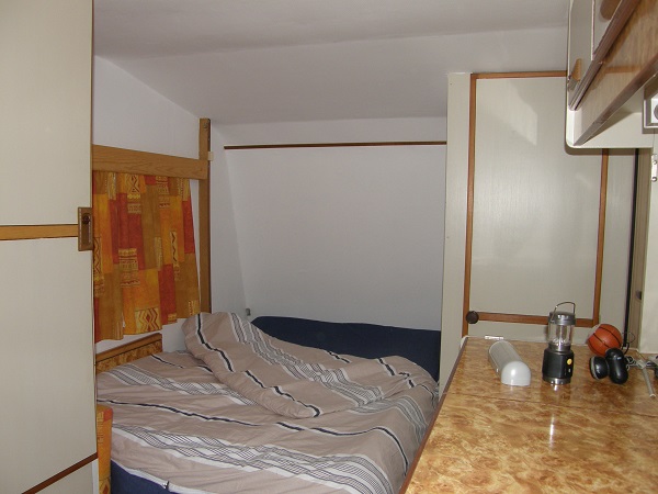

Un p'tit bonus de la belle prête pour la nuit , ma fille a été tiré au sort pour la tester cette nuit :
Bin oui, on s'amuse comme on peut à la maison .....
Tu vois Toine y'en a qui ne se contente pas d'avoir envie de dormir dedans , ils le font .
A toi de jouer la balle est dans ton camp ..... :D

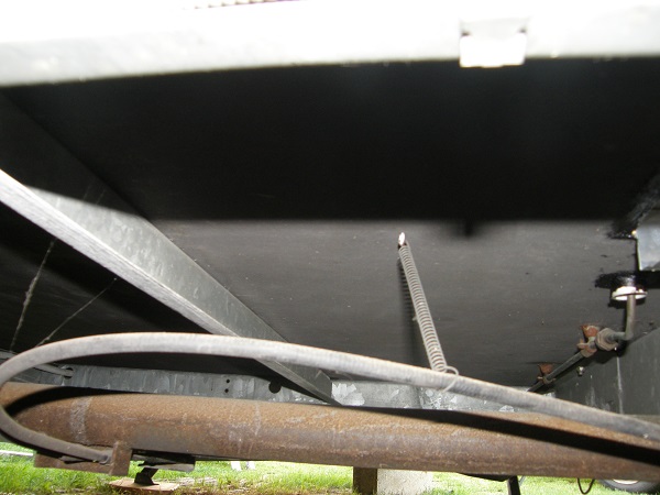

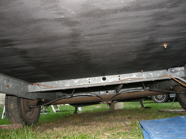

Bon après avoir bossé dessus il fallait aller voir en dessous .....j'ai fini par y aller pour passer une couche de durcisseur : misère quelle galère ! pas à poser mais se faufiler dessous ,sachant que je n'avais que 38 cm entre le cp et le sol sans compter les longerons du châssis , que du bonheur moi je vous le dis !.
J'ai une fois de plus bien ramé mais j'ai réussi à tout faire et il n'est pas si mal que ça mon plancher ;
pas l'ombre de cp qui s'émiette en vue , super !

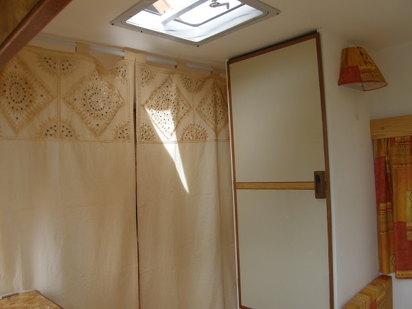

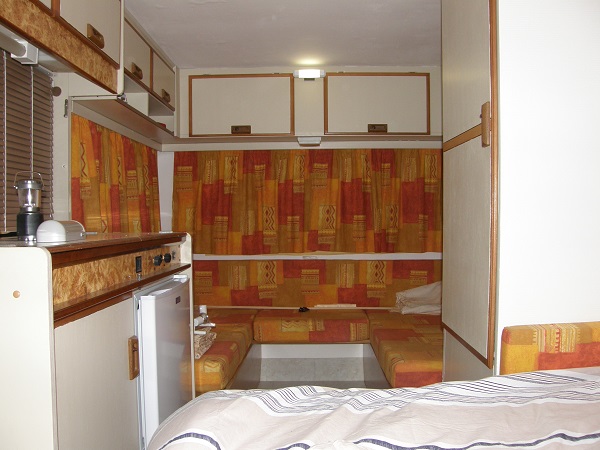

Ce matin mode cool (courbatures obligent !) , un peu de couture , je ne vais pas remonter le rideau accordéon séparant les deux couchages, j'aimais bien mais le poids de celui-ci me fait peur pour le plafond . Qu'à cela ne tienne: achat d'une tringle extensible pour douche , un rideau et roule ma poule , celui-ci ne sera installé qu'en cas de besoin , sinon il sera rangé dans un des coffres avec la tringle.
Voilà pour l'instant, la suite en fonction de l'inspiration du jour . :D
