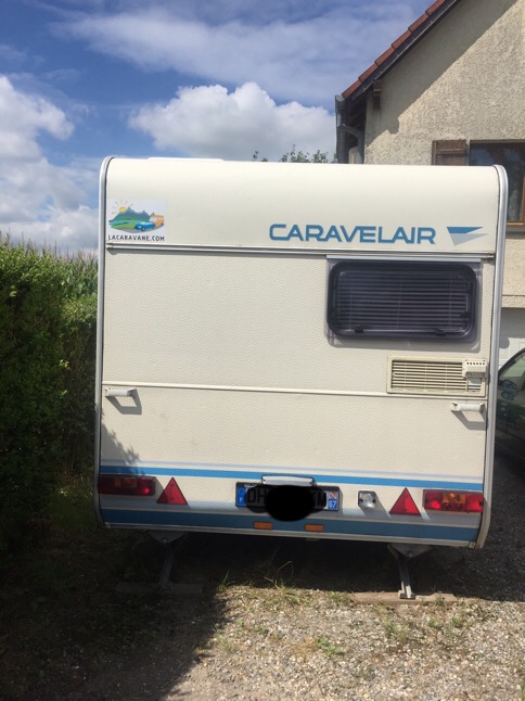

Travaux cette année:
La mise en place à l'arriere de la Cara l'autocollant "la caravane.com" ( pas énorme comme travail :) )
Petite amélioration:
Le montage d'un kit caméra de recul sans fil accompagné d'un feu blanc de recul.Le kit vient de chez Pearl à 119 €.
Tout fonctionne à merveille.
