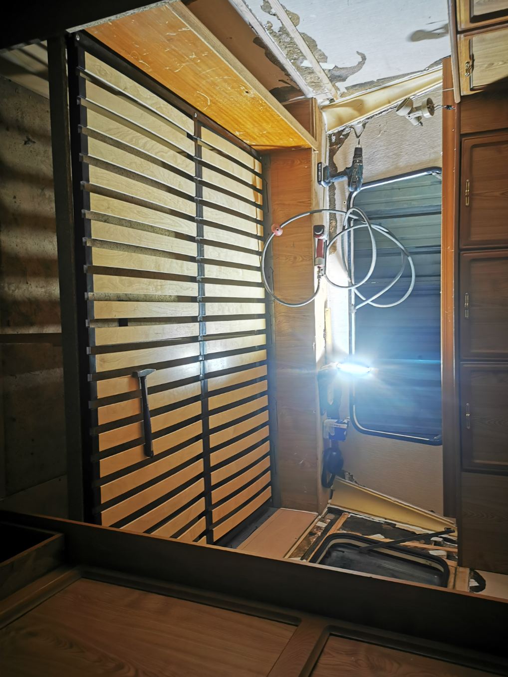

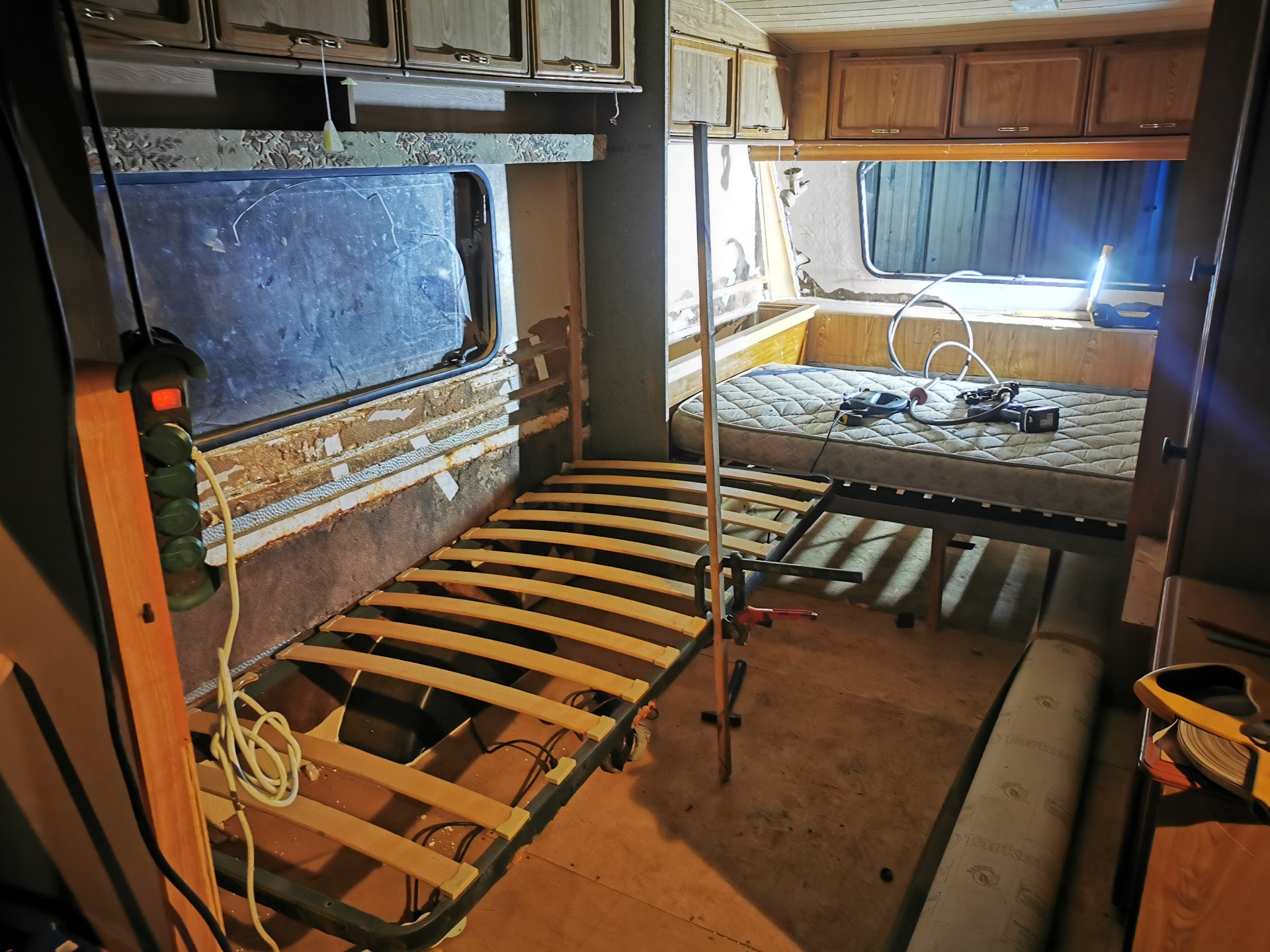

re bonsoirs , a toutes et tous ,
hé y a pas que , regarder , ils prepare pour installer les lits,les sommiers pour qu ils soit a la bonne hauteur ,
un de 140/190
un 90/140
un de 140/190
un 90/140

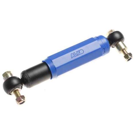

bonjours les amis , dite moi svp , es que ces amortisseurs vont pour ma caravane avec un essieu de 1000 kg , c'est un essieu alko ,

Amortisseur caravane AL-KO bleu, course de 260 à 380, pour essieu 1300kg.

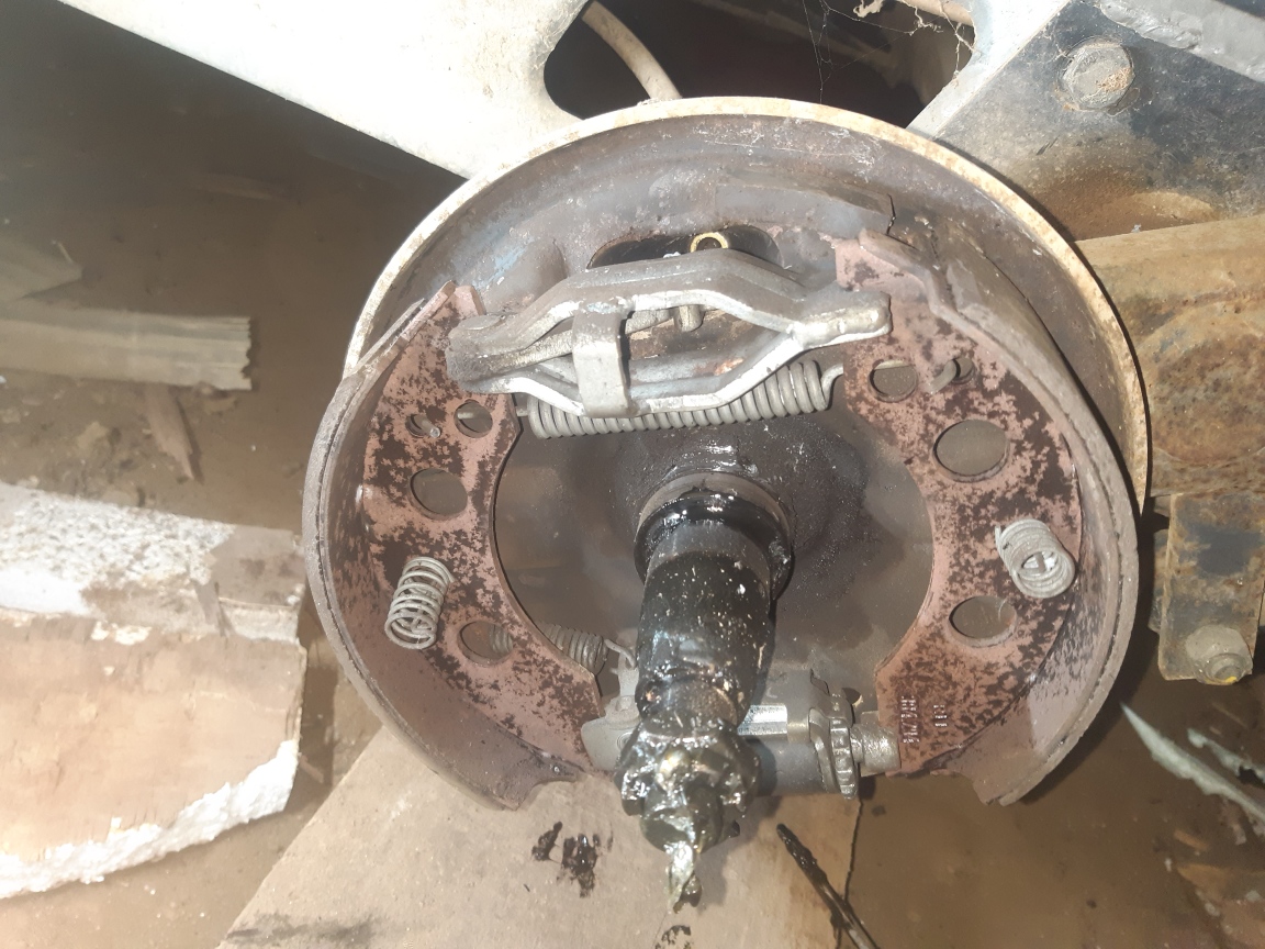

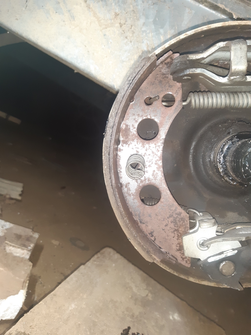

re , les amis ,un peut plus d avancement ,
demontage des tambours , les freins sont tout neuf ,
ont mets des roulements neuf , ils arrivent mardi matin,

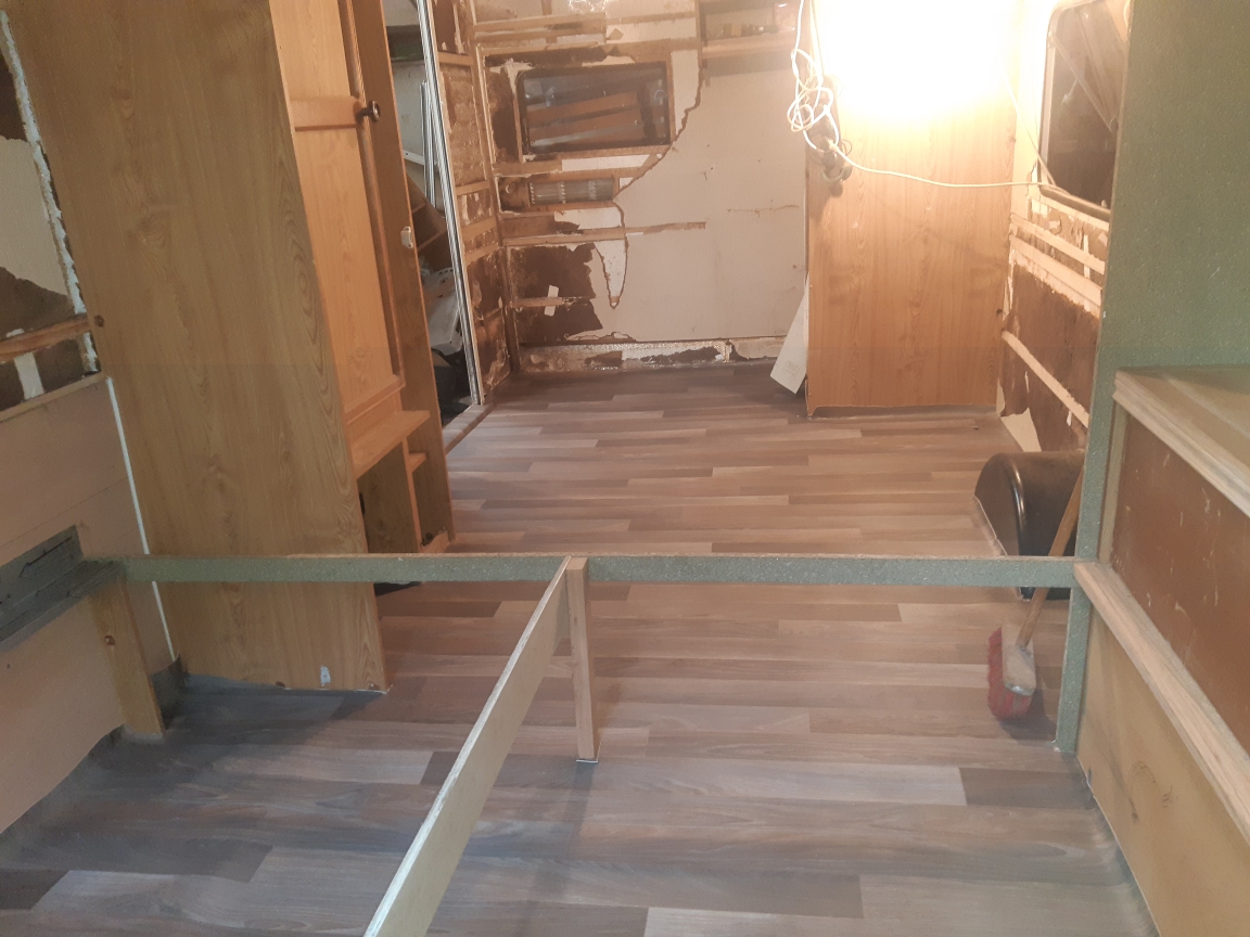

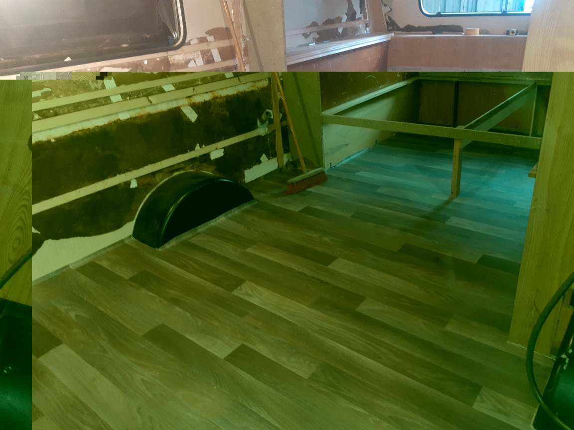

re , hier fixation du bati du grand lit ,et pose du lino ,
