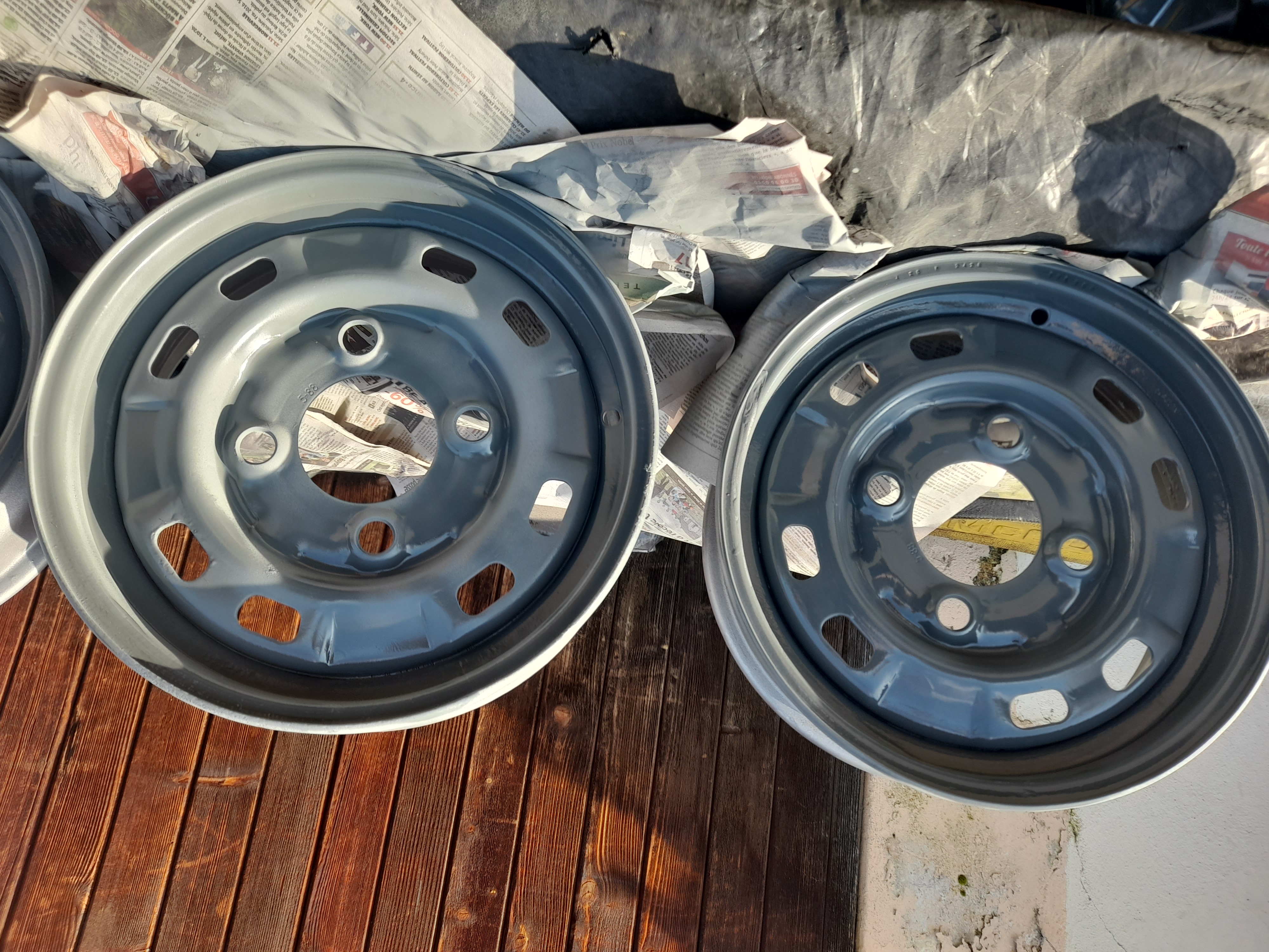

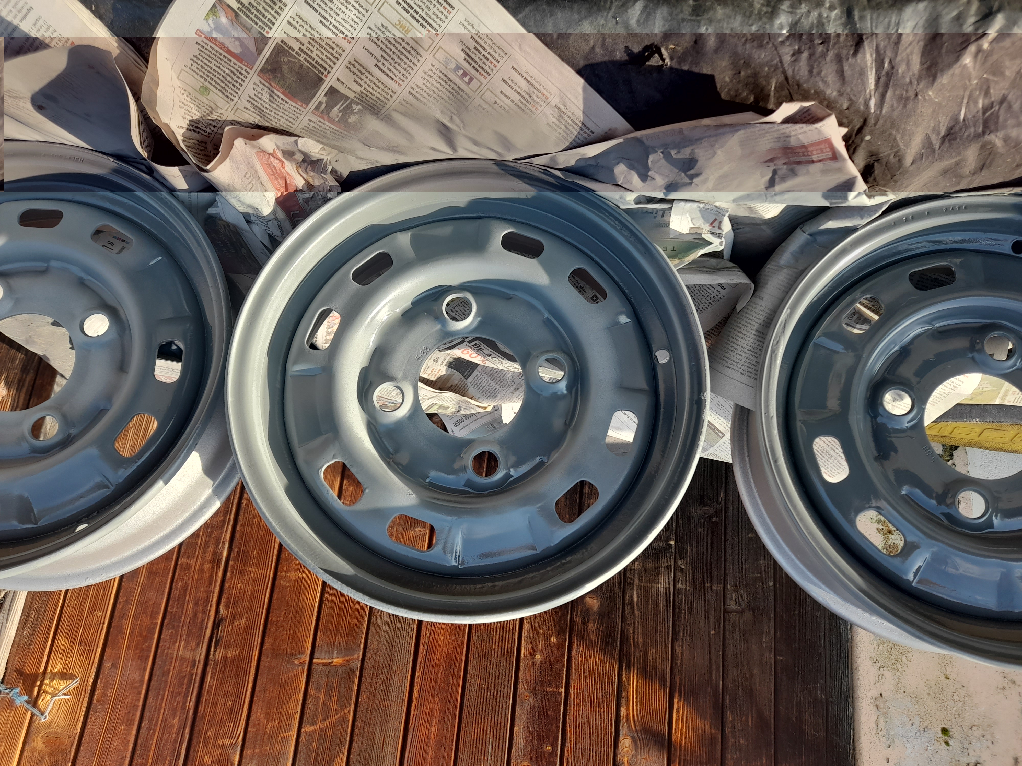

bonsoirs a toutes et tous ,
un peu d avancement ,
cette semaine les jantes decapage ,poncage , apres anti rouille ,et peinture galvanisée ,prete a monter les pneus ,
daniel

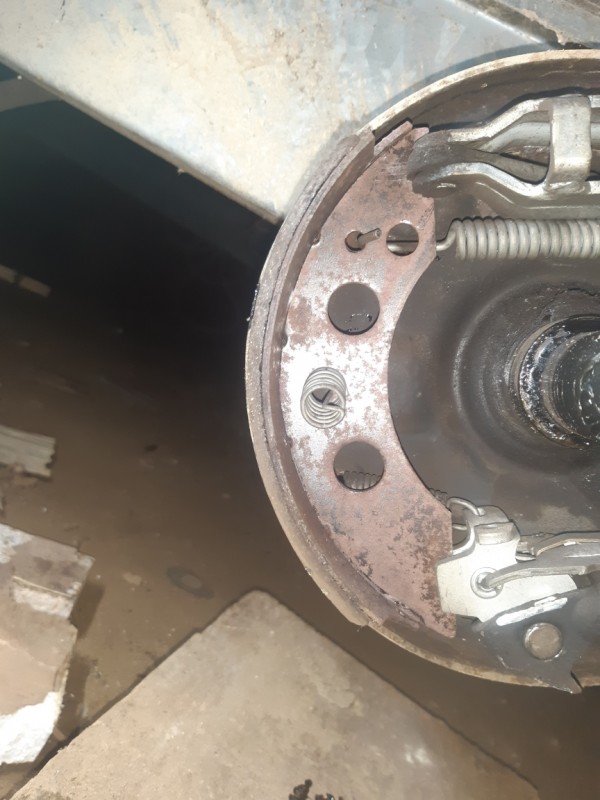

Message par ATTOSS19 » 05 déc. 2022 11:48
re , les amis ,un peut plus d avancement ,
demontage des tambours , les freins sont tout neuf ,
ont mets des roulements neuf , ils arrivent mardi matin,
caravane caravelair bahia 460 de 1989 , specialement aménagée pour mon handicap pour fauteuil roulant véhicule tracteur mercedes classe V vito de 1998 98CV TB boite automatique 4HP20, et audi A6 quattro , 180CV boite tiptronic,
