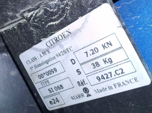

En effet, bien équilibrer les poids en plaçant le "lourd" au plus près de l'essieu.
Attention aussi au poids en flèche qui ne doit pas être trop faible tout en ne dépassant pas le poids maximale statique sur la boule d'attelage du véhicule tracteur.
Tu trouve facilement l'indication sur la plaque signalétique de l'attelage, exemples :
plaque bosal 1.jpg (4.91 Kio) Consulté 13349 fois
plaque attelage.jpg (10.25 Kio) Consulté 13349 fois
plaque_attelage 2.jpg (169.89 Kio) Consulté 13349 fois
