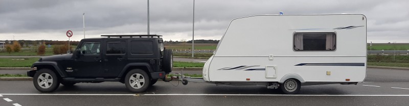

650 km aujourd'hui, et sans aucun souci 😉
Je suis super content pour mon premier tractage de caravane 😀 Encore ===2 à tous !
La Jeep ne bouge quasiment pas avec la caravane, juste un petit flottement de 2 secondes lors du dépassement de certains véhicules. Le pire je trouve que ce n'est pas de dépasser les poids-lourds mais d'être dépassé par une camionnette genre Renault Trafic qui roule pieds au plancher et qui frôle l'attelage 😡
Vitesse : 100 km/h la plupart du temps. Quelques pointes à max. 110 lors de dépassements. Max. 90 km/h dans les descentes à 6%, et beaucoup d'anticipation.
Poids sur la flèche : là j'ai bien fait de contrôler car chargée par le concessionnaire (auvent dans le coffre sous le lit avant) c'était ... 95 kg ! J'ai tout mis dans la tractrice et j'avais alors un poids sur la flèche de 68kg (pile poil 7% du PTAC). La Jeep supportant 160kg sur la boule ça serait peut-être allé mais j'ai pensé aux contraintes structurelles de la tête d'attelage...
La Caravelair 426 fait 230cm de large et c'est assez juste dans les gares de péages ( faire bien gaffe aux bordures !). Je ne voudrais pas une de 250cm de large ...
Côté conso. de la tractrice c'est... confidentiel :shock:
Voilà la bestiole :D :

Et ben aloors !!! ===8
Bienvenue au club ===4

bienvenue au club
attention à la vitesse maxi sur autoroute qui doit être à 90 pour les plus de 3t500

J' te l'avais dit que ça irait :D :D :D
Félicitation pour ton attelage ===8 super
Y a plus qu'à ...partir en vacances :D

Bravo a toi et félicitation pour ton achat ===8
Pour le péage prends un badge télépéage et passe du coté des poids lourds si ca te rassure.
