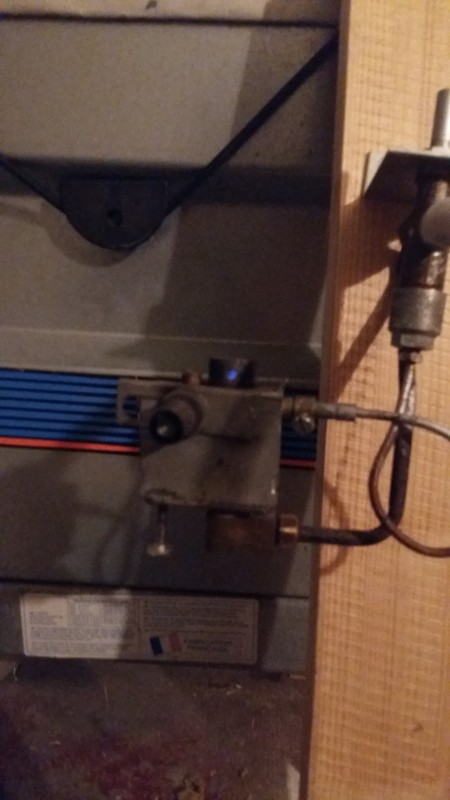

Avant nettoyage :
Groenland CT 125 ne fait pas de froid au gaz
Re: Groenland CT 125 ne fait pas de froid au gaz
Pourtant ils preconisent un 28 mbar et c'est que j'ai mis. La seule difference c'est que eux disent qu'il faut un 28 grammes et sur le mien il est marqué 0.5 kg. en plus j'ai tout demonté pour nettoyer , au cas ou , et maintenant la flamme est toute petite. je suis degouté
. pourtant j'ai bien tout remonté. La flamme est belle , mais toute petite. Crois tu que je pourrais avoir abimé qqchose en passant la souflette ?

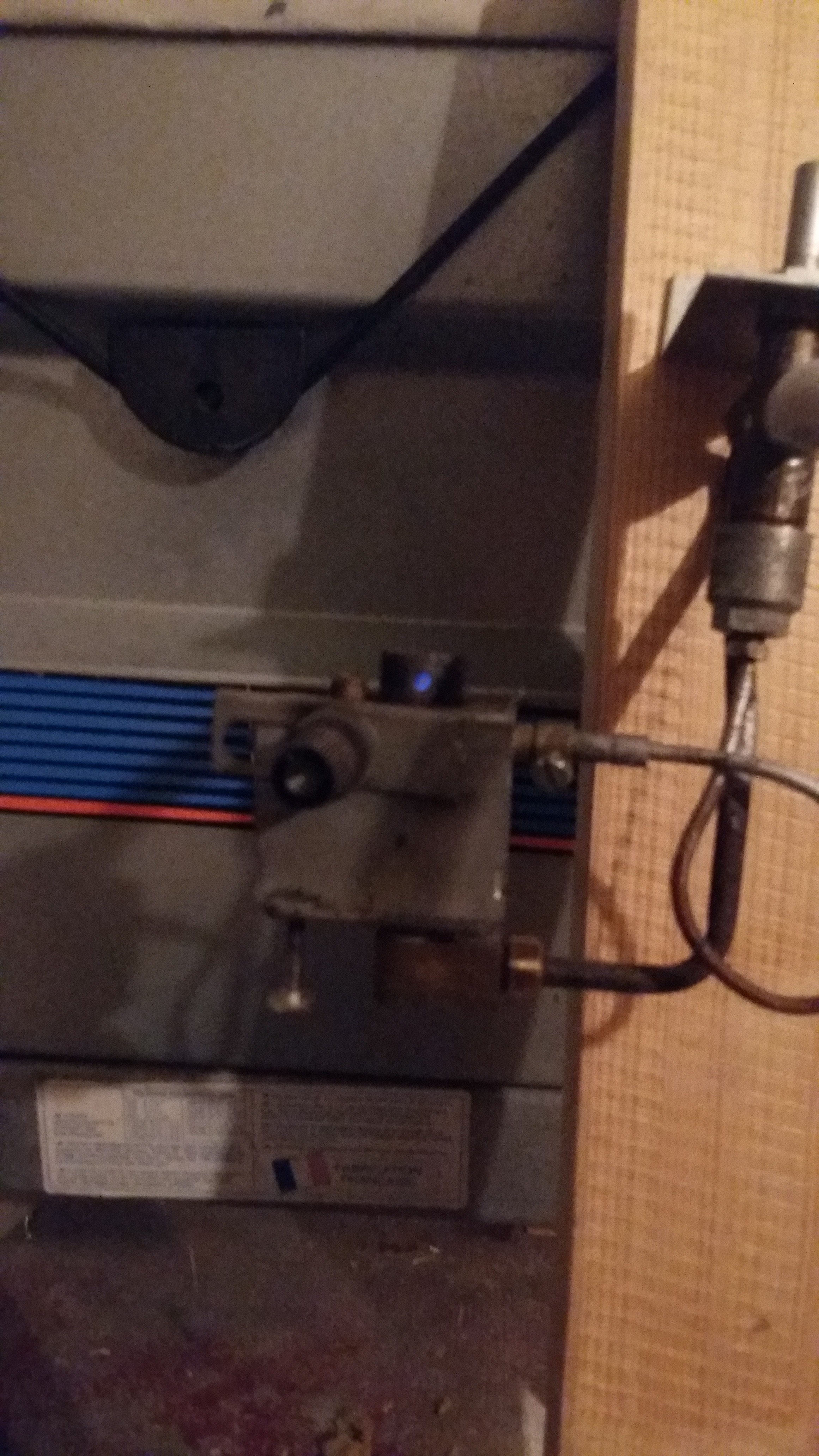

Avant nettoyage :

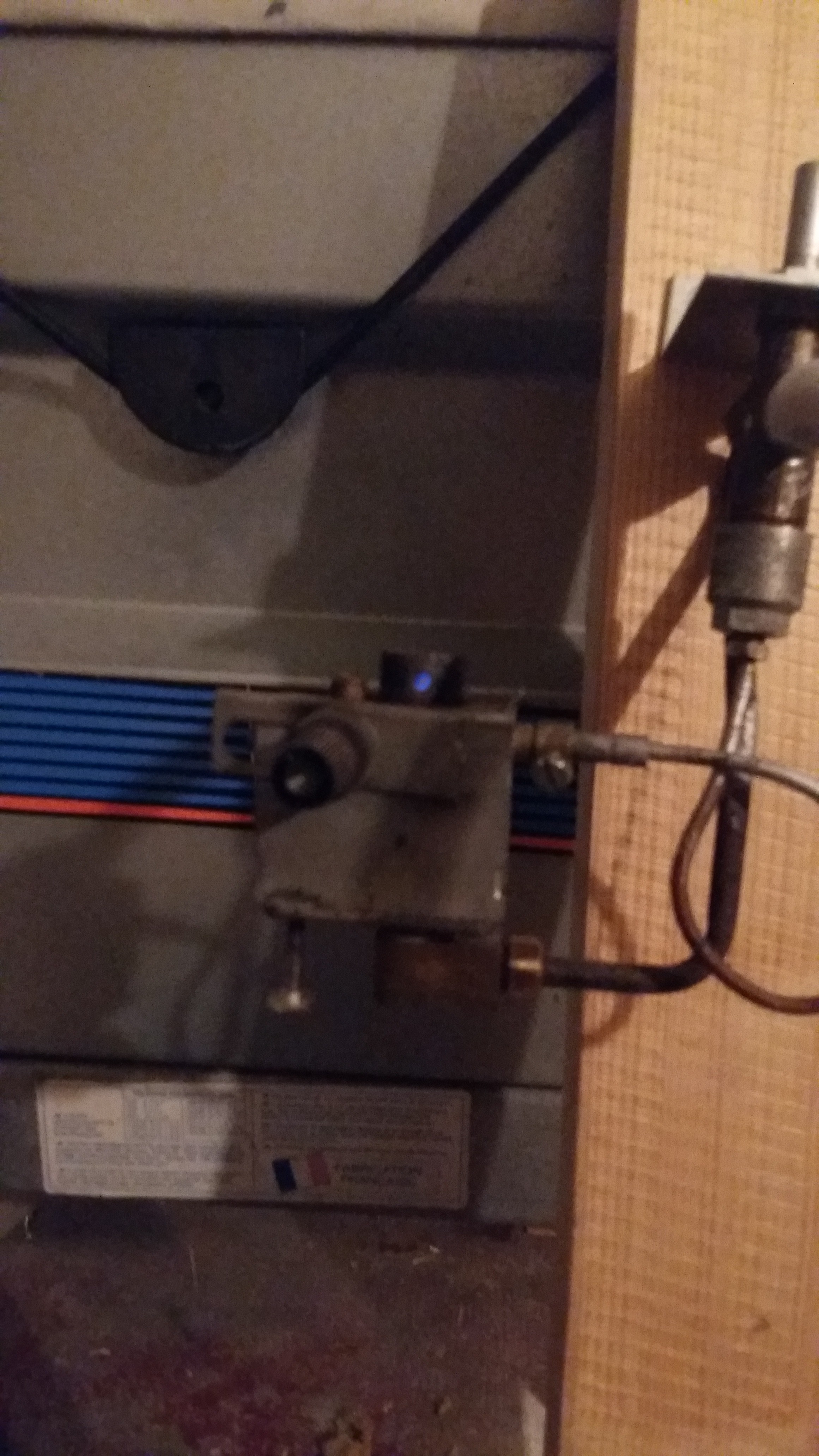

Avant nettoyage :
en effet, le nettoyage n'a pas dû lui plaire
il n'y a plus qu'à recommencer
Le gicleur doit être bouché.
Comme dit précédemment il n'y a plus qu'à redémonter.
La flamme paraîssait correcte ......avant.
Je ne comprends pas pourquoi il ne faisait pas de froid avec le gaz.
perso, je n'aurais jamais démonté le brûleur avec une si belle flamme,
je me serai penché vers le détendeur
pourtant le gicleur avait l'air propre...
Je vais tout redemonter et tout repasser a la souflette une nouvelle fois.
J'espee que je n'ai rien abimé....
Ca y est , il semblerait qu'il fonctionne au gaz...
Je l'ai mis en route hier a 17h , a 19h j'ai mis de l'eau sur le support du bac a glacon et en allant me coucher hier soir il y avait ds glacons
Encore merci raymond pour tes conseils et ta patience.
A priori il suffisait juste de bien refaire l'isolant. Je pense l'avoir posé correctement puisque le haut de la cheminé , qui n'est pas isolé, est vraiment brulant , or la tole mise auour de l'isolant est seulement chaude. j'entend par la que on ne pas poser la main sur le haut de la cheminé mais sur la tole pas de probleme , on peut la laisser dessus.
Par contre -6°C au 220V et 0°C au gaz... C'est normal ?
taytay
taytay
- Messages : 7108
laisse le encore un peu tourner au gaz,
normalement il devrait faire plus de froid au gaz
Ce matin il était à -6/-7 , on commence a etre bon
Je le trouve juste long pour arriver a cette temperature ,mais c'est peut etre normal.
Ou alors je dois l'isoler encore un peu mieux , je ne sais pas.
taytay
