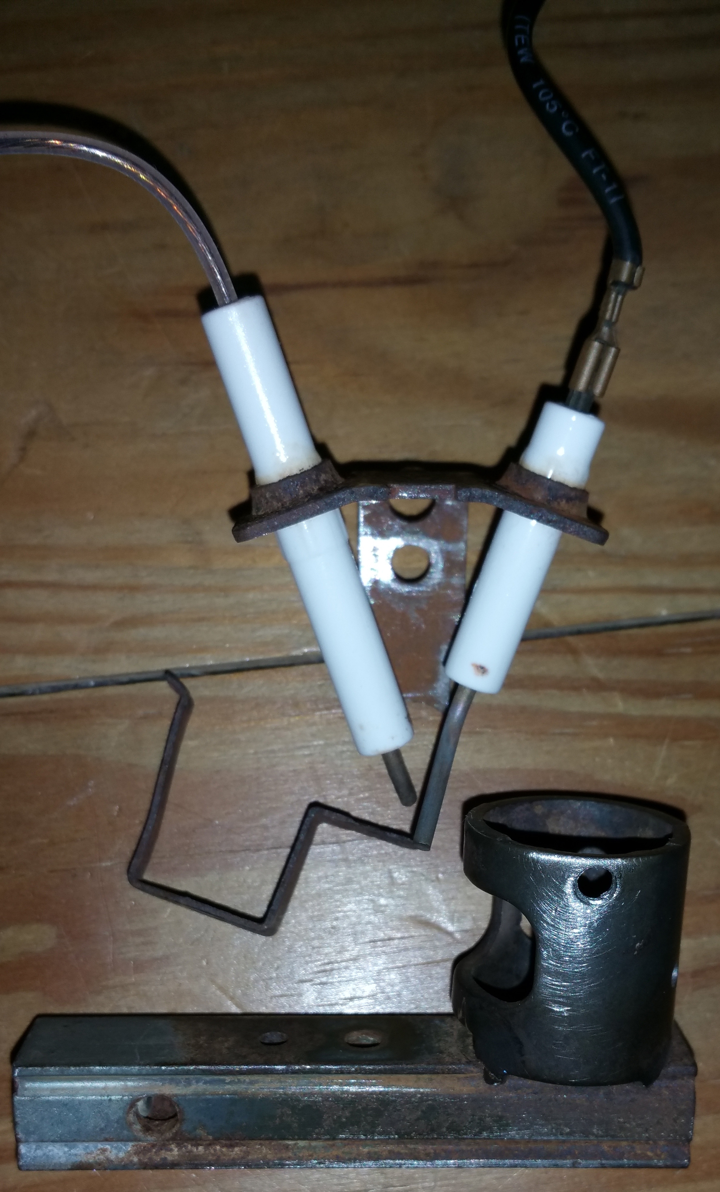

J'ai eu le corps de la vis, mais aussi l'écrou.
J'ai donc le bruleur.
Je l'ai nettoyer à la toile émerie.
Patrice

il ne reste plus qu'à traiter la rouille, nettoyer, remonter et..............tester ===8

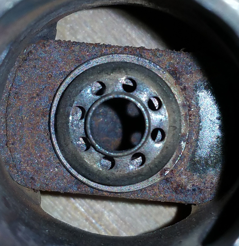

J'ai nettoyer que trous avec un petit fil de cuivre (fil de téléphone).
Comment cela vous parait il?
Patrice

ça parait bien propre
et maintenant phase test :idea:

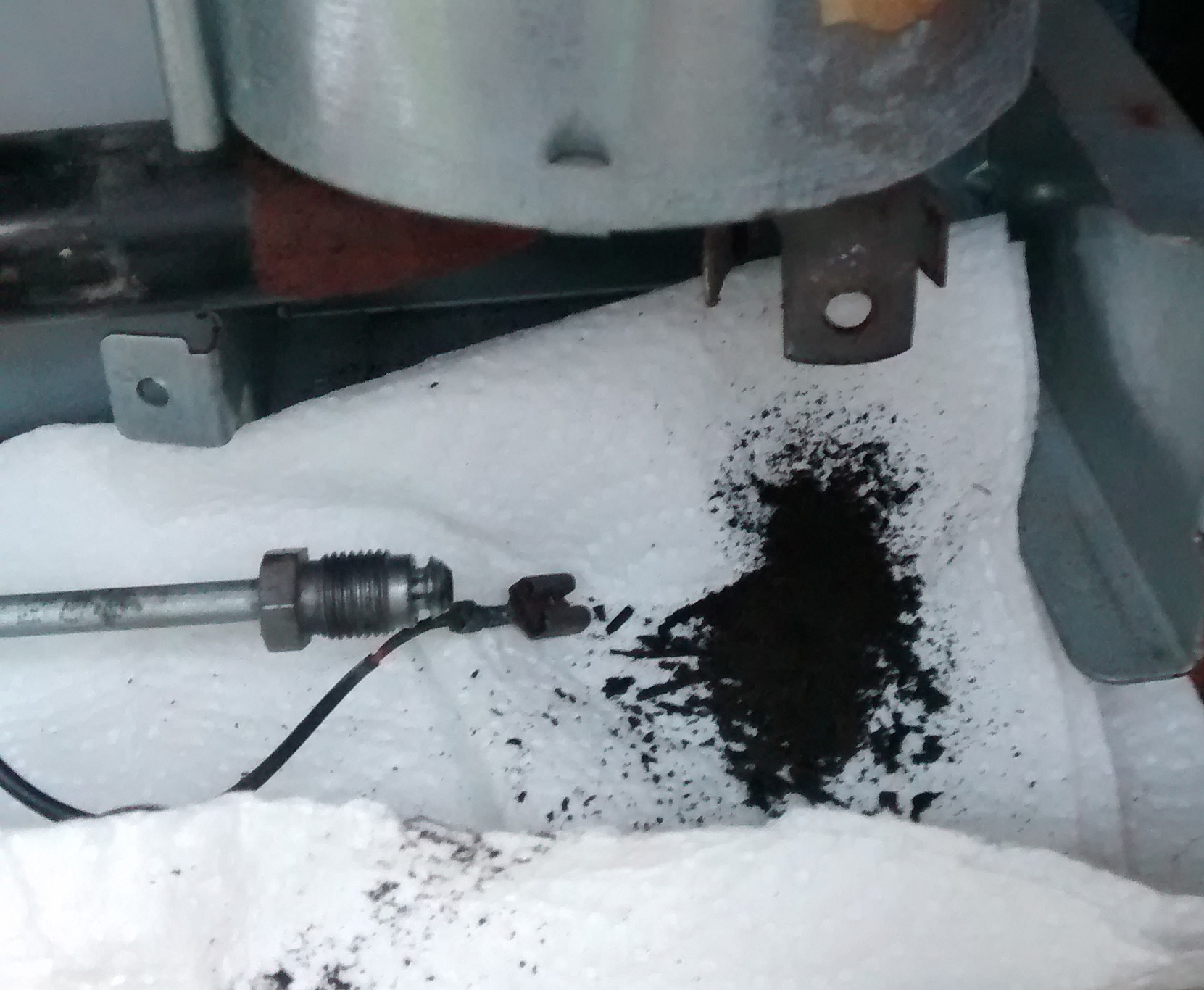

Je pense que je ne vais pas remonté tout de suite.
Le temps de tout nettoyer, retirer le corps de vis, ..., de la suie est tombé sur un sopalin que j'ai mis pour protéger du WD40.
J'ai fait passer un fil électrique de 2,5 et tout cela est tombé.
Comment fait-on pour "ramoner la cheminée" et à quoi faut il faire attention ?
Merci par avance
Patrice

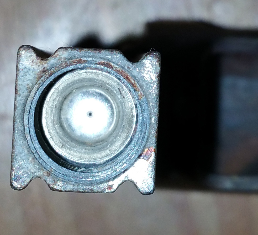

Attention de ne pas perdre le gicleur qui se trouve dans le corps du brûleur.
Le vérifier s'il n'est pas bouché et le souffler à l'air comprimé.

Voici le gicleur.
N'ayant pas de compresseur, j'ai soufflé sans trop de succès.
Mais voici le gicleur
Patrice
