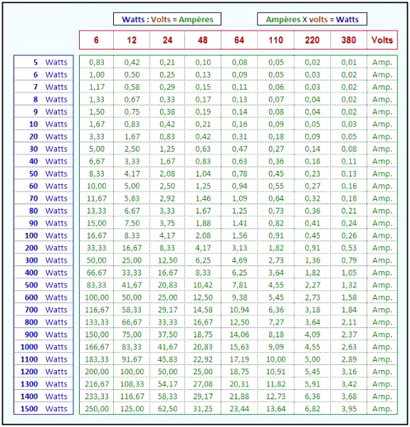

oui un un table top consomme moins que le trimix (vraiment beaucoup moins)
pour info un petit tb
- tyableau.jpg (295.34 Kio) Consulté 7970 fois

Re: remplacement Trimix par frigo Top
Salut,
Si je ne me trompe pas, et sur base des puissances annoncées ci-avant :
0,13A pour le frigo top sous 230V (si 30W), soit l'équivalent de 2,5A sous 12V.
Enfin, pas vraiment puisqu'il y a aussi le convertisseur 12V DC/230V AC qui a un rendement d'environ 85%, soit :
2,5A÷0,85 = 2,94A pour le frigo top si alimenté en 230V via un convertisseur
10,83A pour le trimixte sous 12V (si 130W), .... ce qui fait que le trimixte est quand même 3,68x plus énergivore
Exemple avec une batterie de 80Ah :
On va considérer une décharge max. de 50% pour ne pas abîmer la batterie, ce qui donne 40Ah pour tous les consommateurs et donc plutôt 35Ah pour le seul frigo.
Temps de fonctionnement :
Trimixte 3h14
Frigo top 11h54
Ça fait pas bezef bezef tout ça !
Bref, si on cherche l'autonomie : vive le gaz
Non ?
A+

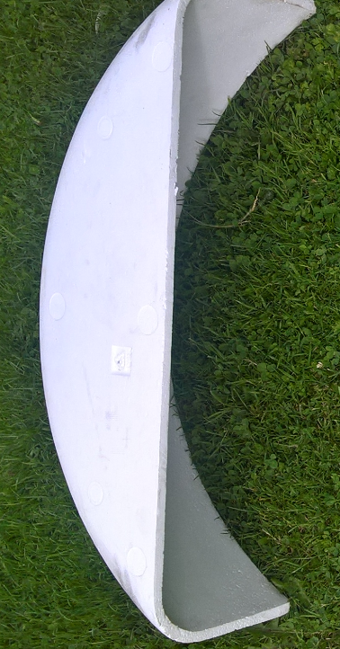

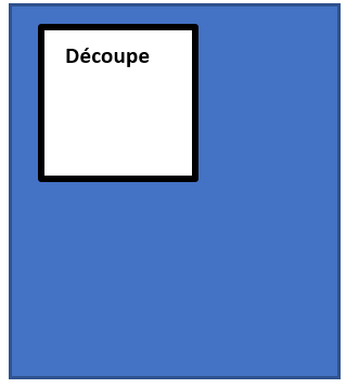

jean-charles
- Messages : 88
- Inscription : 12 mars 2021 17:55
ptinono
Il a manqué 27mm pour la hauteur (à cause de la plaque gaz d’origine) et 12mm de profondeur par apport au frigo trimix
J’ai enlevé le polystyrène du passage de roue (11 mm).
J’ai découpé un carré sur le dessus du frigo top (attention selon la marque il y a un tuyau qui est dans l’isolant faire avec une Cisaille tôle)
(la garantie ne marche plus si tuyau coupé lol)
Je n’est pas constaté de surconsommation et autre problème lié au passage de roue
ptinono

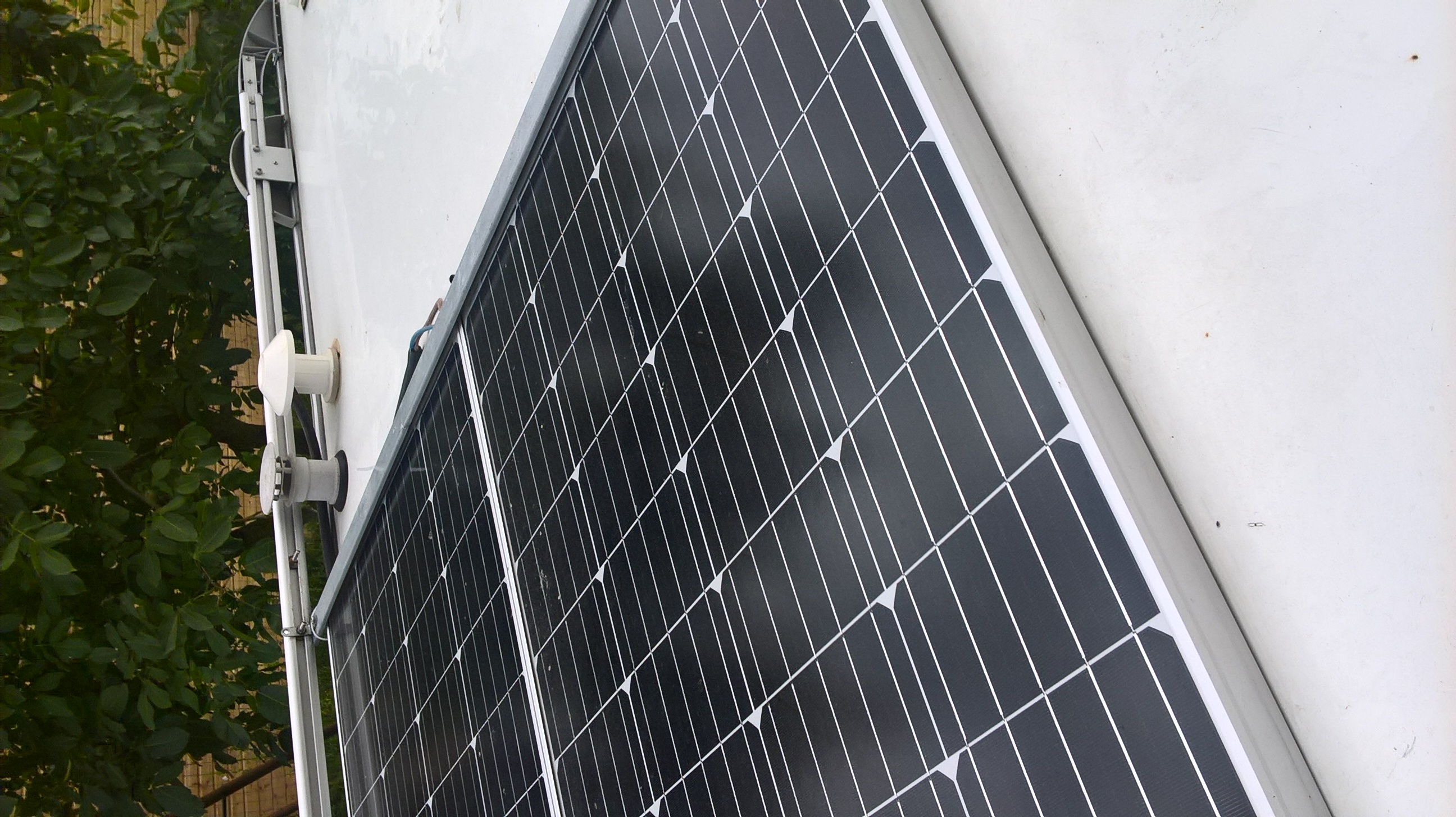

Tu dis 100w de panneau mais tu en as 2 non ?
jean-charles
- Messages : 88
oui 2
(je les ai mis en parallèle).
