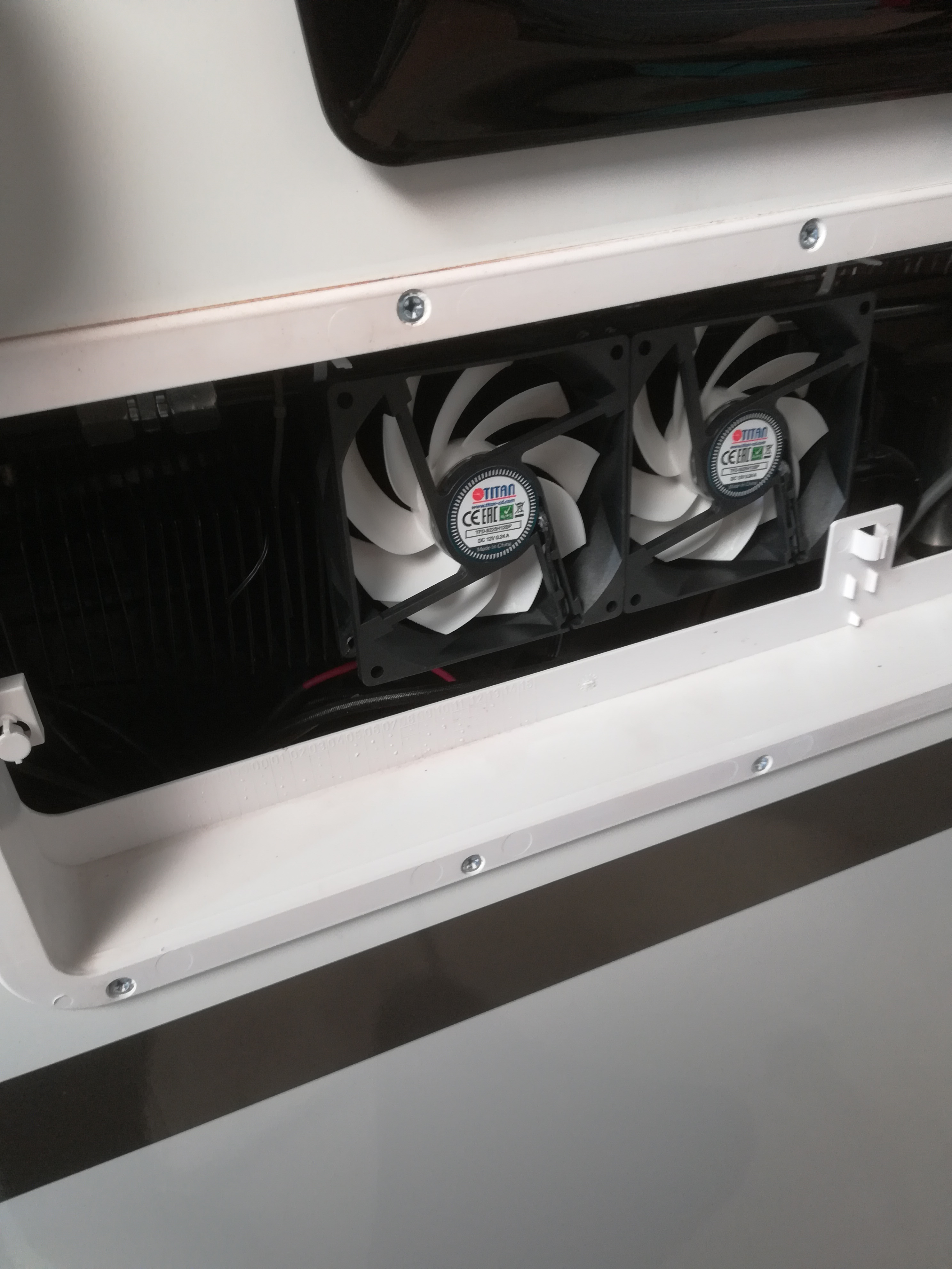

@ cousin hub
C'est bien pour ça que dans la logique du sens de circulation de l'air frais du bas vers le haut !
les ventilateurs dans la position debout derriére la grille haute (comme sur ta photo )
n'ont qu'un rendement médiocre et que si on pouvait les installer a plat ils auraient un rendement optimal !
Mais ça fait des années que l'on continue a les poser de cette façon
a cause du manque d'espace dérrière la plupart des frigo dans les caravanes
sauf dans celles qui ont la grille d'évacuation par le toit !

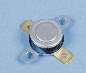

Tu peux aussi installer cet élément électronique .
- 81111-popup-big.jpg (10.13 Kio) Consulté 8053 fois
- tictac21
- Messages : 407
- Inscription : 13 mai 2011 16:05
- Localisation : Dijon Côte d'or
Re: Montage de 2 ventilateurs
Pour régler la température de ventilation
Ici c'est un élément de chez ludospace.com

Pour ma part, j'ai monté un kit Titan (double ventilateur) en extraction derrière la grille supérieure. En cas de très forte chaleur, j'enlève purement et simplement les grilles basse et haute. C'est assez efficace, surtout pour le compartiment conservation.
Point qui me parait important: on a tendance à faire tourner plein pot le frigo en journée et le baisser un peu la nuit. En fait, il faut faire le contraire.
Car plus on sollicite l'agrégat en journée et forte chaleur, moins l'absorption fonctionne. Je vous retrouverai à l'occasion l'étude que j'avais dénichée à ce sujet. Et c'est vérifié à l'usage.
Donc essayez la combinaison "ventilateur" et réglage sur 3/4 en journée, et coupure du ventilateur et réglage sur 5 à la tombée de la nuit...
Bruno
Bruno
