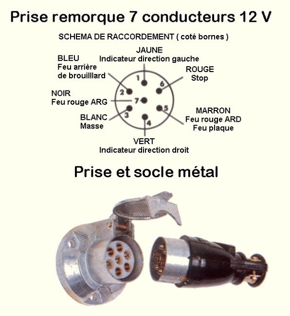

A titre de renseignement, une photo des branchements en 7 broches...
Ce que j'ai eu dans le passé avec ce type de prise, c'est de devoir écarter avec un tournevis (attention c'est du laiton, ça casse vite et ça prévient pas) les pièces fraisées en croix de la fiche de la caravane, j'avais un faux contact à ce niveau.
