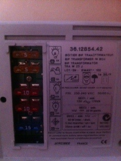

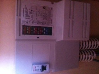

Nous venons d'acheter une Caravane ,l utilisation va etre essentiellement sur un terrain sans raccordement (ni eau ni électricité) pour des durées de 2 à 3 jours.
Après vous avoir beaucoup lu, j ai decidé d'installer une batterie à decharge lente.
voila mon installation
photo copie.JPG (31.67 Kio) Consulté 3853 fois
j ai besoin d aide merci a vous de m envoyer schéma , plan ou autres solutions
Merci d avance

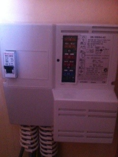

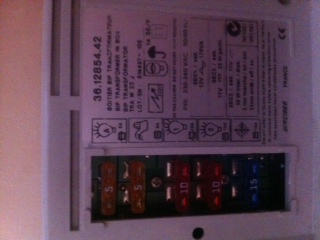

Désole je n'avais pas fait attention
photo copie.JPG (27.83 Kio) Consulté 3813 fois
Je complete ma question :
Je souhaiterais installer une batterie que je chargerais avant de partir par exemple, et qui me fournirait de l'electricite pendant 2 a 3 jours donc pas besoin de me raccorder à la voiture si cela peux me simplifier l'installation.
Merci d 'avance
Franck
