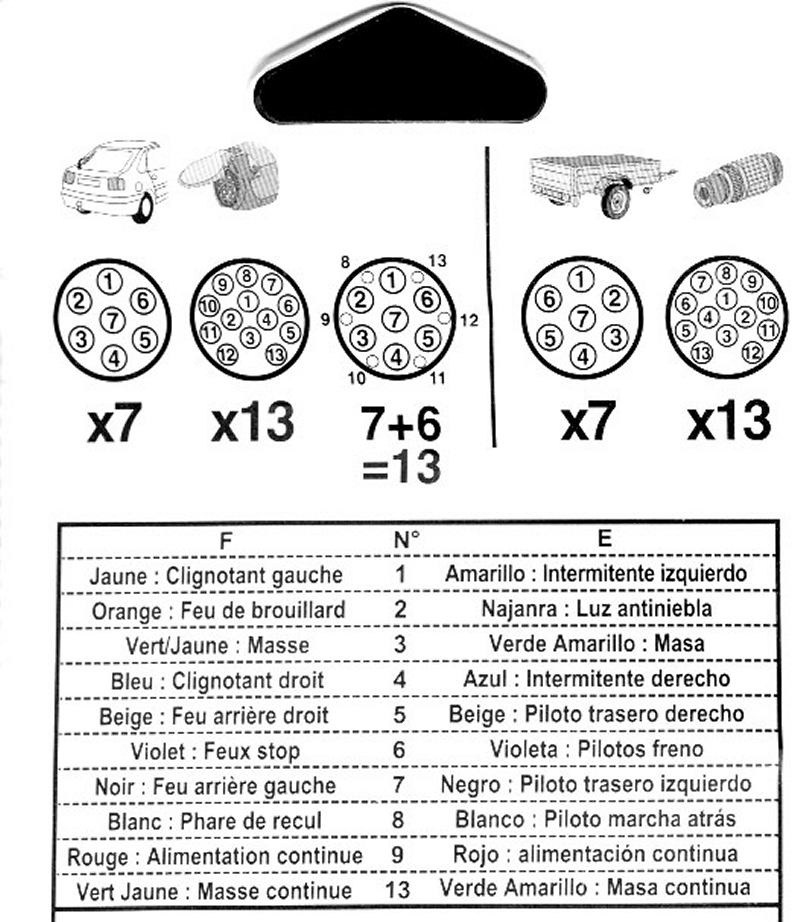

Bonjour, je dois mettre un attelage sur ma nouvelle voiture pour tracter ma caravane. Le concessionnaire va me monter un faisceau avec un socle 13 broches iso 11446. Ma caravane est équipée d une prise mâle 13 broches Multicon (6+7). Pouvez vous me dire si ma prise est compatible avec ce socle? Ou vais je être obligé de changer ma prise mâle ? Merci

désolé, mais les 2 ne sont pas compatibles

Il existe un adaptateur.

effectivement, il existe un adaptateur mais cher

personnellement, je remplacerai la fiche caravane

Ok, dommage pour moi... merci beaucoup du lien pour l adaptateur, c est exactement ce qu il me faudra, car j ai pas envie de changer de prise caravane d autant que j ai installé un socle 6+7 sur le timon pour alimenter ma cara à partir d une batterie interne. Pas le courage de refaire le cablage ... et puis comme ça, le jour où je changerai de cara je serai en 13 broches iso 11446.

Moi j'aurais obligé le vendeur à installer un socle 7+6 comme sur toutes mes autos

Pour ma part , je préfère car, faut que ca reste compatible avec ma remorque et plateaux

Lulu58 a écrit : ↑19 févr. 2019 15:19Bonjour, je dois mettre un attelage sur ma nouvelle voiture pour tracter ma caravane. Le concessionnaire va me monter un faisceau avec un socle 13 broches iso 11446. Ma caravane est équipée d une prise mâle 13 broches Multicon (6+7). Pouvez vous me dire si ma prise est compatible avec ce socle? Ou vais je être obligé de changer ma prise mâle ? Merci
et ça ne change rien aux connections des véhicules
en plus ça evite l'adaptateur en cas de traction de remorque en 7 Broches
Avec un Socle a aiguilles Jeager tu vas mettre un adaptateur
et c'est pas sur que tu auras le 12 V dans la caravane
les adaptateurs monobloc n'ont pas tous le + permanent et l'APC !

Ou comme je l'ai deja dit tu fais comme moi, j'ai deux prises sur mon attelage, une classique 7 broches pour les remorques et une autre 13 broches pour la caravane, et en avant la musique...

Je ne peux obliger le concessionnaire à installer un 6+7 ...sauf à ne prendre le risque que la garantie ne s'applique pas en cas de problème de connexion car le matériel ne serait pas fourni par lui-même.

C'est un adaptateur 13 boches vers 6+7 Multicon, donc il y a forcément le 12 volts permanent ou APC, non ?Papy80 a écrit : ↑20 févr. 2019 13:57Lulu58 a écrit : ↑19 févr. 2019 15:19Bonjour, je dois mettre un attelage sur ma nouvelle voiture pour tracter ma caravane. Le concessionnaire va me monter un faisceau avec un socle 13 broches iso 11446. Ma caravane est équipée d une prise mâle 13 broches Multicon (6+7). Pouvez vous me dire si ma prise est compatible avec ce socle? Ou vais je être obligé de changer ma prise mâle ? MerciBin ça coule de source qu'il doit te poser un socle Feder/Multicon c'est pas plus cher
les adaptateurs monobloc n'ont pas tous le + permanent et l'APC !![]()

effectivement ça me semble logique d'avoir le 12v pour l'éclairage
par contre, je reste persuadé que tu peux demander à ton garagiste de te monter un autre socle sans aucun soucis de garantie

il n'y a pas de différence de connection sur le faisceau 13 Broches entre une Feder/Multicon 6+7 et une Jeager a aiguilles !
et pas d'histoire de garantie surtout pour un socle 13 B
