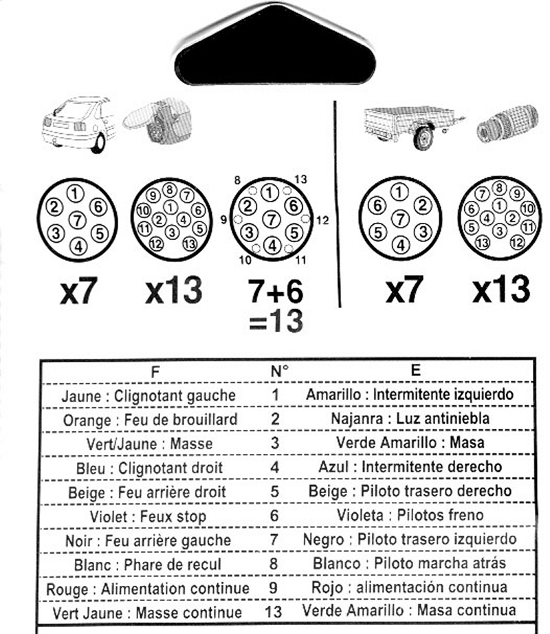

Bonjour, je dois mettre un attelage sur ma nouvelle voiture pour tracter ma caravane. Le concessionnaire va me monter un faisceau avec un socle 13 broches iso 11446. Ma caravane est équipée d une prise mâle 13 broches Multicon (6+7). Pouvez vous me dire si ma prise est compatible avec ce socle? Ou vais je être obligé de changer ma prise mâle ? Merci

désolé, mais les 2 ne sont pas compatibles :oops:

Il existe un adaptateur.
Messages : 7110
Re: Socle 13 broches et prise mâle Multicon
Message par raymondh » 19 févr. 2019 18:45
effectivement, il existe un adaptateur mais cher :oops:
https://www.equipement-remorque.com/art ... CAQAvD_BwE
personnellement, je remplacerai la fiche caravane 8)

Ok, dommage pour moi... merci beaucoup du lien pour l adaptateur, c est exactement ce qu il me faudra, car j ai pas envie de changer de prise caravane d autant que j ai installé un socle 6+7 sur le timon pour alimenter ma cara à partir d une batterie interne. Pas le courage de refaire le cablage ... et puis comme ça, le jour où je changerai de cara je serai en 13 broches iso 11446.
Merci encore de votre aide.
Adaptateur commandé!

:oops: Bin ça coule de source qu'il doit te poser un socle Feder/Multicon c'est pas plus cher
et ça ne change rien aux connections des véhicules
en plus ça evite l'adaptateur en cas de traction de remorque en 7 Broches
Avec un Socle a aiguilles Jeager tu vas mettre un adaptateur
et c'est pas sur que tu auras le 12 V dans la caravane
les adaptateurs monobloc n'ont pas tous le + permanent et l'APC ! :roll:

C'est un adaptateur 13 boches vers 6+7 Multicon, donc il y a forcément le 12 volts permanent ou APC, non ?

effectivement ça me semble logique d'avoir le 12v pour l'éclairage :lol:

===9 ça c'est complétement faux :oops:
il n'y a pas de différence de connection sur le faisceau 13 Broches entre une Feder/Multicon 6+7 et une Jeager a aiguilles !
et pas d'histoire de garantie surtout pour un socle 13 B :mrgreen:
