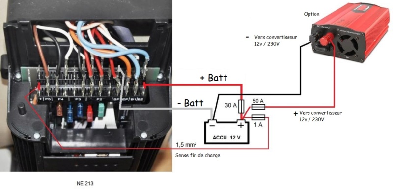

Message par macdo » 16 févr. 2021 07:56
J’ai trouvé ça sur le net .
Des fois que ça intéresse quelqu’un.
