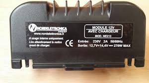

pour faire simple ta caravelair de 2017 est équipé du transfo/chargeur nordelettronica qui fait la bascule automatique.
branche ta batterie directement sur le transfo qui chargera et maintiendra la charge de ta batterie automatiquement en roulant et quand la caravane est branché sur le 220v.
maintenant je serais toi je m'amuserai pas à brancher la caravane sur le 220v et en même temps le 12v de la 13 broches, risque de griller le transfo

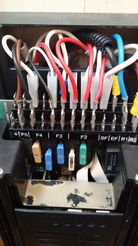

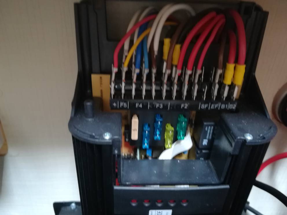

Tu as un branchement recharge Batterie sur le transfo/Chargeur de la caravane et tout est écrit sous le capot
Sur mon Ambiance/Style de 2009 et sur mon Antarés Style de 2015 ,
la batterie se recharge en roulant et elle sert aussi pour avoir de l'autonomie hors 220 v
il n'y a rien a faire qu' a brancher les fils del'option batterie au + et au 6 de la batterie auxilliaire
ensuite tout est géré automatiquement que tu branches sur la prise voiture ou sur le secteur 220V
avec le module/chargeur Nordéllectronica que monte de serie Caravelair
Néanmoins si tu veux le shéma spécifique de ta caravane tu peux écrire a Trigano VDL a Tournon sur Rhône !
