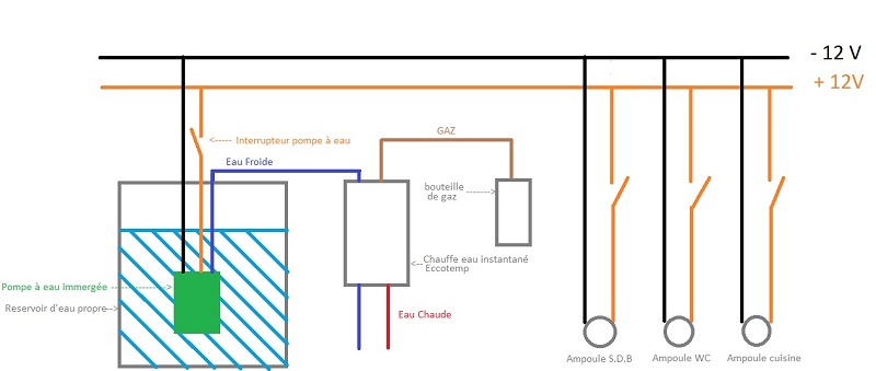

Que penses tu de ca sinon ? ca te parait correcte ?
schema sdb Oléron.jpg (53.15 Kio) Consulté 4526 fois

Message par Menhir22 » 04 janv. 2015 18:53
tu utilises la même ligne pour la pompe et lumière,!!
j' aurais fait une ligne pompe avec fusible
et une ligne lumières avec fusible

Message par taytay77 » 04 janv. 2015 19:05
Bah en faite le +12/-12 se ferait directement à partir d'une batterie. Je pourrais toujours rajouter des fusibles ce n'est pas le soucis (je pense même que tu as raison , tu as bien fais de me le signaler ) , mais oui ca sera forcement pris sur la meme ligne :lol:

Message par blancoco » 04 janv. 2015 19:06
Oui LP à raison c'est plus secure avec fusibles, mais c'est cohérent et ça fonctionnera

Message par Menhir22 » 04 janv. 2015 19:12
@ taytay77,
oui, tu peux utilisé la même ligne " avec fusible " :mrgreen:
mais je te dis cela c' est que par principe j' aime bien des ligne séparée, c' est moins problématique en cas de soucis
