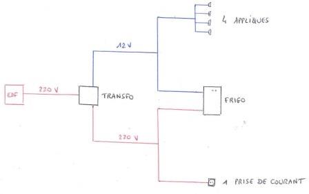

Voici le schéma de mon installation électrique, qui est très simple :
Mes questions sont :
- dois-je ajouter des fusibles ?
- si oui, où et de quel ampérage ?
Merci !

Oui bien sur des fusibles sur chaque sorties 12v.
Pour l'intensité; vois ce qu'il y a de branché dessus (intensité = somme de la puissance en watts de tes lampes divisée par 12)
Pour info sur mon boitier BIP j'ai deux sorties 10A pour les lampes et une 5 A pour les pompes.
Sur l'entrée 230V : un disjoncteur thermo-magnetique 5A a 15A , je ne connais pas les sections de tes fils 230V dans la caravane et donc ce qu'ils peuvent supporter. De toute façon les bornes des campings sont souvent en 6A.
Perso j'ai en plus un disjoncteur différentiel 30mA mais bon...pas confiance aux bornes des campings.
Petite remarque: je n'aurai pas branché le frigo sur le transfo mais éventuellement sur une arrivée 12V de la voiture.
A part lui tirer sur la couenne et le faire ronfler; quel intérêt ?
Si le transfo marche...c'est que tu es branché en 230V donc disponible aussi pour le frigo .
C'est tout au moins la logique adoptée par mon BIP Scheiber :)

Re: Transformateur à remplacer - besoin d'aide
Message par Menhir22 » 03 août 2016 13:53
ok avec Yann, :mrgreen:

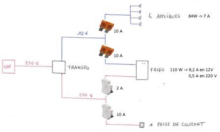

Pour l'éclairage j'ai 4 appliques avec ampoules de 21W,
donc 4 x 21 W = 84 W
84 W / 12 = 7 A
Du coup je mets un fusible de combien ?
Pour le 220V il faut mieux un disjoncteur de 10A sur l'arrivée principale ou bien un disjoncteur de 5 A sur chaque circuit (un pour la prise de courant + un pour le frigo) ?
Enfin, en ce qui concerne le branchement du frigo sur le transfo : en fait c'est l'installation de ma caravane qui veut ça. Le 12V parvient via la prise 7 broches lorsqu'elle est branchée à la voiture, mais aussi lorsqu'elle est branchée sur le transfo. Mais bien sûr je ne me sers pas du frigo en 12V si le 220V est disponible.
Message par Menhir22 » 03 août 2016 17:23
en 12 V, tu met un 10 amp,
pour le 230 V, un disjoncteur de 10 Amp est suffisant, de toute façon, tu ne peux pas dépasser l' ampérage du camping.
ton frigo doit faire maxi 100 w, 1/2 Amp :mrgreen:

Message par crouault » 04 août 2016 09:56
Mon frigo fait 110 W.
Voici ci-dessous ce que je compte faire finalement ; merci de me dire ce que vous en pensez :)
schéma élec avec fusibles.jpg (9.57 Kio) Consulté 11724 fois
===2
Message par Menhir22 » 04 août 2016 10:08
frigo en 12 v, met un 15 Amp, c' est ce qui est mis dans les roulottes sauf les grands frigo / congel
frigo en 230 v, un disjoncteur en 2 Amp ?? sait pas si ça existe, met un 5 :mrgreen:

Message par Cétautomatix » 04 août 2016 11:24
Sisi, disjoncteur 2 ampères, ça existe. :D

Message par Yann56 » 04 août 2016 11:54
crouault a écrit : Enfin, en ce qui concerne le branchement du frigo sur le transfo : en fait c'est l'installation de ma caravane qui veut ça.
Si je comprends, ton fil indiqué 12V sur ton schéma, tu gardes la possibilité de le brancher sur la voiture a la place du transfo quand tu roules ?
Auquel cas, tu as bien tes lampes et le frigo de couplé si tu veux que le frigo et tes lampes marchent en route.
Les schémas des boitiers BIP Scheiber grâce au relai qui s'y trouve évitent automatiquement que le transfo alimente le frigo a l’arrêt sur 230V. Mais cela nous amène peut être un peu loin dans les transformations?
Bon, après tout, ma première caravane était équipée comme la tienne, mais ma femme a toujours été là pour me dire de commuter le frigo sur le courant du camping :oops:
Sinon, pour le reste, d'accord avec les collègues.

Message par freteurr » 04 août 2016 11:57
Sur La hobby, le 12 volts de la voiture pour les lumières et les pompes, passait par le transfo.
Mais le frigo passait par une ligne indépendante en 12 volts.

Message par Yann56 » 04 août 2016 12:10
Re
Tout a fait c'est le schéma adopté ,depuis longtemps, par Scheiber en autre et toujours d'actualité.
Le transfo n'alimente jamais le frigo et le BIP ne fait qu'héberger un fusible frigo de 15A... pour le 12V voiture. :wink:

Message par crouault » 04 août 2016 12:28
OK pour le 15A pour le frigo !

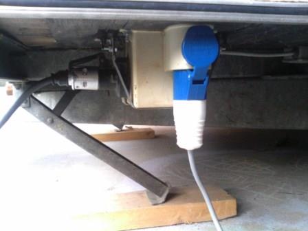

Au fait voici une photo de mon nouveau transfo :
Merci encore à tous d'avoir donné de votre temps pour m'aider !

Message par freteurr » 04 août 2016 12:33
Ok,
Ce type de branchement 220 et 12 volts, très courant sur les marques françaises dans les années 70 et 80.
Il faut éviter de mettre le frigo en marche sur le 12 volts, lorsque la caravane est branché sur le 220 volts.

Message par Bonaud » 04 août 2016 12:42
@ freteurr
Sur la mienne c'est impossible, il y a un commutateur qui oblige à choisir entre le 230 V et le 12 Volts, une position en bas, l'autre en haut....
