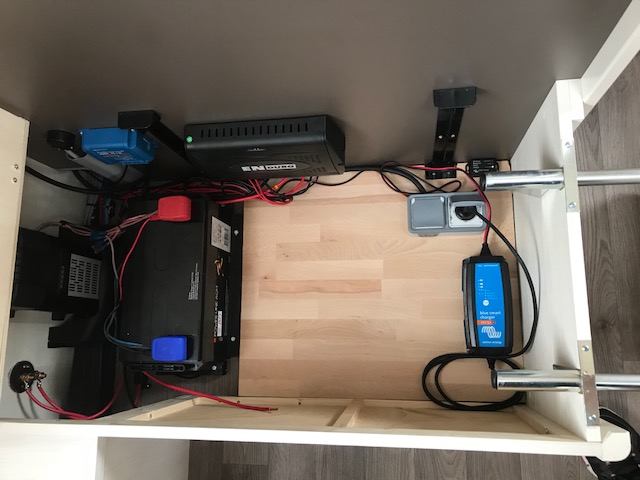

Bon ..... je reviens de chez Narbonne, super sympa au passage,
la personne est elle est aussi très étonnée de ma batterie 80Ah AMG pour gérer l'ensemble du réseau électrique de la caravane, il me dit d'ailleurs ne presque plus installer de batterie en dessous de 100 Ah, surtout avec le frigo électrique.
Du coup, commande d'un chargeur VICTRON Blue Smart IP65 12/5 pour aider un peu et pour l'hivernage, même prix que le Ctek à quelques euros près.
Ce week-end, montage d'une, voir deux prises électriques dans le coffre, car par la suite je pense passer sur une seconde batterie 100% destinée au mover.
CARAVELAIR Antarès 486 Family Style 2018

oui, frigo électrique à compression, c'est le modèle 150L XL Freeze de chez CARAVELAIR,
ce week-end, pose de deux prises 220V dans le coffre pour branchement du chargeur, pose de la prise 12v pour la télé,
la semaine prochaine pose d'une batterie pour le mover et après ===3

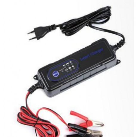

je viens d'installer un chargeur fixe dans la belle, pour rechargement de la batterie alimentant à la fois le mover et l'installation 12V de la cara, j'ai pris ce modèle là :
https://www.h2r-equipements.com/chargeu ... &results=1
download/file.php?mode=view&id=35297&si ... 8530b3b363
ma question, est ce que vous le laisser toujours branché à la batterie, que ce soit 230V coupé, en utilisation de la caravane, etc ... ?
d'après la notice, si le chargeur n'est pas alimenté, il vide un peu la batterie !!
merci de vos retours
