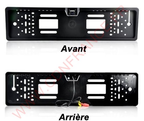

Il existe ses petites cameras qui sont au dessus de la plaque d'immatriculations comme sur les voitures.
Re: avis position caméra
Message par Menhir22 » 30 janv. 2018 20:49
Aurélien veut la mettre en hauteur,
et il a raison :mrgreen:
Messages : 13075
Message par Pouxi » 30 janv. 2018 23:07
Ok mais celle des plaques sont tres discrete tu ne le vois pas si tu le sais pas
:arrow: http://www.cdnfrance.fr/gps-camping-car ... ation.html
Camera plaque.png (211.07 Kio) Consulté 6387 fois

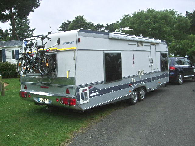

Message par Menhir22 » 31 janv. 2018 14:38
aurelien71 a écrit :
30 janv. 2018 10:07
didier je comprend ta réaction mais j'avais précisé que je la voulait en hauteur soit au dessus soit au dessous du feux stop.
par contre je risque de copié ton idée de mettre un cable pour ramener l'antenne dans le coffre avant.
la prise ressemble a l'oeil a une prise coaxiale, mais elle semble plus petite.
@ Aurélien,
au dessus des vélos, tu as la caméra et sa grande antenne :mrgreen:
j' ai été la rechercher " retour de Lannion "
download/file.php?mode=view&id=32658
