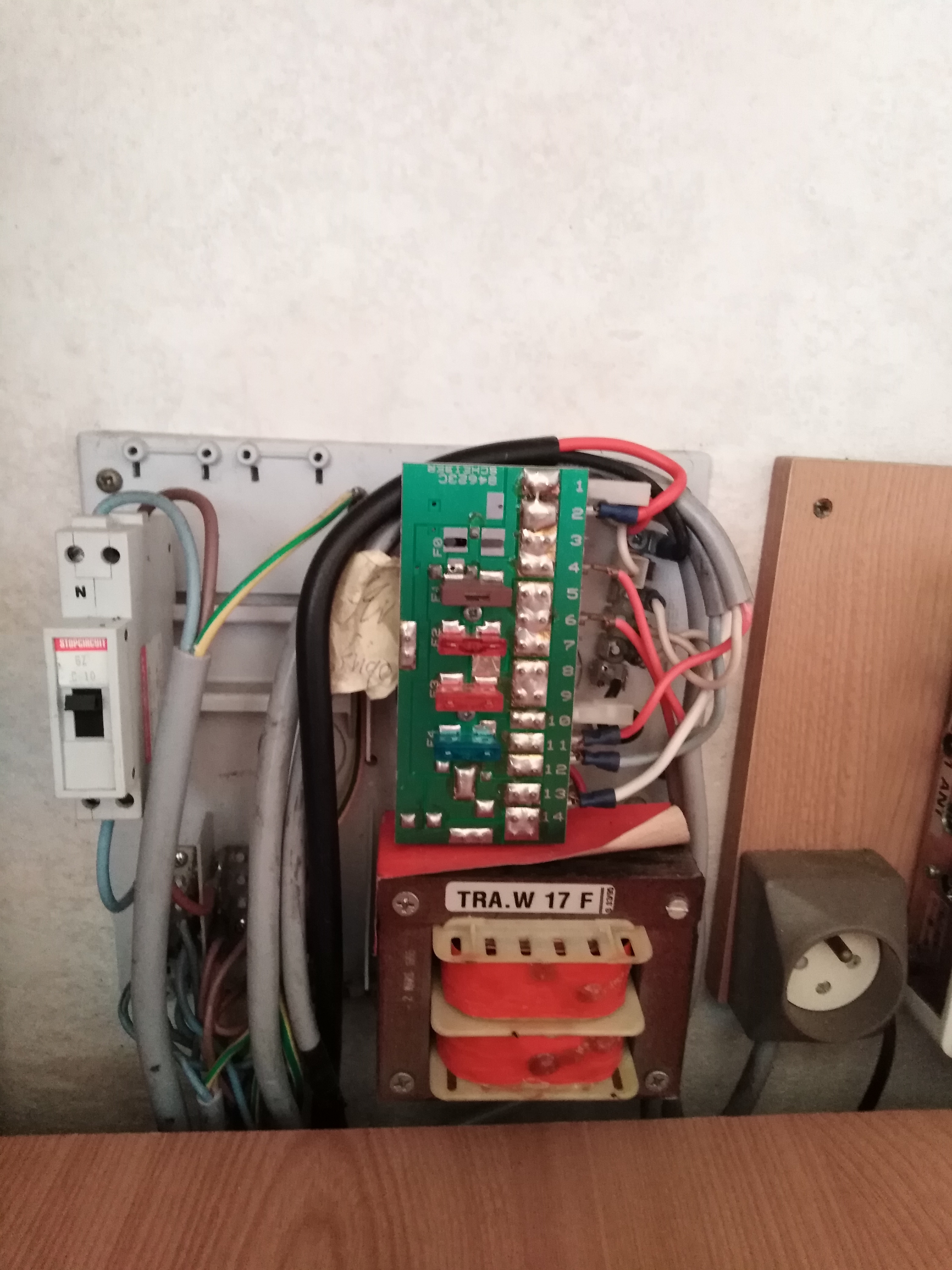

Voila l'intérieur du boitier

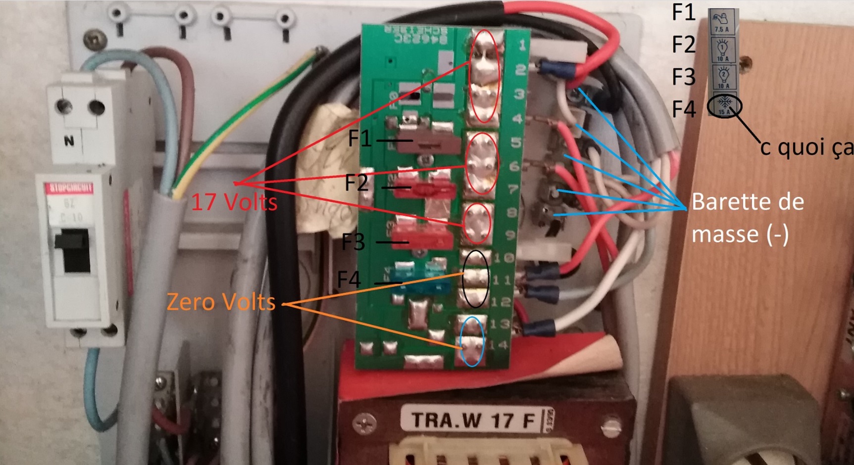

ricdieu
Messages : 67
Inscription : 07 avr. 2021 14:55
Re: Batterie pour autonomie
Message par ricdieu » 03 juil. 2021 13:28
voici mon tableau,
Peux tu m'aider?
Cousin hub
Messages : 663
Message par Cousin hub » 03 juil. 2021 22:28
Non tout est dans la réponse.
