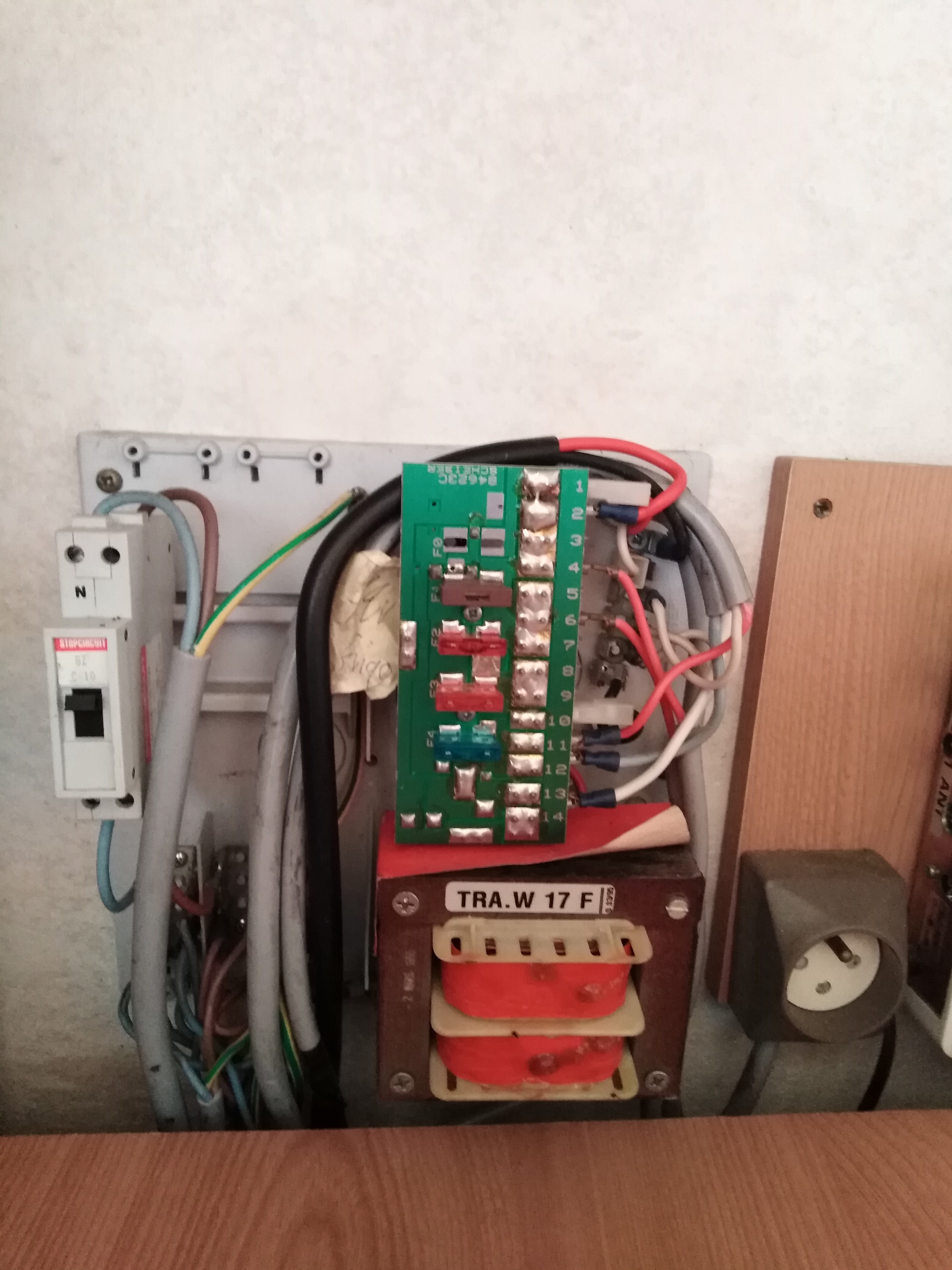

Mais j'aimerais que les éclairage leds et pompe d'eau fonctionne pour une autonomie.
Je mettrai le frigo aussi seulement le jour ou je descends au camping 4 heures de route pour que ça arrive frais.

Re: Batterie pour autonomie
Coucou.
Solution 1: tu vire tout et tu met un schaudt
https://www.obelink.fr/schaudt-csv400-1 ... sseur.html
Mais comme tu dit "ça pique"
Solution 2 : économique mais peu conventionnelle.
Tu met un interrupteur 3 voies
https://www.amazon.fr/Heschen-Interrupt ... 0268559801
En 1 tu rentre la sortie 12 v du transfo, en 2 la batterie.
La sortie sur ton entrée 12v de ta carte.
Tu met un chargeur type lidl 220v 12v pour recharger ta batterie quand ta caravane est branché sur le 220v.
