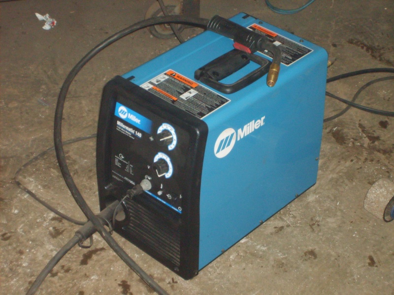

Voir le courant max que peut fournir ta génératrice et lorsque tu soudes, prends des petites électrodes et je suppose que le génératrice est équipée d'un disjoncteur correctement calibré.

Pour la soudeuse je ne la branche pas sur le générateur pour faire le travail que je veux faire,mais sur le courant de la maison.J'ai déjà fait le test de la brancher sur un générateur de meme modèle et,la soudeuse ne peut pas etre utiliser plus que la moitié en ampérage.Donc je suis obliger de brancher la soudeuse au courant de la maison pour faire le travail.
Mais mon interrogation était celle-ci:si je soude des pièces de tole (plaque d'acier mince ) sur le cadre tubulaire de la génératrice pour y ajouter des roues;est-ce que je peux briser ma génératrice? Il faut pas oublier que la soudeuse est gronder sur la génératrice.C'est à dire qu'une pince de la soudeuse doit etre brancher sur le cadre tubulaire d'acier de la génératrice pour faire un ground.Je ne sais pas si ont me comprend corectement.
Voici la soudeuse en question.Elle tire au maximum 140 ampères en 120 volts.
