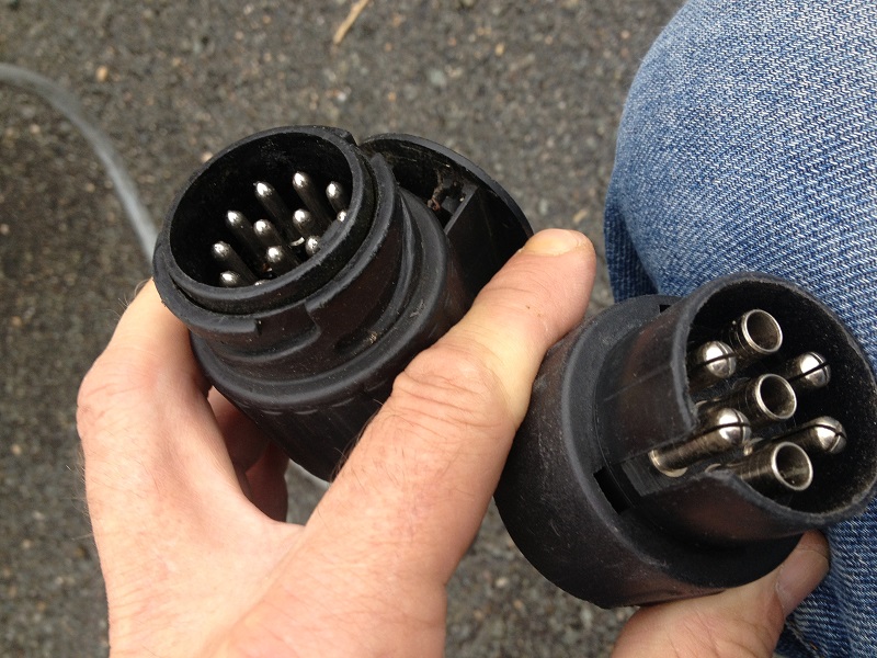

Ca ce complique ! Ma caravane est équipée d'une prise 13 broches et d'un adapteur 7 broches; la voiture bien sur d'u 7 broches:
... La broche 2 n'est t'elle pas une borne 12 volts ?

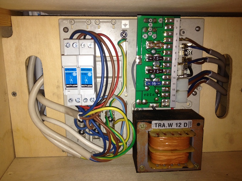

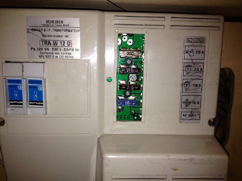

Le coffret électrique:
Dernière modification par Francis.A le 09 avr. 2013 17:53, modifié 2 fois.
Francis.A
Messages : 28
Inscription : 04 avr. 2013 15:59
Re: batterie coupleur separateur et prise d'attelage
Message par Francis.A » 09 avr. 2013 17:45

Ta caravane est t-elle équipé d'un antibrouillard :?:
Les véhicules immatriculé après octobre 1990, doit être équipé d'un antibrouillard. Mais quelques marques avait trainé les pieds (trainé les pieds est juste une expression).
L'antibrouillard ce trouve sur le plot ou broche N°2.

... Le plot 2 est bien une alimentation 12 v Non?
Messages : 34658
Message par freteurr » 09 avr. 2013 20:00
Pour savoir, démonte la prise de la caravane.
Lors du remontage, fait bien attention, si les plots sont de travers, du ne pourra pas branché sur la voiture.
Sur le plot numéro 2 de la voiture, c'est le branchement antibrouillard ou c'est le plus permanent ?
