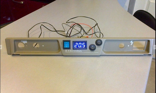

Je continue les petits aménagements intérieurs, avec la modification cet après-midi de la console de mon frigo (librement inspiré par Selkof31 :mrgreen: ), avec l'incorporation de l'interrupteur 3 positions, le thermomètre digital commandé au choix par un interrupteur qui l'alimente en 12 volts (et qu'on peut éteindre la nuit si besoin) ou par un autre interrupteur qui commande l'alimentation via une pile 9 volts (en autonomie). Ca progresse lentement mais sûrement. Je pense que d'ici la fin du mois j'aurais fini le cablage et le raccordement sur site de cette modification ===3

Besoin d'aide pour problème de schéma électrique :
L'idée est d'avoir le thermomètre frigo alimenté par le 12 volts cara quand on est branché au camping, avec un interrupteur pour l'éteindre la nuit; alimentation doublée par une pile 9 volts avec un interrupteur indépendant quand on est en autonomie.
J'ai suivi mon schéma, que je pensais bon, mais j'ai dû griller mon thermomètre car il ne fonctionne plus...:
-lorsque j'ai tout branché :
- en alimentation 9 v : tout était ok.
--> j'ai éteint l'interrupteur 9 v
-j'ai connecté l'interrupteur 12 v
--> et là l'affichage de la température donnait des chiffres totalement instables....genre 22.3 puis 22.9 puis 22.5 en 5 secondes
puis....plus rien !
Au secours !
J'ai tout débranché, et remis le thermo sur le circuit court en 9 volts : Rien (ce qui me fait dire que j'ai dû le griller, alors qu'il fonctionnait parfaitement jusque là...)

Message par Pascal » 09 mars 2016 17:21
Pour moi, le circuit semble correcte sans soucis.
Par contre, le 12v continue vient d'où ?
Si c'est juste un transfo avec un pont de diode sans régulation, à vide on a facile 17 ou 18v, un courant pas filtré et donc cela peut endommager de l'électronique qui est branché dessus...
Donc ce que je ferai, c'est de mesurer la tension à vide du 12v continu quand la caravane est en 220.

Message par Lulu58 » 09 mars 2016 20:01
Non non, le transfo 12 v n'est pas en question, il délivre un 12 v continu bien propre.
Le soucis a commencé quand j'ai coupée l'alimentation 9 volts pour passer en 12 volts...
Dans mon schéma, y a pas un problème où mon alimentation 9 volts serait venue se rajouter au 12 volts (alors que l'interrupteur était en off...).

Message par Pascal » 09 mars 2016 20:22
Non, le seul soucis, c'est que si les 2 inter sont on en même temps, la pile va pas trop aimer...
Par contre, au max du 12v au thermomètre.
Par contre, pourquoi une pile ?

Message par Lulu58 » 09 mars 2016 20:28
Mille excuses Pascal !!!
Par acquis de conscience, je viens de contrôler avec mon multimètre le voltage qui sort du transfo 12 v que j'ai utilisé à la maison (c'est pas celui dans la cara) pour faire mon essai de branchement : 19.8 volts à 20 volts !!! ===7
Donc, je dois bien avoir cramé mon thermomètre.... :(
Pourquoi une pile 9 volts ? :
--> parce que le thermomètre digital que j'ai (j'avais...) fonctionne dans une plage entre 4.5 et 15 volts. Et que sans jus dans la cara, j'ai toujours cette alimentation de secours !

Message par Decarpentrie Bernard » 09 mars 2016 23:32
Au lieu de mettre 2 interrupteurs met plutôt un inter inverseur( va et vient)comme cela jamais les 2 alim en même temps et bien vérifier les polarités.
