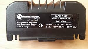

Message par Papy80 » 29 mai 2019 10:30
:roll: Normalement les Trigano sont équipées d'un transfo chargeur Nordéllectronica
qui peut recharger la batterie sur le 220 V et sur le 12 V voiture si l'option batterie a été installée
Mes 2 Caravelair -Ambiance Style 460 (2009) / Antarés Style 440 (2015)
ont cette option pour recharger la batterie du mover au camping sur le 220 V et sur le 12 V en roulant
et donc avoir un peu d'autonomie en 12 V qui fonctionne très bien
Cette option a déjà été évoquée plusieurs fois sur le forum
et c'est pas compliqué y a que des fils a brancher ! :wink:

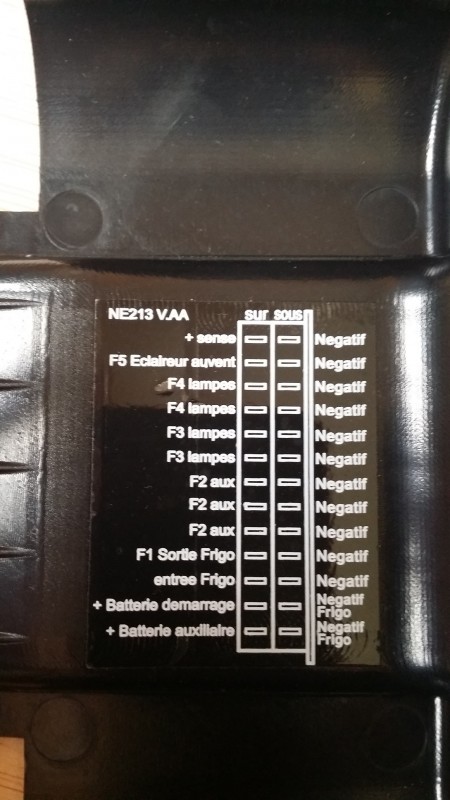

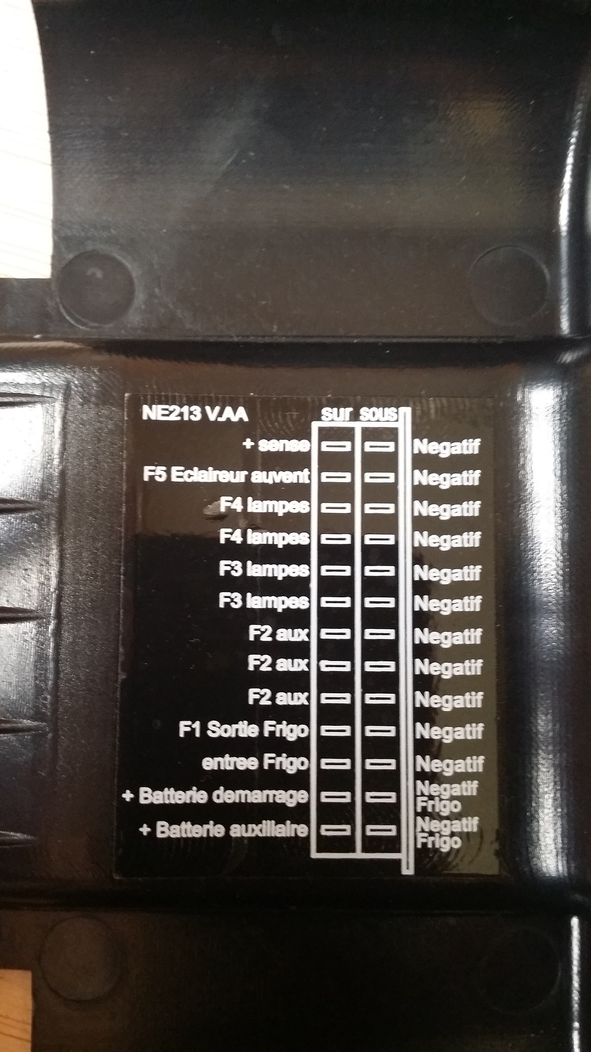

Re: batterie du moover en secours
Message par Menhir22 » 02 juin 2019 10:52
Indiana a écrit :
30 mai 2019 11:23
Bonjour Clair et Christian,
La solution de la prise sur timon est la plus sécurisée et la plus facile à faire, mais évidemment plus de câble.
Ma batterie étant aussi à l'arrière, j'essaierai aussi de me connecter directement sur le tableau, via un inverseur. Le tout est de trouver le bon fil, car la gestion du 12 v sur Hobby ne saute pas aux yeux..
On verra ça en juillet :D
Indiana :wink:
@ Jacques,
si tu as le même transfo que Christine,
tu as la position batterie en bas à gauche

Message par Indiana » 02 juin 2019 22:36
Non Pierre, ce n'est pas le même transfo que Christine.
Dommage...Le transfo a au moins 4 sorties et limite l'utilisation à 2 appareils...
Mais je vais trouver une solution... :lol:
