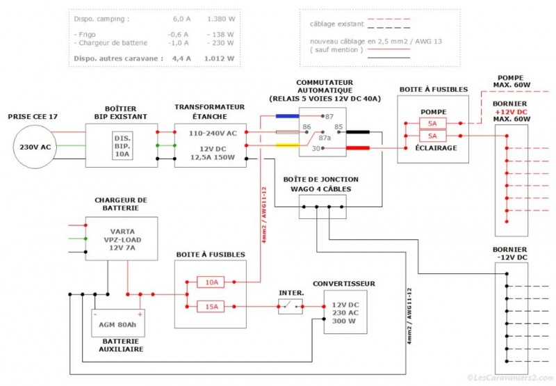

Perso j'ai refais l'installation électrique de notre 426 en ne conservant le BIP que pour le circuit du frigo ... et encore. En premier lieu j'ai acheté un "vrai" chargeur de batterie qui la maintient en pleine forme toute l'année. Ensuite j'ai fais un montage avec 1 relais de manière à être autonome grâce à cette batterie de moover. Il y a quelques documents qui peuvent peut-être t'intéresser sur mon installation et c'est ici :
http://www.lacaravane.com/fr/medias/for ... 5?start=15
Si tu souhaites plus de détails, un MP.
A+
Corand
circuit-électrique-adaptation-20201125k (1).jpg (72.56 Kio) Consulté 11965 fois
