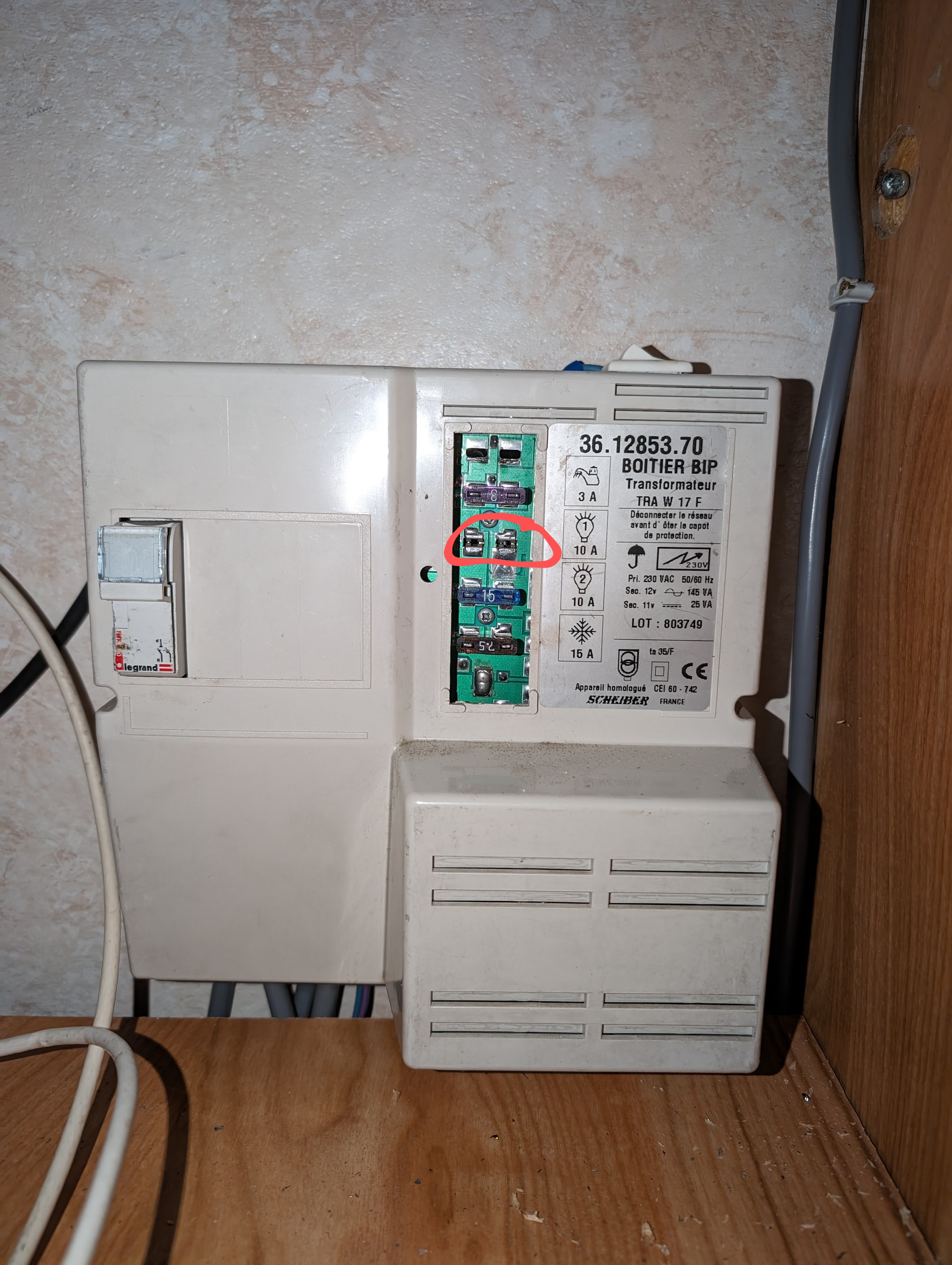

J'ai acheté hier soir une Mancelle 440 CB, c'est ma première caravane !
J'ai voulu la brancher au 220V en arrivant chez moi et elle fait disjoncter directement mon compteur.
Les anciens propriétaires me disent qu'ils n'avaient jamais constaté ça avant.
Est ce que c'est un problème connu sur ces caravanes ?
Des idées comment tenter de trouver le soucis et le corriger ?
D'avance merci à vous :)

Coupe tous les disjoncteurs dans la caravane voir déjà si ça tiens, puis tu les remontent un à un jusqu'à trouver celui qui fait disjoncter

Pour trouver l origine du problème , il faut tout débrancher et élément ou appareil rebrancher un à un pour trouver l’appareil défaillant .

et le câble d' alim,
il est conforme, pas de coupure et les fils à la bonne place !!
le point de départ, il est déjà là

Section du cable (Au moins 3 conducteurs au minimum en 1,5 carré )
et branchement Neutre/Phase/Terre )
Vérification du serrage des fils dans les prises du cable pour éviter les amorçages

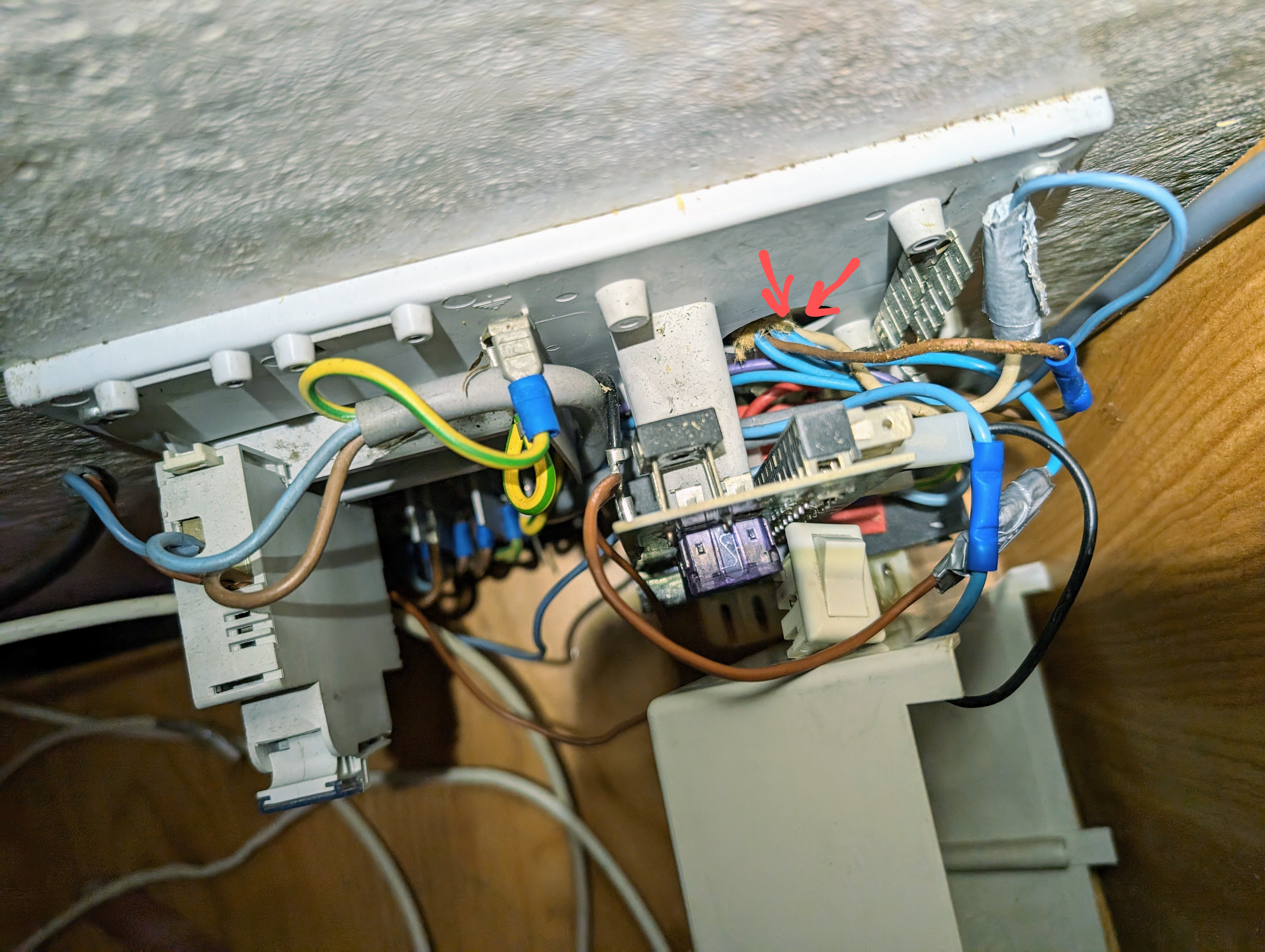

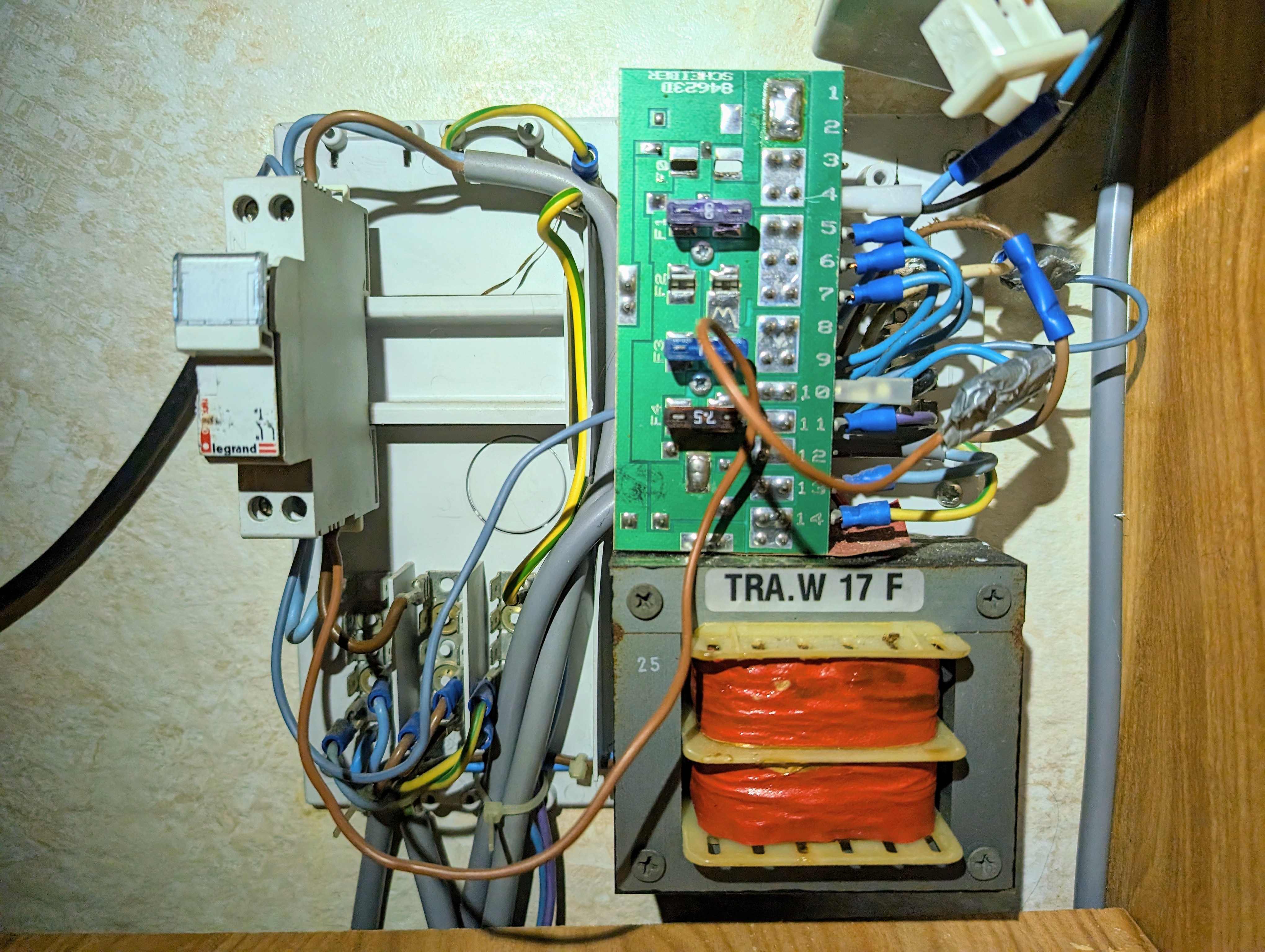

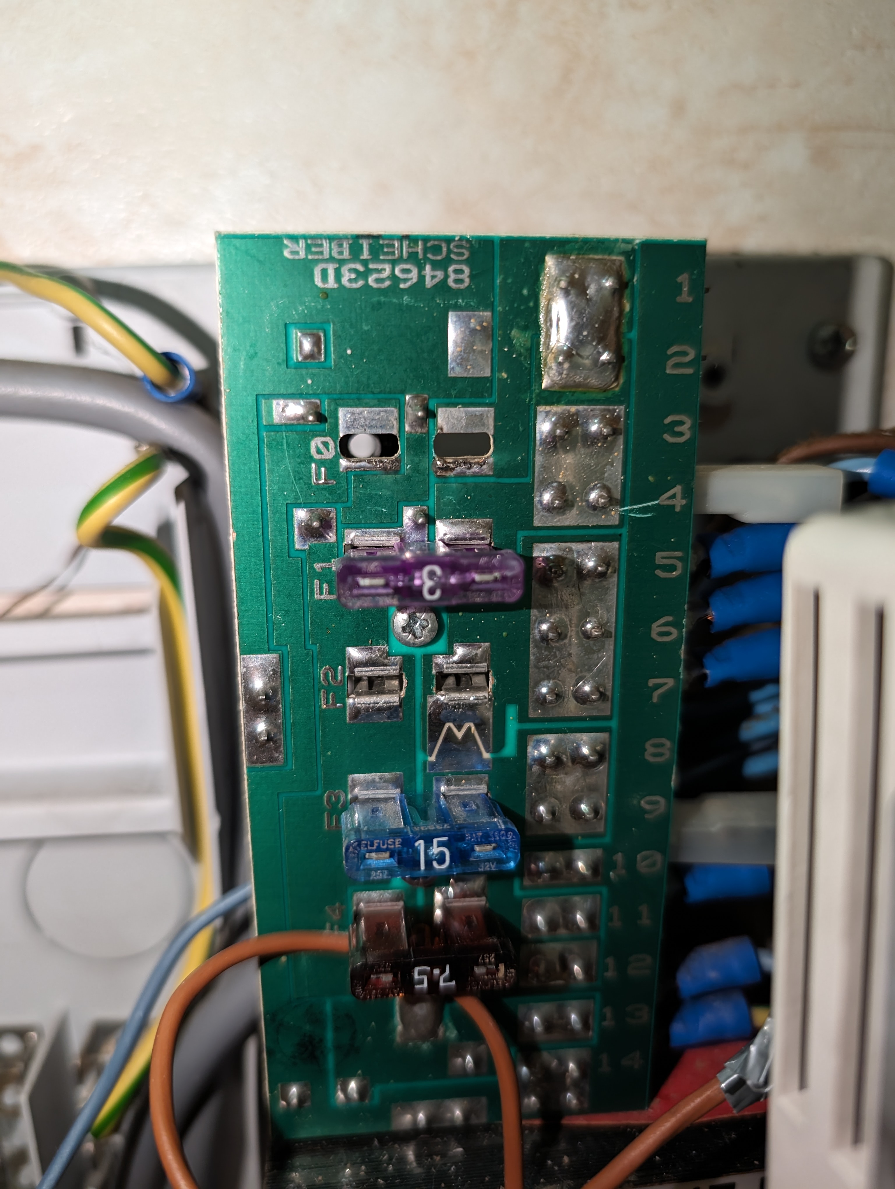

On a enlever tous les fusibles et remis un à un jusqu'à trouver celui qui pose soucis, c'est le second qu'on a entouré en rouge sur les photos jointes (le premier tout en haut on le compte pas il n'a plus d'emplacement métalliques dessous pour recevoir de fusible). A priori c'est lié aux lumières si on suit le plan. C'est peut être les lumières de la chambre et/ou cuisine car elles ne fonctionnent pas.
Maintenant comment savoir plus précisément ce qui fait disjoncter ?
Merci.
En photos voilà aussi l'intérieur du compteur si jamais, il a été bidouillé à priori avec des rajouts scotchés.

Regardé en dessous de la plaquette à fusible si il y a pas 2 fils qui se touche
Ou un fils qui fait masse

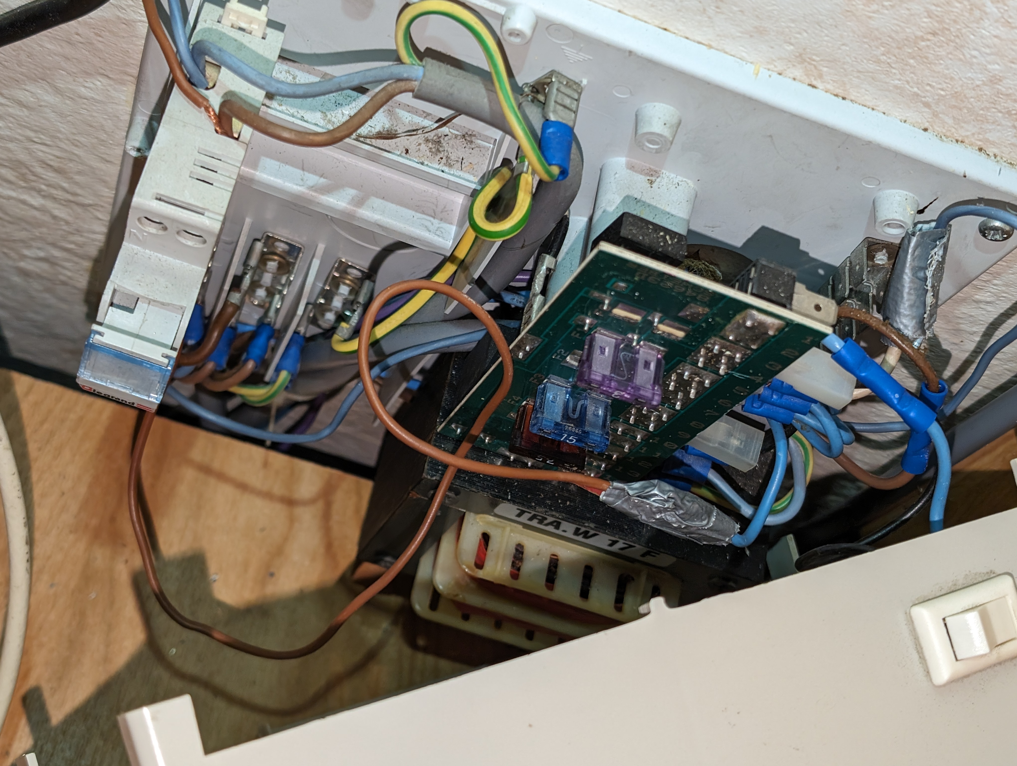

:roll: Bin déja !moi j'en vois une de bidouille :oops:
Ce long fil marron dont la jonction sur le fil bleu est isolé avec du scotch gris :!:
Pourquoi ce fil se promène comme ça dans le boitier :?:
Pourquoi avoir fait une jonction moche sur ce fil bleu au lieu d' avoir serti une cosse au bout
puisque la longueur le permettait
Il va ou derrière le boitier et il sert a quoi ce fil marron reconnecté sur le bleu :?:

Oui , il y a eu de la bidouille, c'est le disjoncteur qui saute ou bien la protection différentielle? je vois qu'il a été mis un porte fusible Legrand, bizarre ils aurait pu mettre un disjoncteur 10A ou 16A qui protège la phase et qui coupe le neutre.
apparamment il y a un repiquage sur la câble d'alimentation, où ça va ? et je suis d'accord avec papy , cette jonction bleu marron avec du scotch , bizarre aussi ,
bon courage.

Oui ce fil est louche tu peux déjà le déconnecter voir ce que ça implique si tu n'as pas de schéma, après voir du côté des platines de lampes si un fil n'est pas douteux...

et un fil marron en haut a gauche complétement dénudé qui touche le plastique????

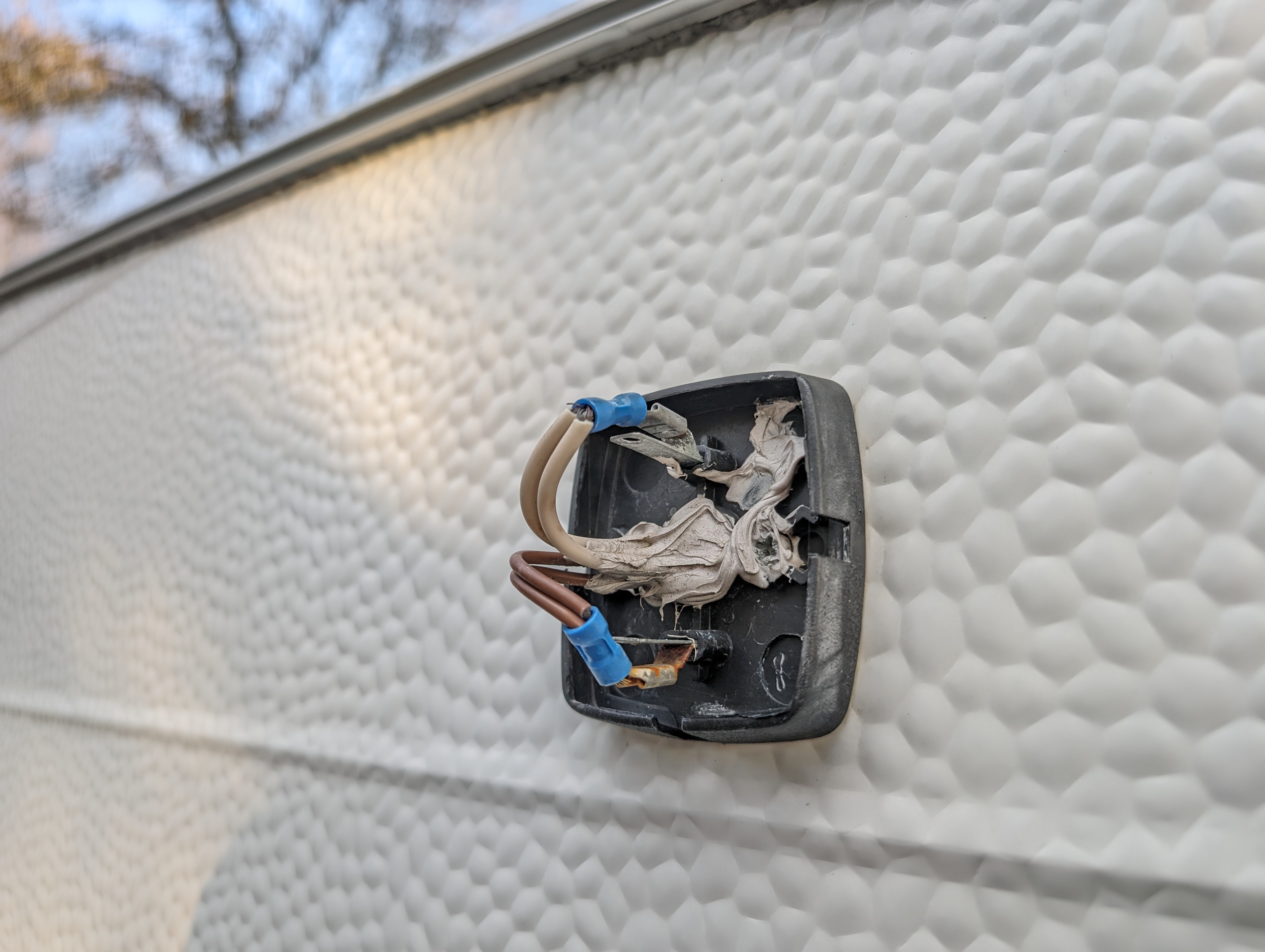

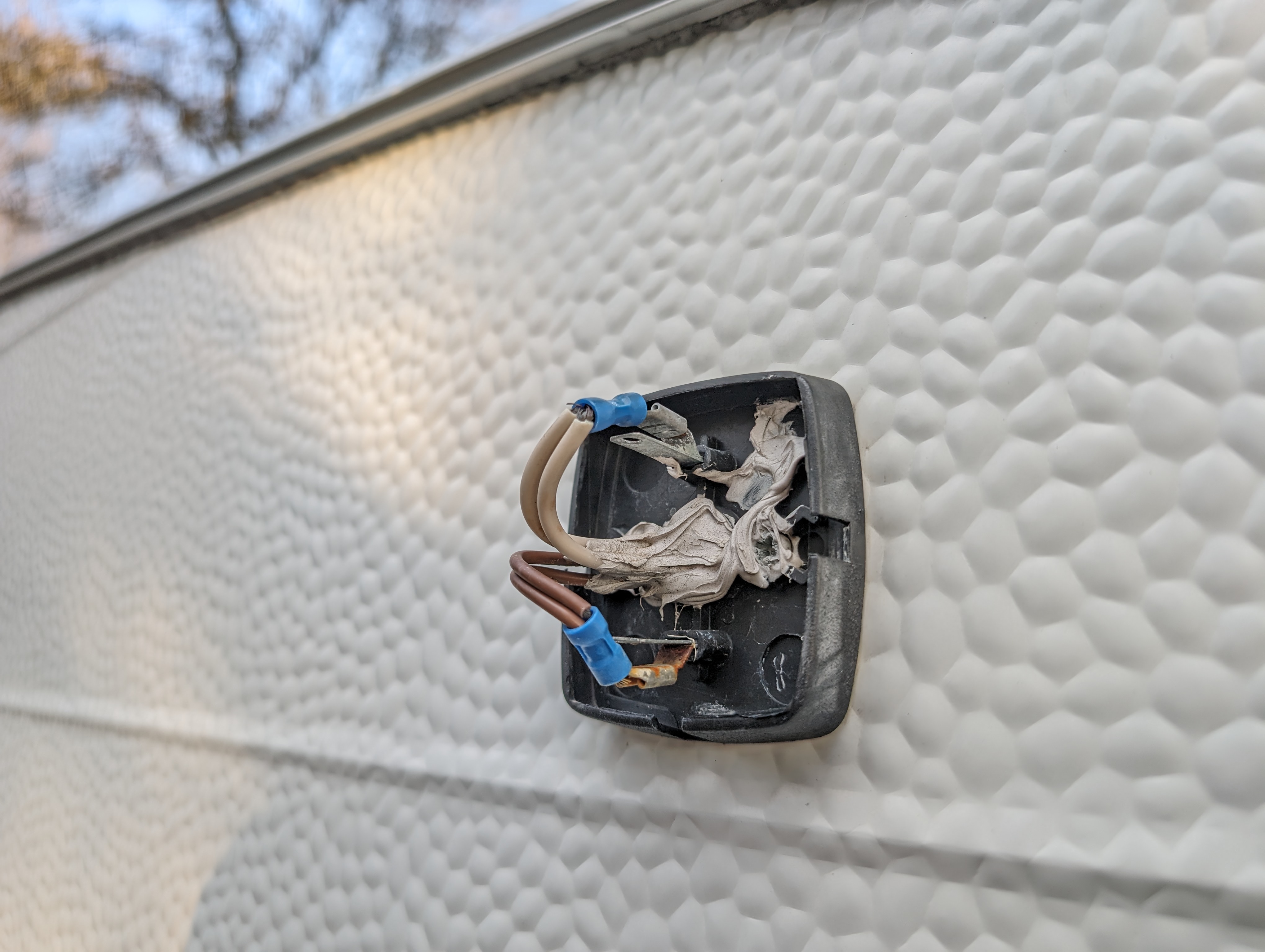

Est ce que par hasard le second fusible qui fait tout sauter ne correspondrait pas aux lumières extérieur de la caravane ? Car elles aussi ne fonctionnent pas on vient de remarquer et certains des caches ampoules sont cassés...et du silicone a été mis pour faire l'étanchéité visiblement. Ce serait peut être bien ça le soucis ?
Après si quelqu'un sait à quoi correspond chaque fusible du boîtier à fusibles de notre caravane ça nous aiderait aussi à savoir quel fusible correspond aux lumières intérieur pour savoir si les lumières de cuisine cuisine et du lit ne fonctionnent pas par ce qu'il n'y a pas le second fusible (F2) qui fait sauter le disjoncteur de la maison (le différentiel) ou si c'est pour une autre raison.
Est ce qu il existe une documentation quelque part de cette La Mancelle 440 CB ? Ça nous serait bien utile.
Sinon on a regardé plus en détail le disjoncteur rajouté sert à protéger une rallonge qui a été mise dans la caravane au dessus du lit. Les deux bouts de scotch d'isolation de fils pas propre sont les deux fils de ce disjoncteur et après la liaison au niveau du scotch ils se transforment en un fils bleu et un blanc et vont ensuite dans le murs au niveau de la prise extérieur.
Voici plus de photos.
Merci 🙏

Documentation sur le raccordement d'un boitier SCHEIBER.
A quoi sert l'interrupteur rajouté sur le tableau ?

A mon avis non ,la lampe extérieure que tu nous fait voir est un feu de gabarit
avec une ampoule navette en 12 V qui n'a rien a voir avec le fait que quand tu branches sur le secteur 230 v
En usine il ne sont pas toujours avare avec le mastic pour faire l'étanchéité des fils a travers la paroi :lol:
Par contre je vois encore une bidouille de raccordement moche d'un fil blanc avec un fil bleu
a coté des cercles rouge que tu nous indiques :oops:
A mon avis ,Il faudrait demander a La Mancelle pour avoir le shèma électrique
surtout celui correspondant a l'année et au modèle de cette caravane :roll:

Oui c'est des feux de gabarit les deux, pas faux y'a peut être pas de rapport avec le 220v.
L'interrupteur sur le dessus du compteur actionne la pompe a eau et elle fonctionne on l'entend.
Le frigo fonctionne en 220v.
La lampe principale au dessus de l'entrée fonctionne.
A part ça il y a les prises 220v qu'on a pas essayé encore
Et les lampes de cuisine et du lit ne fonctionnent pas mais après peut être que toutes sont grillées faudrait qu'on les ouvre. C'est des halogènes.
A voir ce qu il pourrait y avoir d'autres qui fonctionnerait électriquement ? L'allumage du truma peut être.
