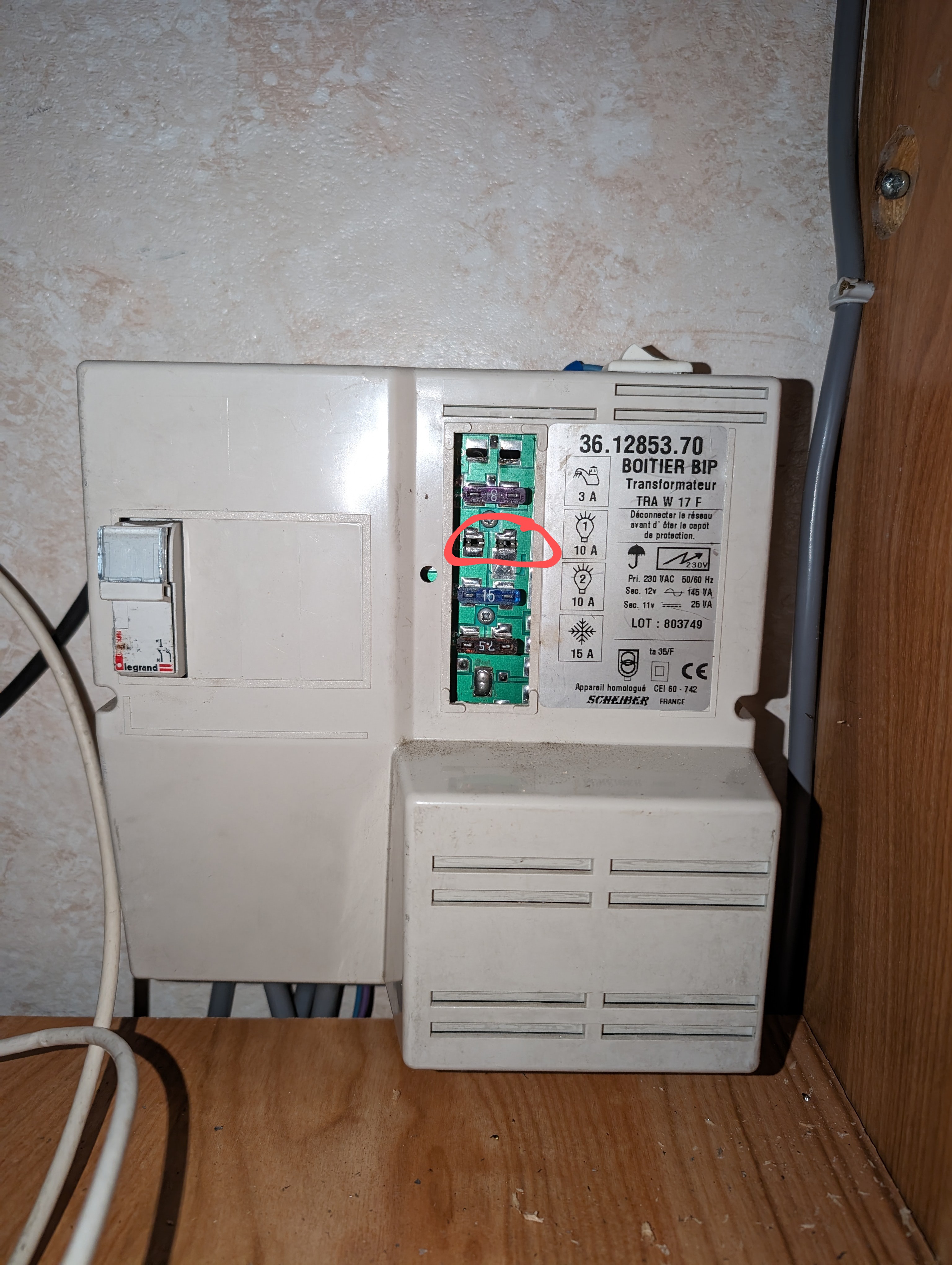

On a enlever tous les fusibles et remis un à un jusqu'à trouver celui qui pose soucis, c'est le second qu'on a entouré en rouge sur les photos jointes (le premier tout en haut on le compte pas il n'a plus d'emplacement métalliques dessous pour recevoir de fusible). A priori c'est lié aux lumières si on suit le plan. C'est peut être les lumières de la chambre et/ou cuisine car elles ne fonctionnent pas.
Maintenant comment savoir plus précisément ce qui fait disjoncter ?
Merci.
En photos voilà aussi l'intérieur du compteur si jamais, il a été bidouillé à priori avec des rajouts scotchés.

Re: Ma caravane fait sauter mon compteur ?
Message par BATBAT » 06 janv. 2024 08:10
Bonjour a tous
Regardé en dessous de la plaquette à fusible si il y a pas 2 fils qui se touche
Ou un fils qui fait masse
Bon week-end
Message par Papy80 » 06 janv. 2024 10:44
:roll: Bin déja !moi j'en vois une de bidouille :oops:
Ce long fil marron dont la jonction sur le fil bleu est isolé avec du scotch gris :!:
Pourquoi ce fil se promène comme ça dans le boitier :?:
Pourquoi avoir fait une jonction moche sur ce fil bleu au lieu d' avoir serti une cosse au bout
puisque la longueur le permettait
Il va ou derrière le boitier et il sert a quoi ce fil marron reconnecté sur le bleu :?:
Message par biscote17 » 06 janv. 2024 12:08
Oui , il y a eu de la bidouille, c'est le disjoncteur qui saute ou bien la protection différentielle? je vois qu'il a été mis un porte fusible Legrand, bizarre ils aurait pu mettre un disjoncteur 10A ou 16A qui protège la phase et qui coupe le neutre.
apparamment il y a un repiquage sur la câble d'alimentation, où ça va ? et je suis d'accord avec papy , cette jonction bleu marron avec du scotch , bizarre aussi ,
bon courage.
Messages : 7907
Message par blancoco » 06 janv. 2024 15:37
Oui ce fil est louche tu peux déjà le déconnecter voir ce que ça implique si tu n'as pas de schéma, après voir du côté des platines de lampes si un fil n'est pas douteux...
thetis
Messages : 1226
Message par thetis » 06 janv. 2024 16:26
et un fil marron en haut a gauche complétement dénudé qui touche le plastique????

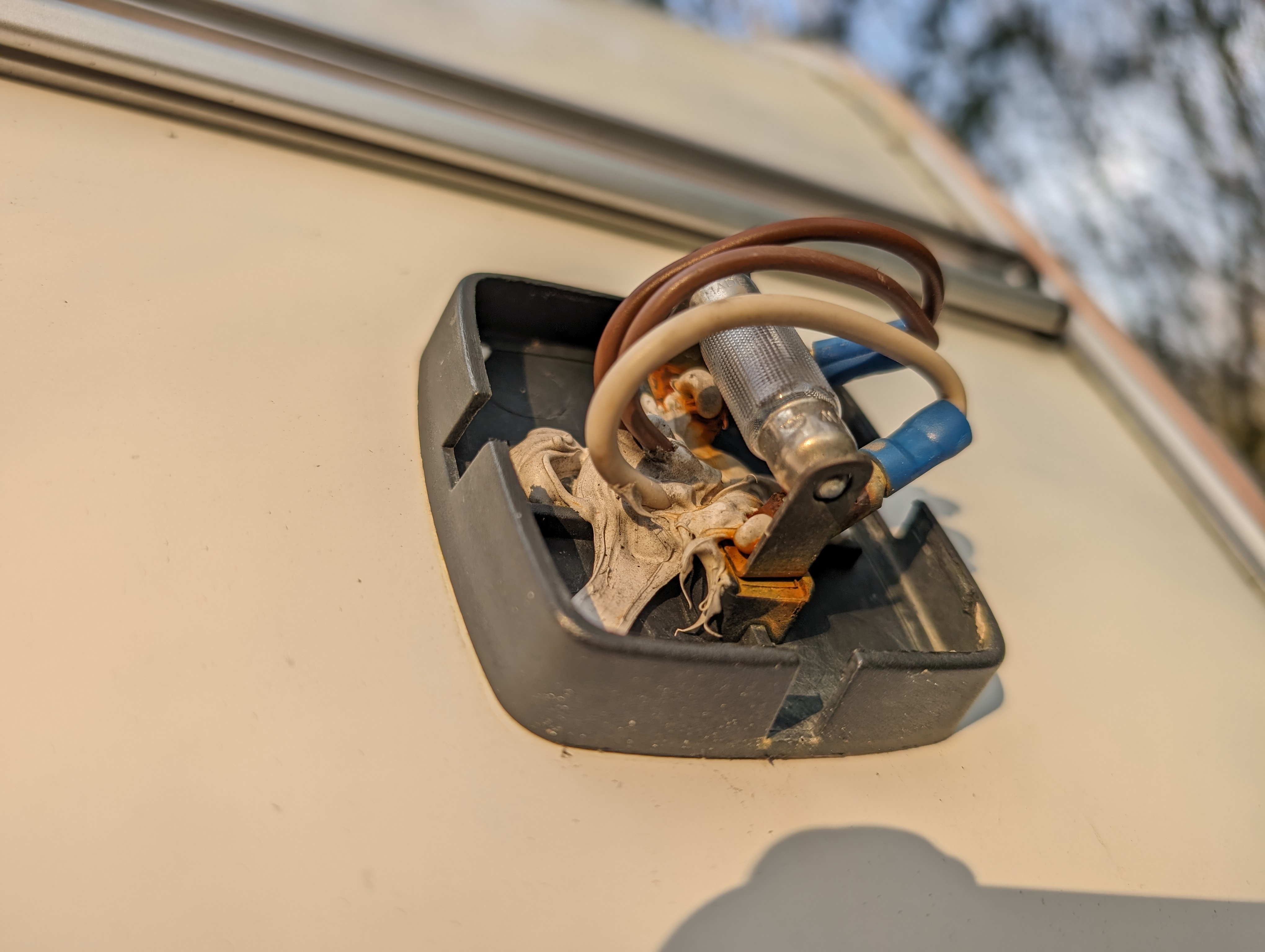

Est ce que par hasard le second fusible qui fait tout sauter ne correspondrait pas aux lumières extérieur de la caravane ? Car elles aussi ne fonctionnent pas on vient de remarquer et certains des caches ampoules sont cassés...et du silicone a été mis pour faire l'étanchéité visiblement. Ce serait peut être bien ça le soucis ?
Après si quelqu'un sait à quoi correspond chaque fusible du boîtier à fusibles de notre caravane ça nous aiderait aussi à savoir quel fusible correspond aux lumières intérieur pour savoir si les lumières de cuisine cuisine et du lit ne fonctionnent pas par ce qu'il n'y a pas le second fusible (F2) qui fait sauter le disjoncteur de la maison (le différentiel) ou si c'est pour une autre raison.
Est ce qu il existe une documentation quelque part de cette La Mancelle 440 CB ? Ça nous serait bien utile.
Sinon on a regardé plus en détail le disjoncteur rajouté sert à protéger une rallonge qui a été mise dans la caravane au dessus du lit. Les deux bouts de scotch d'isolation de fils pas propre sont les deux fils de ce disjoncteur et après la liaison au niveau du scotch ils se transforment en un fils bleu et un blanc et vont ensuite dans le murs au niveau de la prise extérieur.
Voici plus de photos.
Merci 🙏
Message par Papy80 » 06 janv. 2024 20:13
A mon avis non ,la lampe extérieure que tu nous fait voir est un feu de gabarit
avec une ampoule navette en 12 V qui n'a rien a voir avec le fait que quand tu branches sur le secteur 230 v
En usine il ne sont pas toujours avare avec le mastic pour faire l'étanchéité des fils a travers la paroi :lol:
Par contre je vois encore une bidouille de raccordement moche d'un fil blanc avec un fil bleu
a coté des cercles rouge que tu nous indiques :oops:
A mon avis ,Il faudrait demander a La Mancelle pour avoir le shèma électrique
surtout celui correspondant a l'année et au modèle de cette caravane :roll:
Juju49
Messages : 22
Inscription : 03 janv. 2024 11:10
Message par Juju49 » 06 janv. 2024 20:30
D'accord je pense que je vais les contacter :)
Oui c'est des feux de gabarit les deux, pas faux y'a peut être pas de rapport avec le 220v.
