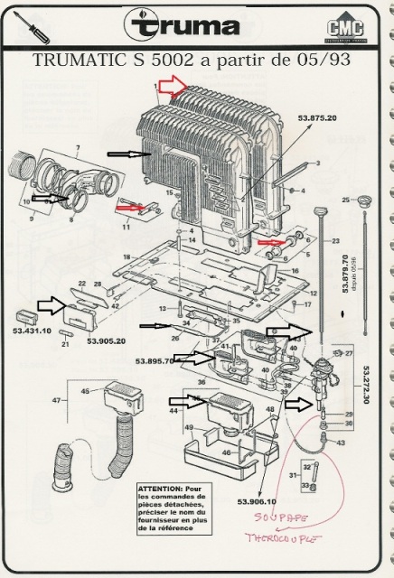

je ne comprend pas quelle action mécanique interne fait que le bruleur s'enflamme complètement quand on relâche le bouton. Des connaissances là dessus ?
C'est bizarre c'est comme si l'appuie à fond sur le bouton de gaz ne déclenchait plus la première petite flamme, mais à la place un appui à 50% (à peu près...) Serait-ce donc plus un soucis avec l'arrivée du gaz
(la partie électrique du chauffage hors de cause donc ?
je récapitule :
tourner le thermostat sur 6 ou 7, enfoncer la tige du thermostat à fond, actionner le piézo, la veilleuse s' enflamme, attendre environ 8 secondes pour que le thermocouple prenne sa température et remonter la tige du thermostat et le brûleur s' enflamme aussitôt
d' après ce que tu décris, je pense que tu as un problème de bobine.
la bobine régule le débit de gaz, elle se trouve sous le brûleur à l' arrivée du thermocouple,
pour la sortir, fermer bien sûr le gaz, dévisser l' écrou du thermocouple et celui du dessus, la bobine se trouve là.
TRUMA 5002.JPEG (115.31 Kio) Consulté 5064 fois
la bobine, c' est la référence 29
il y a 2 longueurs
PS: modèle de la photo est un 5002 mais le principe est le même

Ah top !! Merci. Je testerai le démontage. Ça se faut depuis l'intérieur du coup, pas besoin de passer sous la caravane ?

sacav1 a écrit :Ah top !! Merci. Je testerai le démontage. Ça se fait depuis l'intérieur du coup, pas besoin de passer sous la caravane ?
ben non,
désolé mais faut aller te glisser dessous,
selon où est ton chauffage, en la levant au maxi ou baisser dans le sens longitudinal, tu peux peut-être y arriver.

:roll: J'ignorais qu'il y avait une <<bobine>>(N° 29 ) et si c'était elle qui déconnait :lol:
en tous cas c'est bien au niveau de cet ensemble ( 53 272 30) qu'il y avait un soucis semblable au tien sur le chauffage de ma 480 TS
mais le technicien avait remplacer l'ensemble complet en incriminant une petite bille et son ressort :roll:
