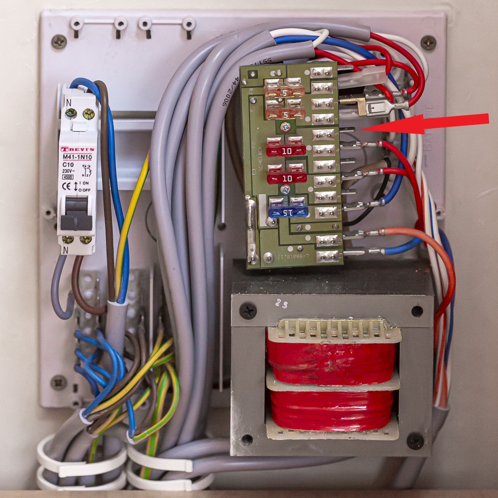

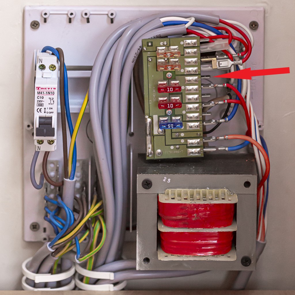

Si la pompe a été raccordée à l'endroit indiqué par la flèche ( borne 5 ) il s'agit d'une borne en 12 volts alternatif lorsque la caravane est raccordée au 230 volts ou de 12 volts continu si la caravane est raccordée seulement à la voiture.
Raccorder en provisoire la pompe sur une des sortie 2 3 ou 4 pour un essai.

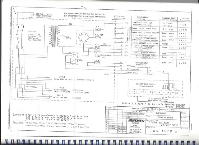

Je viens de faire tourner la pompe sur le circuit de la pompe du réservoir d'origine, elle fonctionne parfaitement.
J'ai remonté cette ligne jusqu’à une boite de dérivation qui est située en haut dans la penderie et j'ai cru trouver la solution en me branchant à cette boite de dérivation, ça ne fonctionne toujours pas.
La pompe tourne bien mais il semble qu'elle manque de vitesse.
Je vais finir par la brancher sur le 220V, je plaisante!

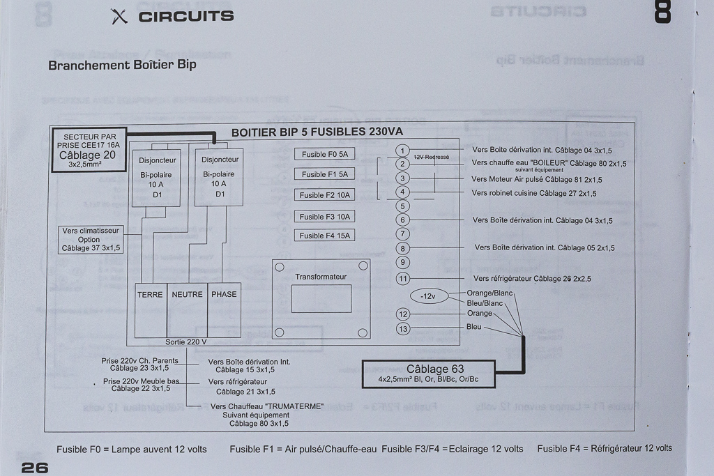

Je vous joins le schéma électrique de la caravane, ça pourra peut-être vous aider.
Merci.

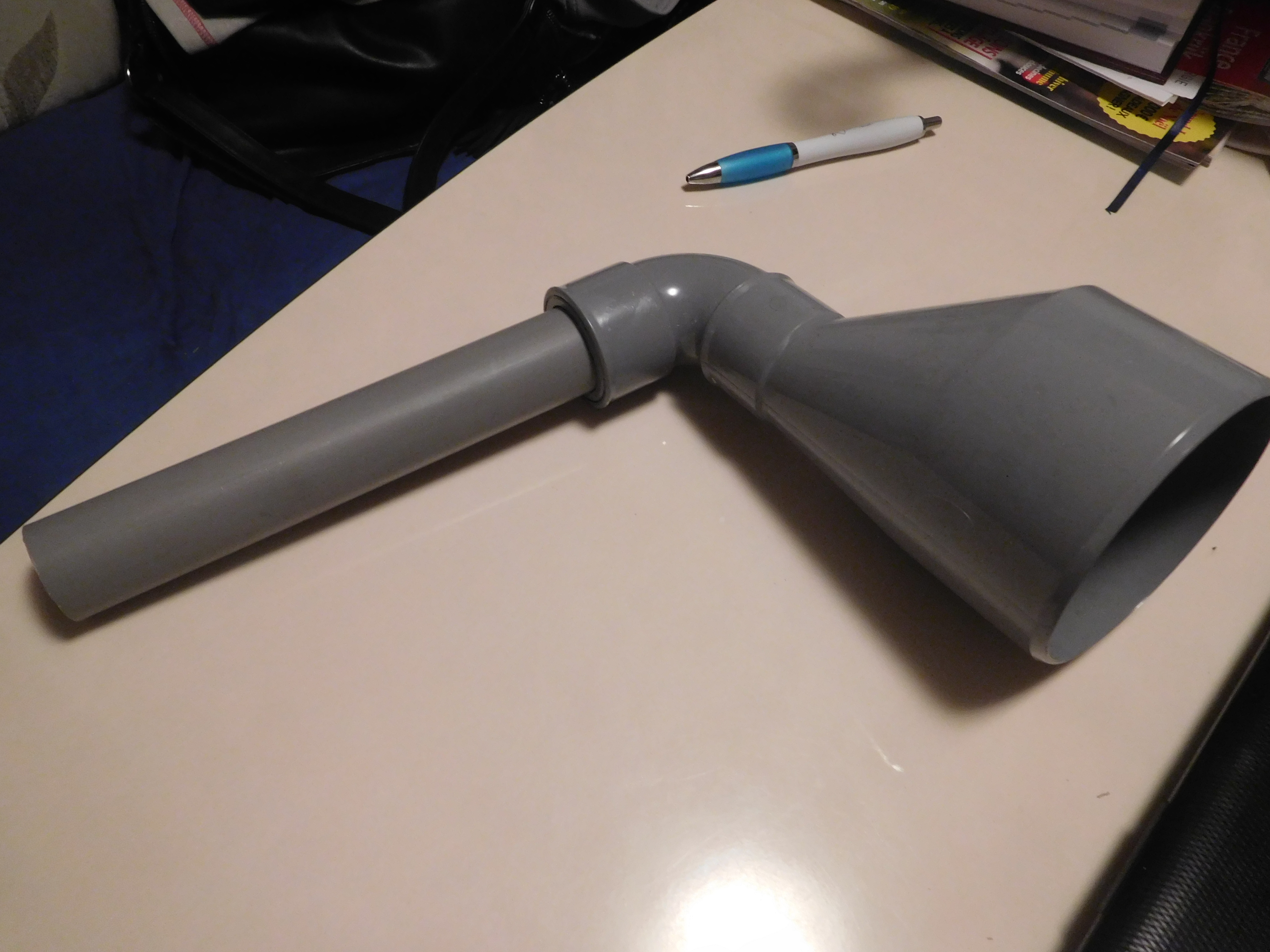

J'ai aussi un bricolage qui revient a la même chose que le votre
J'ai récupéré l'extrémité courbée d'un tuyau d'aspirateur traineau et je l'ai collé sur un grand entonnoir dit <<de vidange >>
ça donne la même chose que sur la photo !
