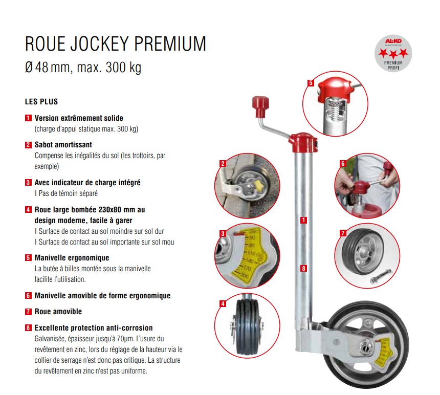

Bonsoir ,
Sauf erreur mais chez Al-ko , c'est du 48 mm en standard.
Après il existe du 60 mm, 73mm et 70 mm pour l'agricole .
