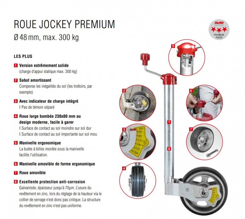

Sachant que j’ai un tube classique et non un tube Alko premium ?
Soit je m’exprime mal, soit il y a un soucis de lecture...
Ps : est-ce-que le problème viendrait du mot "tube" ? Je ne parle pas de l’entraxe de la roue, mais bien du tube en 2 parties qui monte et descend avec la manivelle...

que ce soit un classique ou un alko c'est le même diamètrej’ai un tube classique et non un tube Alko premium
Re: Roue Jockey Hobby
c' est du 50

J’ai toujours pas ma réponse du coup
Faut dissocier les 2 tubes comme sur la vidéo pour mettre la Alko premium ou pas ?
non !
J ai fait cela sur ma hobby de 2024.
J ai lever ma caravane côté flèche au max , enlever la roue hobby en séparant les tubes , puis réenfiler la roue alko sans la séparer en commençant par la poignée .
Ensuite roule ......
Bonsoir ,
Sauf erreur mais chez Al-ko , c'est du 48 mm en standard.
Après il existe du 60 mm, 73mm et 70 mm pour l'agricole .
Pourtant ma question ne semblait pas si technique que ça, j’aurai enfin eu ma réponse. Super, c’est clair, précis et il n’y a plus qu’à.
si ta roue jockey est sur le côté du timon,
pas besoin de dissocier les 2 tubes
si elle est sur le boitier d' attelage oui
