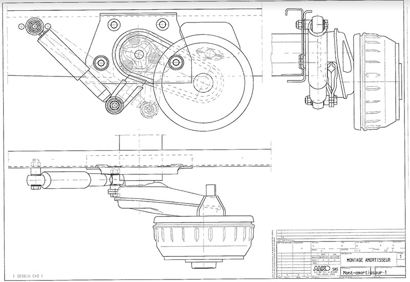

Venant d'acheter une 426 d'occasion (modèle 2005) j'envisage le placement d'amortisseurs mais j'ai plusieurs questions svp.
J'espère qu'il y a parmi vous d'autres propriétaires de Caravelair 426 qui sauront me renseigner ! (ceux qui ont d'autres modèles / marques et qui s'y connaissent sont bien entendu invités aussi :D )

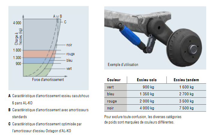

1 - Est-ce utile dans le cas de ma caravane ? Le PTAC est de 980 kg.
2 - J'ai un moover Hypercamp Prestige II monté devant l'essieu (donc côté timon). Je ne sais donc pas si ca va aller de monter également les amortisseurs du côté avant.
3 - Je pense prendre des amortisseurs pour essieu de 1000 kg. C'est bon ?

Il te faut les amortisseurs et les pattes a enclencher dans le bras de suspension
le poids maxi pour les amortisseurs doit correspondre a celui qui est normalement inscrit sur l'essieu de la caravane !

Est-ce qu'il est possible de monter les pattes "à l'envers" ? Pour être plus précis : normalement les amortisseurs se montent devant l'essieu (côté timon). Mais comme j'ai le moover installé devant l'essieu il faudrait monter les amortisseurs de l'autre côté (derrière l'essieu).

Je vais aller regarder l'essieu dès que possible et voir si c'est montable.
Concernant le montage : est-ce que c'est à la portée d'un bricoleur ou bien dois-je m'adresser à un concessionnaire ?
Je me pose en effet des questions sur comment placer les pattes sur les bras de suspensions :?: D'ailleurs, est-ce qu'elles sont livrées avec les amortisseurs ou faut-il un modèle spécifique au type d'essieu ?

Pour les pattes tu vois trés bien sur la photo que la fente existe dans le bras de suspension
(souvent ocultée par un cache plastique )et la façon de les introduire
Le deuxiéme croquis de ton message donne également la position de montage des amortisseurs! :lol:
