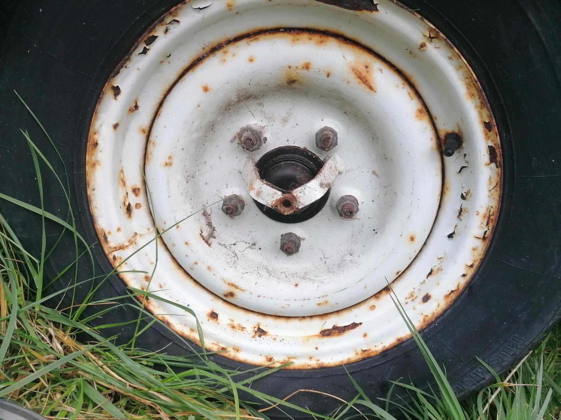

Message par rb17 » 24 févr. 2021 13:59
Vous me conseillez 2 pneus de hauteur différente.
L'un fait 65 et l'autre 80.
J'imagine qu'on doit mettre une hauteur définie non?
Voilà la photo de la jante
Re: Trouver pneus et jantes pour Tesserault 1975
Message par Papy80 » 24 févr. 2021 17:49
:oops: Bin ! a mon avis jantes pas prévues pour des pneus tubeless ,donc faut peut-être bien tout changer ! :roll:
Mais pour ça faut connaitre le déport des jantes, l'entraxe et le diamêtre des trous de fixation sur le tambour !
