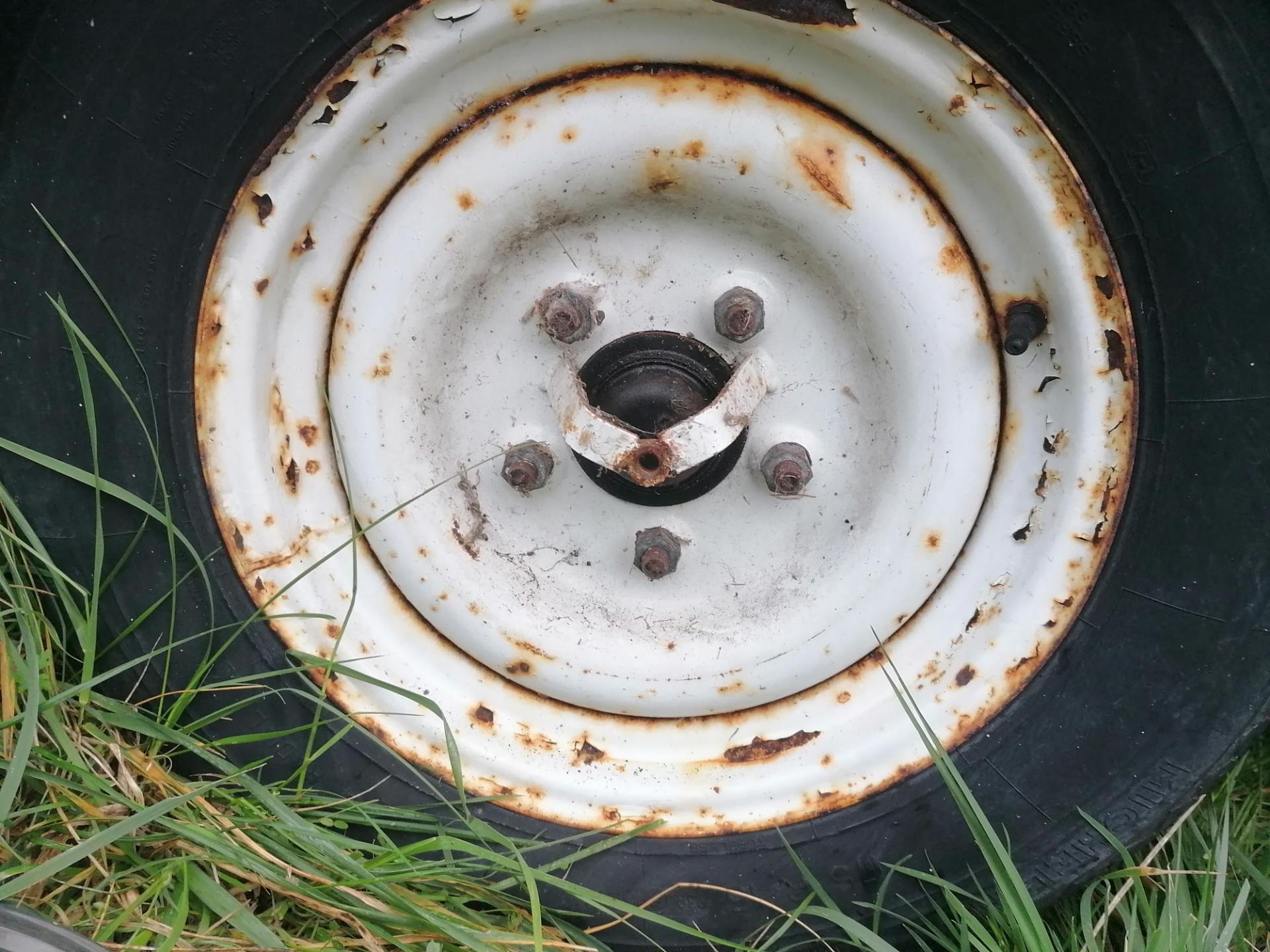

Re: Trouver pneus et jantes pour Tesserault 1975
Vous me conseillez 2 pneus de hauteur différente.
L'un fait 65 et l'autre 80.
J'imagine qu'on doit mettre une hauteur définie non?
Voilà la photo de la jante
Mais pour ça faut connaitre le déport des jantes, l'entraxe et le diamêtre des trous de fixation sur le tambour !
