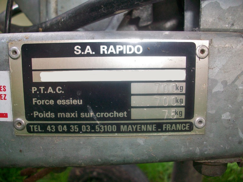

Oui il s'agit bien de son PTAC, j'ai oublié de le préciser !
Photo à l'appui ;)

Donc normalement pas de souci pour tracter avec la R11 ....

Les R11 sont excellentes pour tracter .
Tu ne devrais avoir aucun souci.
Seule chose à faire attention:le poids sur l'arrière de la R11 car elles
étaient connues comme les R18 et R21 pour avoir facilement l'arrière très bas avec
une charge minime .De ce fait ,l'avant était bien délesté!

J'ai tracté avec mon ancienne r11 1.4l 70ch, pas de caravane mais une bonne remorque souvent remplie de gravat et non freinée . J'avais réhaussé l'arriere et mis des amortisseurs de r5 alpine turbo . Il faut juste remplacer les silentbloc dans l'oeillet avec la petite entretoise car celles d'r5 sont plus petite en diametre . Ça se monte tres bien, et l'arriere est moins mou .

Tu tapes :poids Rapido Club 32 sur Google comme tu fais souvent et tu trouve poids total en charge 700 Kgs :wink:

Ma R11 aussi avait un poids remorquable de 800kg . Une GTL ph1 bis de 86 .
