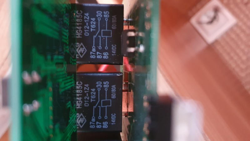

Me reste plus qu'à m'acheter un poste à souder .
Est ce qu'il y a moyen de vérifier si un des 2 relais est hs en testant qqpart ?

est ce que si je dessoude un relais et jessai de faire tourner le moteur pour voir lequel fonctionne , cela peux engendré d'autre problème, a votre avis ?

pour moi met la main sur les relais pour voir lesquels servent a quoi en utilisant les boutons de la télécommande.
sinon pour tester les relais c'est expliqué sur le net, mais en gros il y a 2 pattes que tu alimente en 12V et ça ferme le contact des 2 autres pattes.

A ba oui , pas bête, je vais essayer ça, et effectivement c'est expliqué sur le net . Je croise les doigts pour me sortir de cette galère.

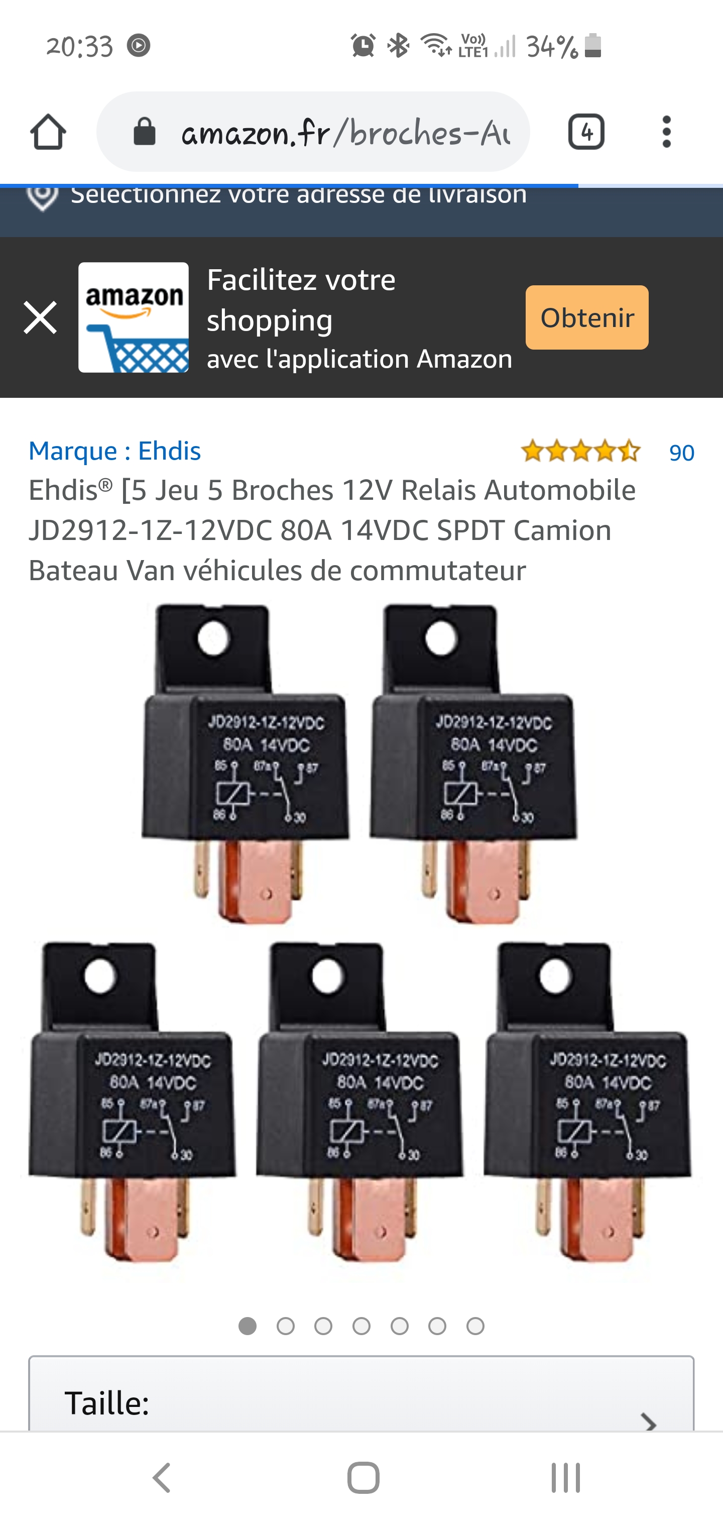

Pensez vous que ce sont les même ? Mise à part le bout de plastique qui risque de m'empêcher de fermer le boîtier.

Je pense oui que ce sont les mêmes

ca se coupe le bout de plastiquele bout de plastique qui risque de m'empêcher de fermer le boîtier

tu devrais trouver les mêmes chez un marchand de composants électronique

Attention , consommation de courant maximale : 120 A
donc un relais de 80A c'est un peu juste

Illico sur mon hypercamp c'est aussi des relais 80A.
