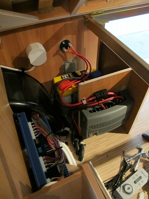

Message par fabl » 17 janv. 2016 19:49
bonsoir,
pour nous voici ou elle ce trouve, la batterie est juste de l'autre coté de la paroi dans un des coffres, j'espère que cela pourra t’être utile.

et une petite photo, prise dans l'atelier de la concession ...
coupe-circuit Mover (2).JPG (92.62 Kio) Consulté 14589 fois
Il y a juste l'espace pour la ventilation qui est limite ... :roll:
