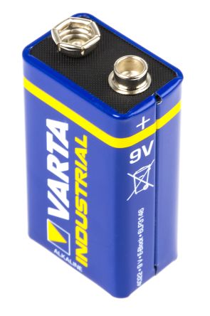

et souvent au coté opposé de la porte d'entrée même fermée !
J'ai jamais eu de soucis d'accoups ,sauf comme Pierre quand je suis trop loin de la centrale dans la caravane (+ 5 M )
Je ne sais pas quel type de piles a <<Decarpentrie Bernard>> dans sa télécommande ,
mais il est déjà arrivé sur les télécommandes avec une pile 9V rectangulaire
que l'un des fils de connection des pressions soit mal soudé ou dessoudé et provoque des accoups !

Re: A coup
non c'est des piles LR6 ou+ petites
